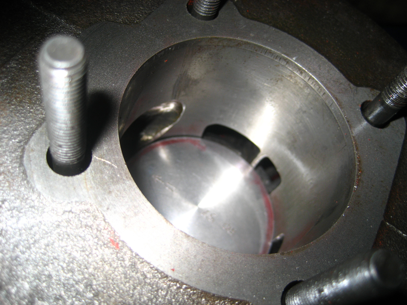

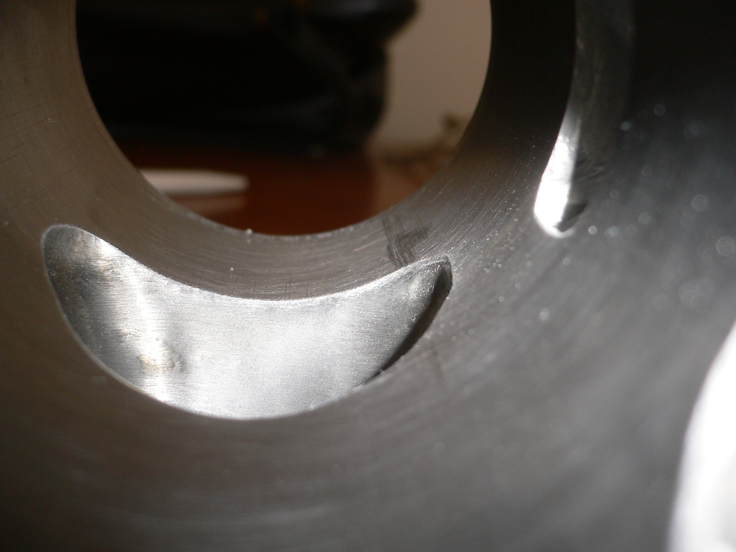

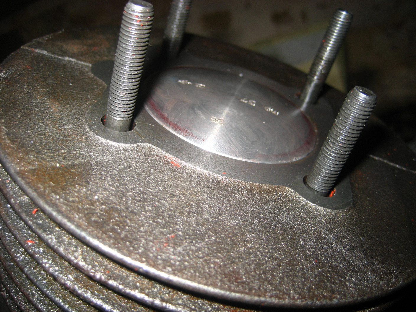

  3. So habe Ihn vermessen, also nicht ich...und hab mir eine andere Gradscheibe ausgeliehen. Faszinierend ist, dass die neue Gradscheibe was anderes ergibt als die alte. Hab beide nochmal benutzt Ergebnis: 186/122 Das sieht ja schon ganz gut aus. Wenn mir jetzt bitte noch jemand sagen kann ob die 3mm im Auslass und die 0,5 mm Überstand des Kolbens oben ok sind! Siehe Bilder am Anfang.
  4. Ich werde ihn mal messen lassen, habe keinen Haknemesser. Überströmer sind ca 1mm verdeckt damit könnte ich leben, aber wie sieht das mit den 3mm Kolben, die im UT im Auslass stehen aus? das wurmt mich am meisten! ist das ein Problem oder nicht?
  5. Die Steuerzeiten stimmen ziemlich genau. Ich habe ohne FuDi 185/135 gemessen was mit den anderen Werten ja korrespondiert. Ohne FuDi steht der Kolben ca 0,5 mm über den Zylinder raus, das könnte man mit eine Kopfdichtung ausgleichen, fraglich ob das ordentlich läuft dann. Kolben verschliesst dann aber 3mm weit den auslass, auch hier weiss ich nicht ob das sinn macht.
  6. Hmm ja glaube habe ich verstanden. Also zu den Steuerzeiten: 2mm FuDi AS 195 ÜS 145 VA dann 25 wenn ich mich erinnere?! 1mm FuDi 190 / 140 /25 Drehschieber 181 Die sind glaube ich so nicht ganz optimal oder? Welche Steuerzeiten sind anzustreben? Auspuff wird erstmal Banane mit 30er Krümmer. 2mm Kolben im UT im Auslass ist auch supoptimal nehme ich mal an...
  7. Meine Überlegeung war, dass man in der gleichen Stärke wie die FuDi den Ass zwischen Drehschieber und Gehäuseeinlass distanziert, also eine 2mm Aludichtung zum hochlegen des Gehäuseeinlass verbaut. Also im ASS wo auf dem Bild die braune Dichtung zu sehen ist eine 2mm starke einbauen. Müsste dann nicht auch wieder alles passen? oder habe ich da einen Denkfehler? Habs mir nur auf nem Bild angeschaut, weil ich nicht in der Werkstatt bin aber das müsste doch gehen.
  8. Ich kenn nur noch a2 + b2 = c2 Also Zylinder und Kopf zentrieren meint ihr? oder verstehe ich da was falsch jetzt?
  9. Ich weiss, dass das alles nicht so passt, aber war ne Zugabe zu einem Rahmen und jetzt hab ich ihn und wird auch verbaut und wenn dann gleich das ganze Programm... Steuerzeiten hab ich nur mal kurz grob gemessen und die passen ansich wenn mann 2mm FuDi setzt, aber die könnte ich noch etwas ändern. Wie gesagt, die Frage ist wie ich vorgehen soll.
  10. Ich bin gerade dabei meinen günstig geschossenen Polini DoA mit Gs Kolben einzubauen und nach der Lektüre der ganzen Themen bin ich noch nicht so ganz sicher wie ich am besten vorgehe. Kurbelwelle ist eine mazzu ETS Welle drin. Im Moment (siehe Bilder) öffnen die Überströmer nicht ganz im UT und auch der Auslass wird nicht ganz geöffnet und die Quetschkante dürfte so minus 0,5 sein (Kolben stößt an). Prinzipiell ist mir das Vorgehen klar, denke ich: -Zylinder höhersetzen -Quetschkante dann messen und evtl. Kopf abplanen damit ca 1,2mm bleiben Bei 2mm FuDi öffnen die ÜS komplett (Kolben und ÜS Kante auf einer Ebene) und der Auslass ist auch fast komplett frei bis auf 1mm. Frage ist ob das so ok ist oder ob man 3mm FuDi nehmen sollte und mehr abplanen dann evtl. auch am Zylinder. Wie ist das mit dem zentrierten Kopf, ist das unbedingt nötig bzw. sinnvoll bei einem Polini Kopf? Tipps für die Behandlung des ASS bei Höhergesetztem Zylinder? Die Maße sind jetzt nicht aufs Zehntel genau es geht mir im Moment um das grundsätzliche Vorgehen.

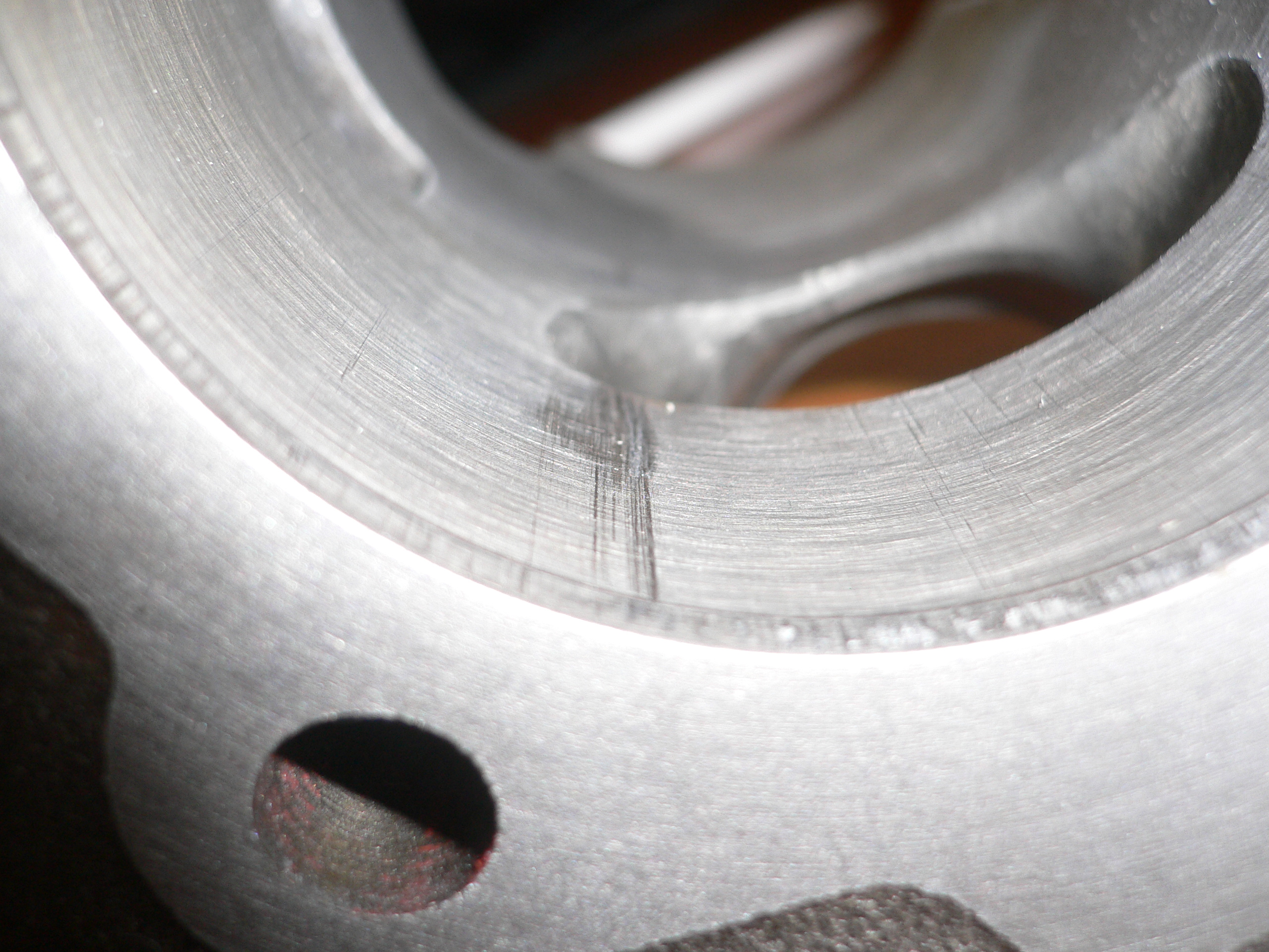

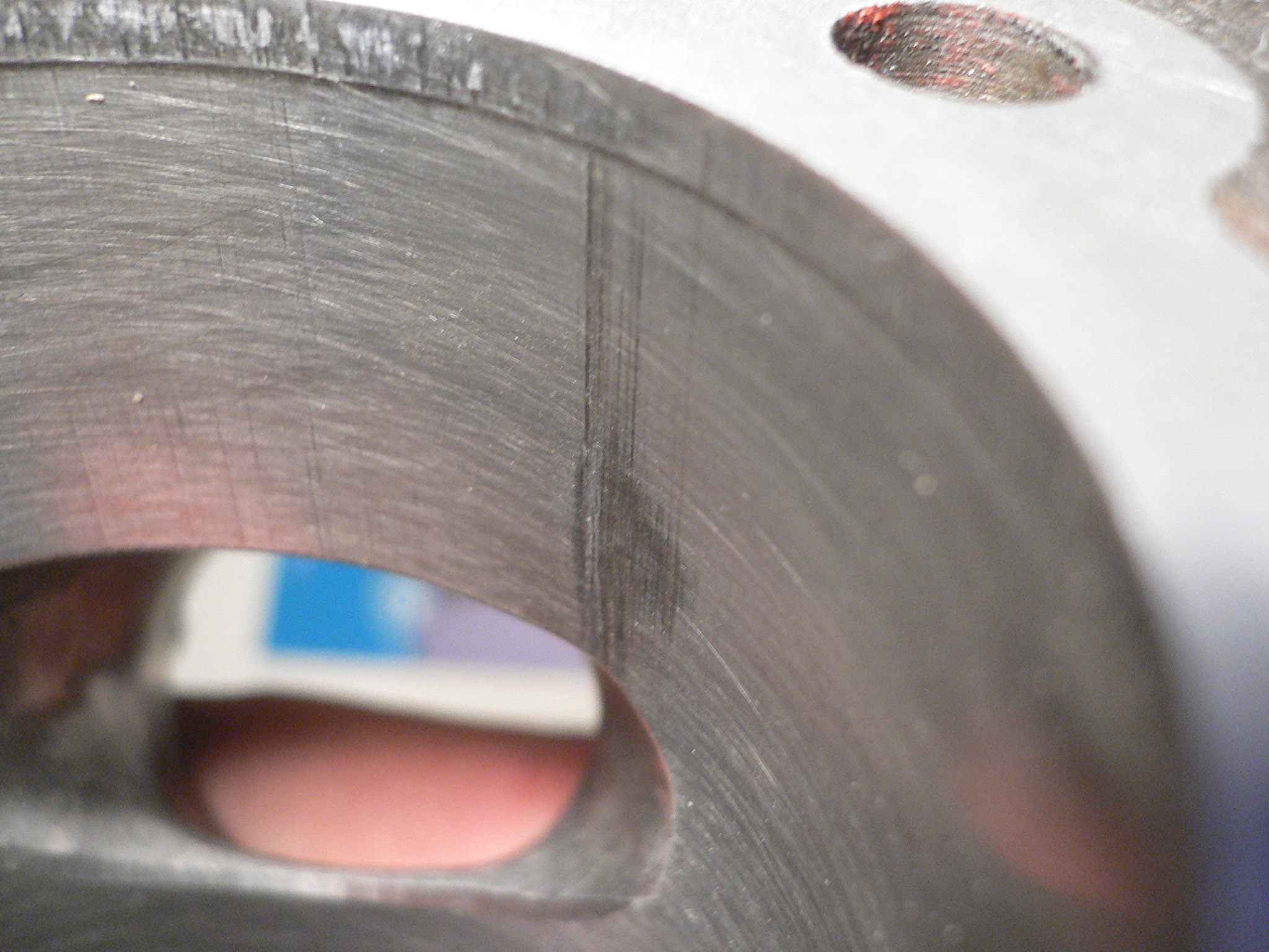

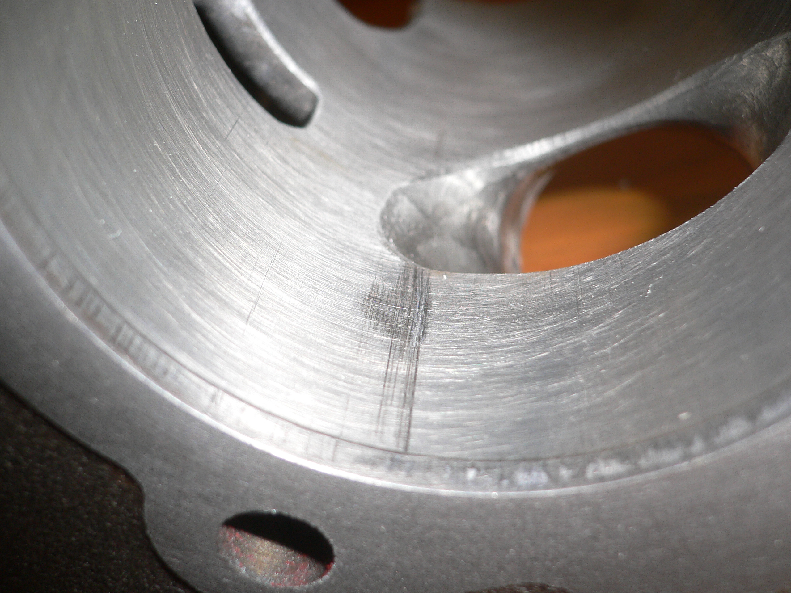

  11. Hallo, ich habe einen Polini mit Grandsportkolben und Bearbeitung in die Hände bekommen, allerdings hab ich festgestellt, dass er spürbare Riefen in der Zylinderlaufbahn hat. Die Frage ist jetzt, ob man den so ohne Leistungsverlust oder sonstige Probleme fahren kann? Oder lieber einen neuen? Kolben ist nagelneu nur eben der Zylinder nicht. Die Größte Riefe oben ist "deutlich" fühlbar, die anderen vereinzelt leicht spürbar. Ich hoffe Ihr könnt mir da was sagen.

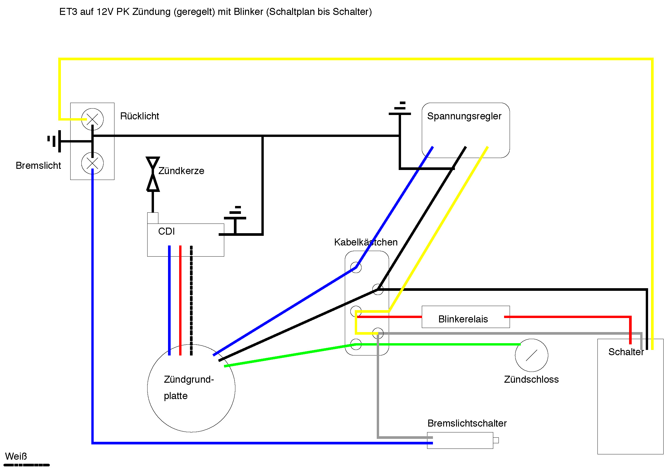

  15. Ich habe nach langer Recherche aller 12V Topics mich für eine andere Variante entschieden. Da ich den Spannungsregler ins Seitenfach packe, will ich die Verzweigung übers Kabelkästchen etwas anders machen. Frage ist nun ob das alles so geht/bzw. richtig ist. Schaltplan ist nur bis Schalter, geht also nur um die Kabel die bis zum Schalter gehen. Schalter ist ja immer gleich zu verkabeln... Edit sagt: Ich hab die Masse am Zündschloss vergessen einzuzeichnen...

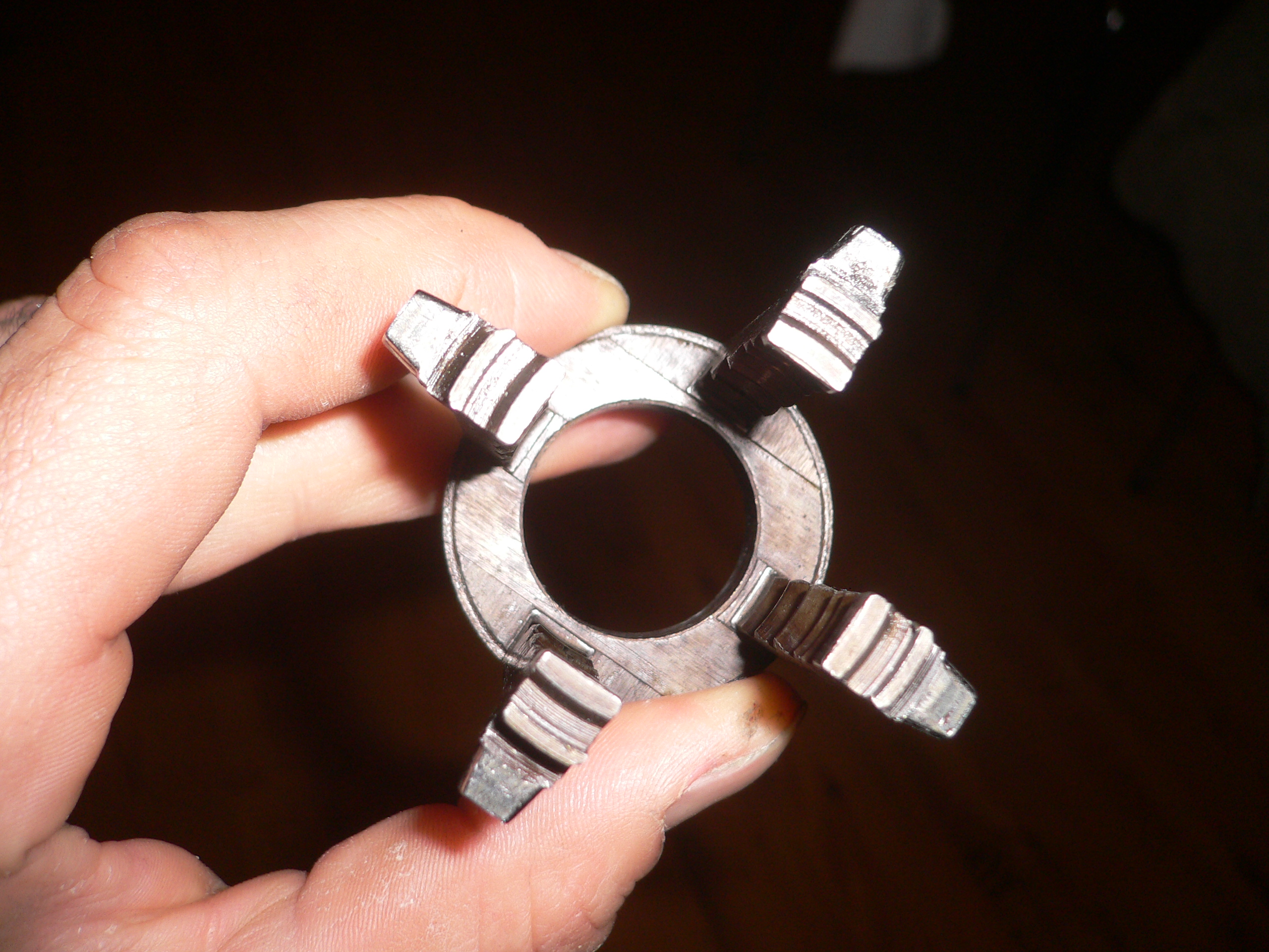

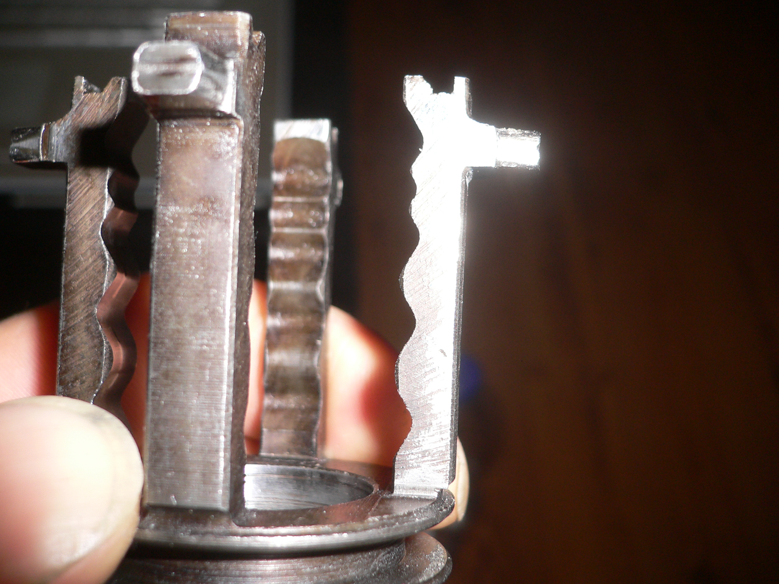

  19. "Getriebelaschen" oder wie man das nennt sind einwandfrei. ich glaube dann fahre ich die weiter. Getriebe habe ich schon ausdistanziert...Danke

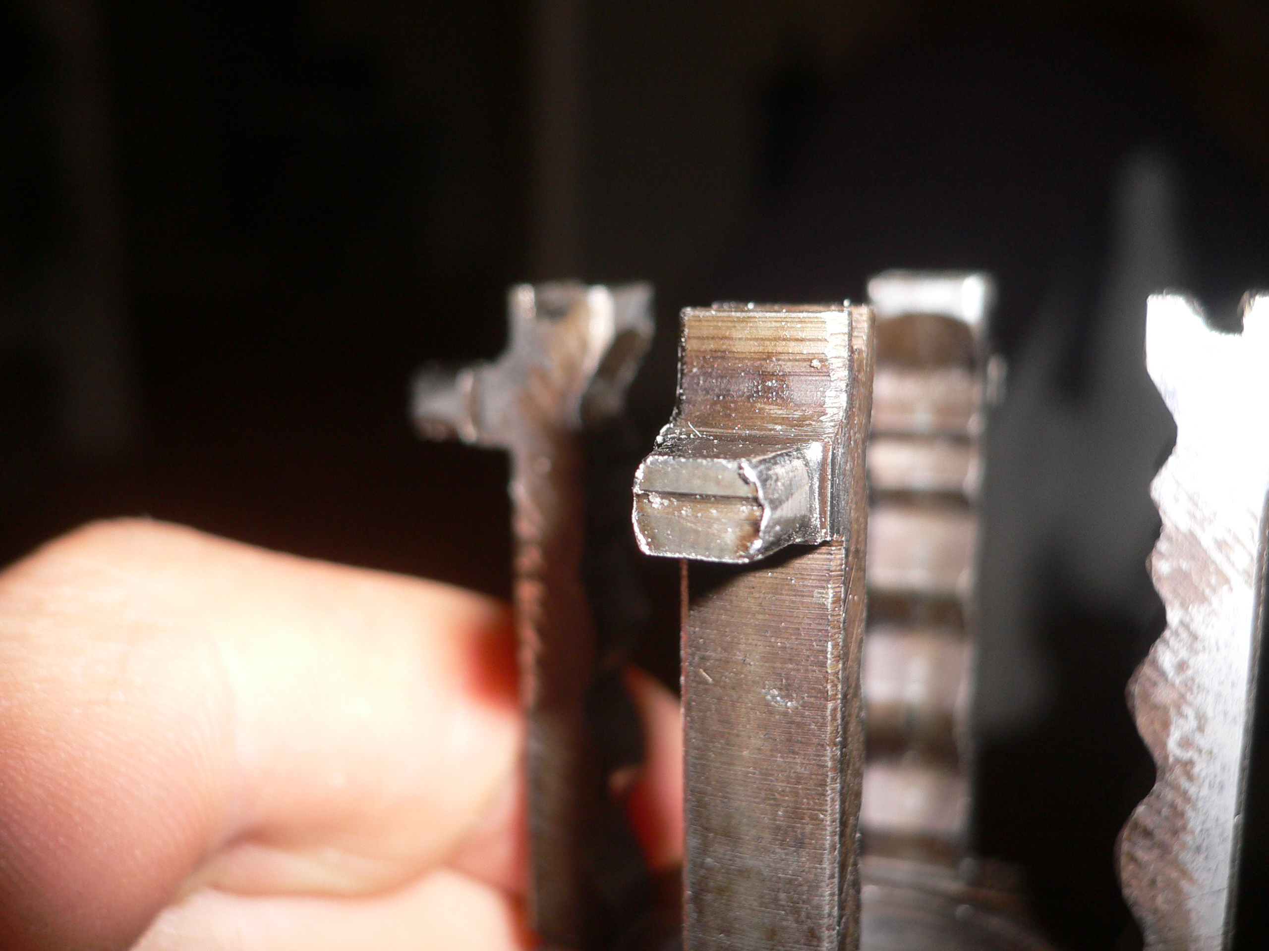

  20. Habe gerade meine ET3 gespalten und bin mir nicht sicher, ob die Schaltklaue zu wechseln ist oder noch gut ist. Bitte sagt mal was Ihr machen würdet.
