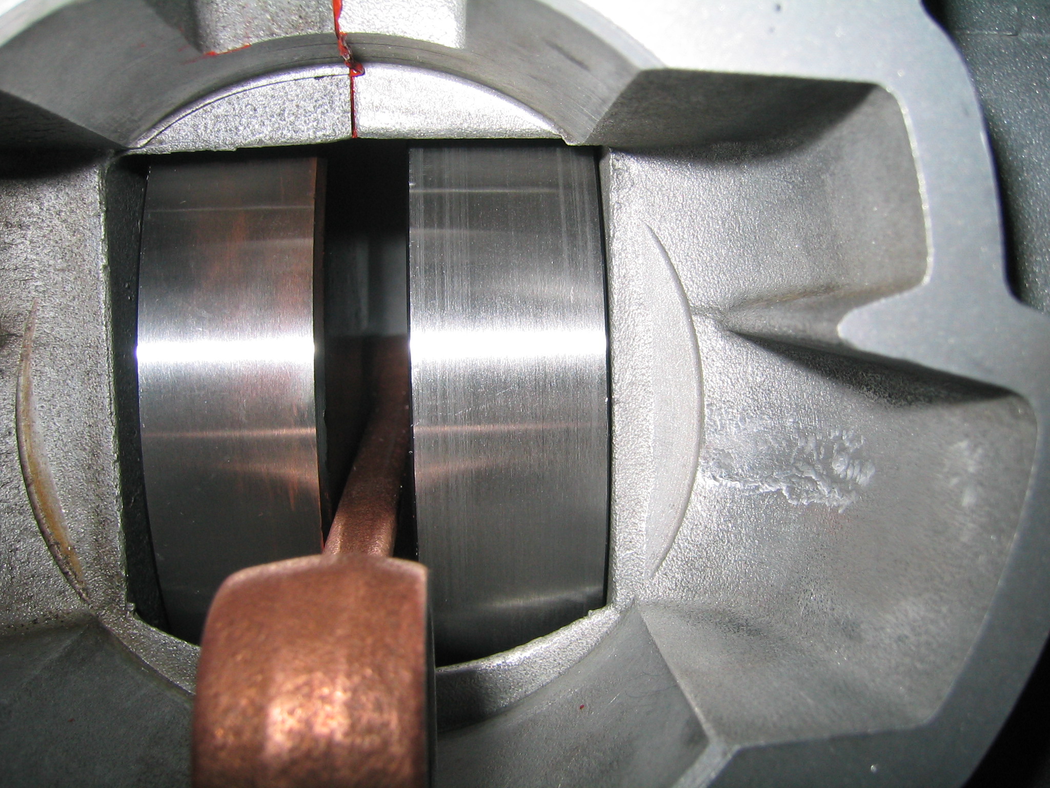

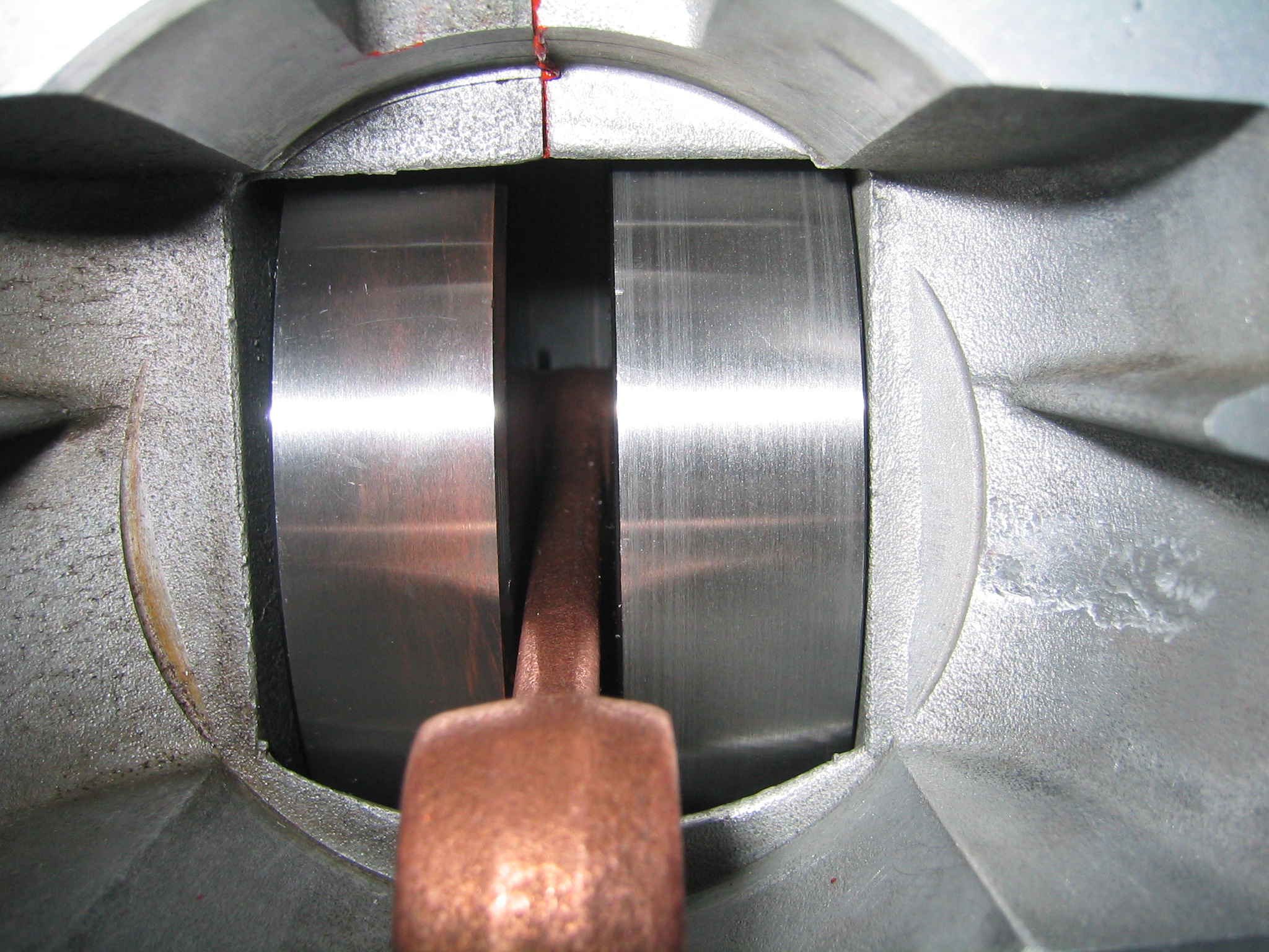

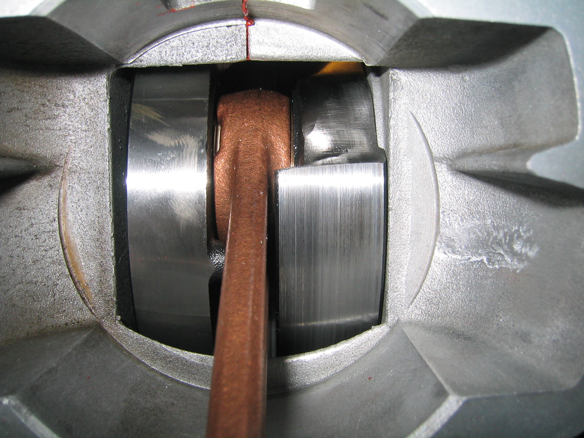

  10. Ja schon klar hab die welle von dem aus Landsberg... aber ich will hier keine Hetzkampange gegen nen Laden anzetteln !!!Wie gesagt vieleicht iss ja auch die reparierte DS-Fläche der Grund des ganzen... Klarheit werd ich erst haben wenn ich das Ding wieder gespalten habe... quasi nächste Woche... hier hab ich noch drei Bilder eines bei dem die Laufspuren zu sehen sind und die anderen wo man eigentlich nichts sieht. Hab zu dem Elend noch festgestellt das sich Alu Abrieb auf dem Pleul befindet was nicht unbedingt dafür spricht das die DS-Fläche heile geblieben ist... Ich hab grad voll keinen Bock mehr... wollte das T5-dinges schon an die Wand werfen... Naja hilft nix... hilft wohl nur Stur bleiben und von so einem Motorblock nicht unterkriegen lassen... und weiterhin Lehrgeld bezahlen... Grüße Phill...
  11. wegen feinwuchten... frag den Shop mit den 3 Buchstaben... ich weis es nicht... näheres wenn der block wieder auseinander iss.. Spuren sind auf der seite des DS an der Wange... aber halt nur punktuell nicht durchgängig... somit muss es doch die Welle sein, denn wenn das Gehäuse nen Schlag weg hätte währen die Laufspuren durchgängig ... oder nicht? gruß phill
