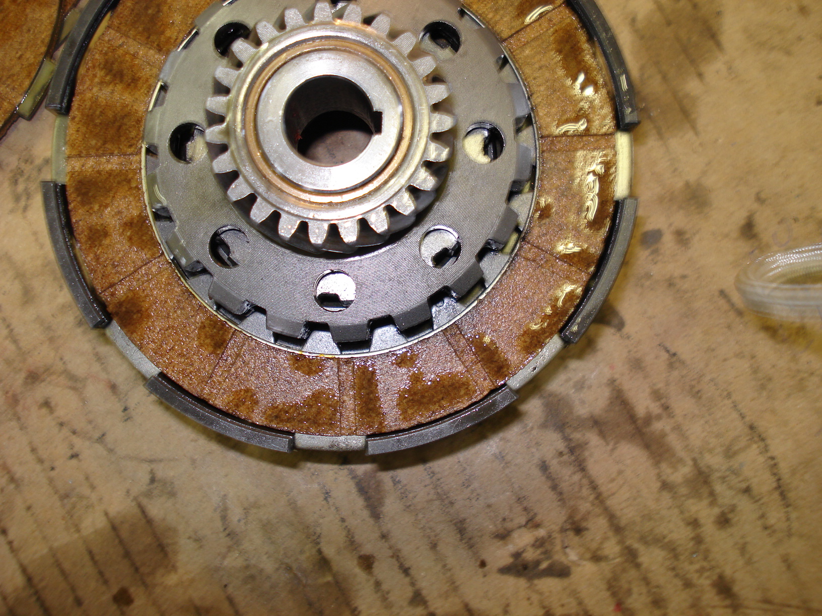

  4. SO MEINE HERREN rundergeshliffen jetzt mehr wie 3/10 spiel und trennt wieder nicht die NUTTE!!!! Die Schleifspur was du hier siehst ist bei der KW

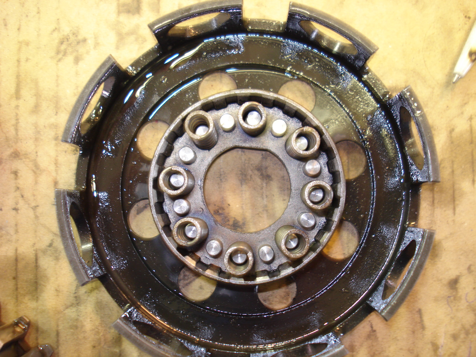

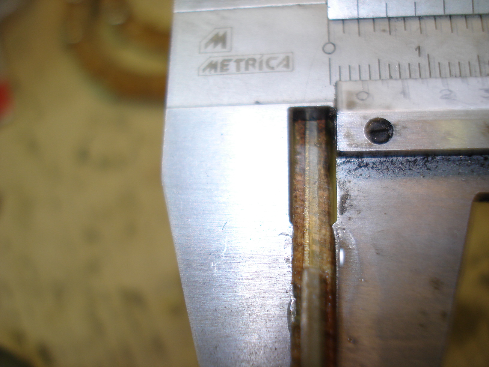

  7. Nein reibscheiben sind die alten, Beläge sind neu hatte aber die alten scheiben zum probieren hatt sich aber nichts getann!! jetzt sind wieder die neuen drin! Die dicke 2mm scheibe ist die erste zum Kupplungsdeckel gesehen dann kommt die mit der Kerbe (für was die auch immer sein mag) den die hat genauso ihre 1,5mm gleich wie DIE anderen beiden! Deckel wurde komplett bearbeitet inklusive Hebel (siehe Bilder) da schleift 100% nichts mehr (lacktest wurde auch gemacht)

  10. Sodale nun ist alles mit Photos dokumentiert jetzt wern ma des Rätsel schon lösen! (HOFFENTLICH) Federn sind vom SIP die XXL, Beillagscheibe wird mit der Fase zum Lager verbaut und ist 2,8mm stark, Quetschmutter mit 45 NM angezogen!! Ein paar Bilder sind durcheinander gekommen gehören zum Anfang sind aber am Ende!

  16. Sodale war gerade nachschauen die ANLAGEFLÄCHE ist klar erkenbar höher als das RITZEL so um die 2/10!! Ps.:Bist du auch der Meienung das, dass mit den Belägen was zu tun haben könnte so wie Motorheat meinte? Wenn ich im ausgebautem zustand auf das Ritzel drücke(und somit die Federn zusammen ), Müßte sich das Ritzel nicht drehen lassen?? Falls JA bei mir dreht sich nichts!
  17. Mein Gott und mein Herr hätte noch nie was gehört das in Österreich ein KFZ eingezogen wird, im schlimmsten fall der Fälle wird dir die Nummertafel weggenommen und du must deinen Roller im Begleitfahrzeug nach hause fahren! Meines erachtens macht ihr euch da alle viel zu viel Sorgen wie der Sigi SCHON sagte wenn da ein Großes Taferl DRAUF IST dan passt das da fragt keiner wieviel ccm oder welcher GASER drauf ist !(Sind damit auch überfordert es sei den der Technische Dienst hat dich dann heists TAFERL BA BA ) Ps.:SCHEIßTS EICH NET AN
