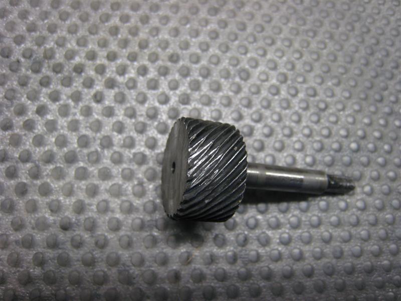

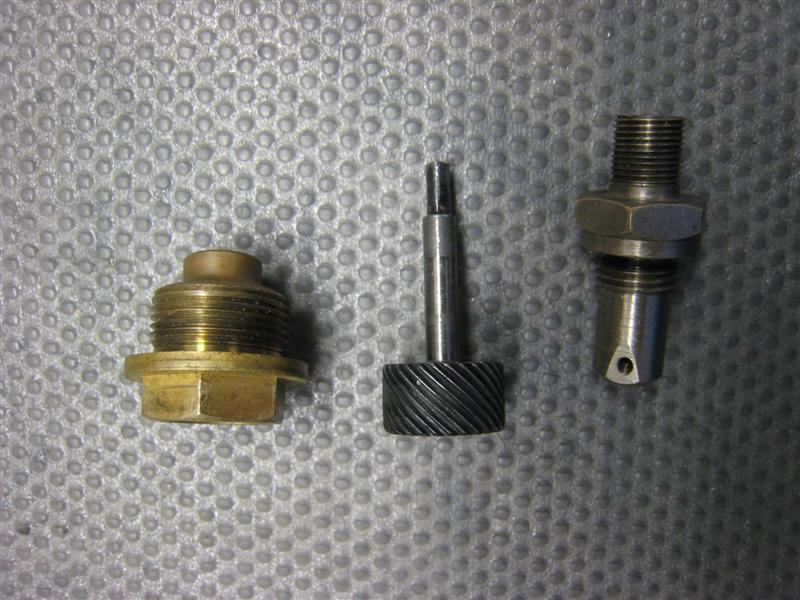

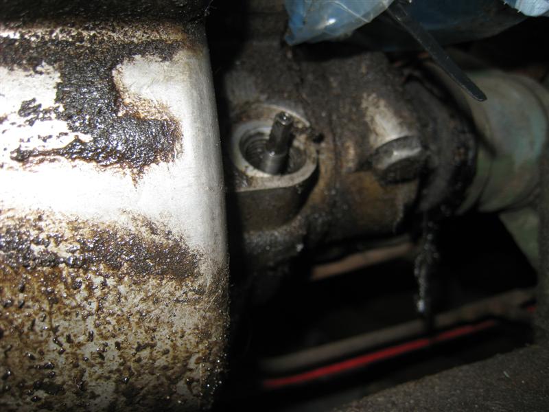

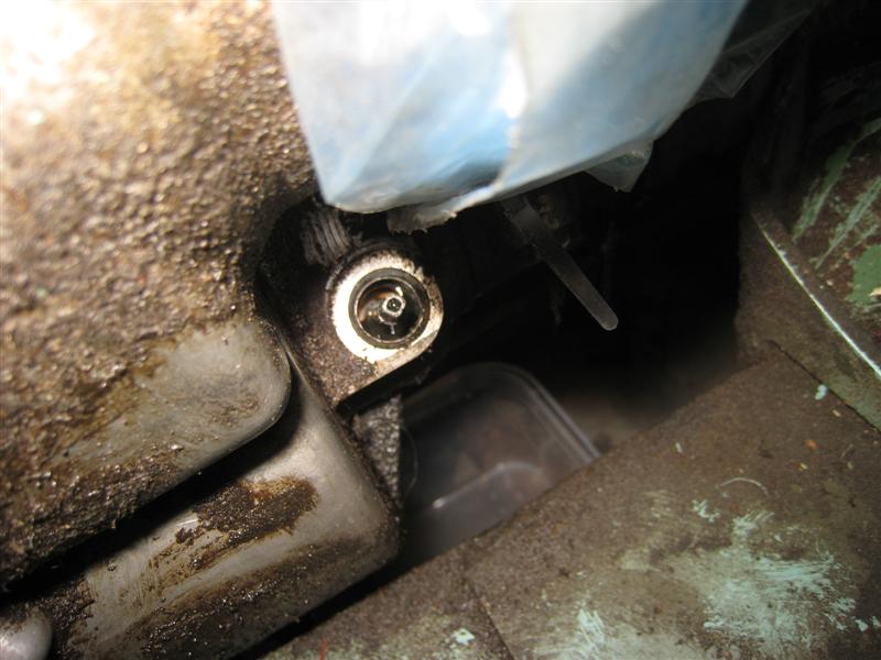

Hallo, heute hatte ich mal wieder etwas Zeit und hab mich mal weiter mit dem Tachoantrieb beschäftigt. Wie schon in meinem anderen Thread beschrieben stand ich zunächst vor dem Rätsel wie das Ritzel aus dem Getriebe geht. Durch gleichzeitiges ziehen und drehen am Getriebe tat sich leider wenig am Tachoritzel, es drehte sich nur, so soll es ja auch sein ... Nach dem aufbocken der Ape konnte ich dann von unten noch eine große Verschlußschraube auf der Rückseite des Tachantriebes sehen. Vorsicht !! Linksgewinde !!!! Schnell war die Schraube gelöst und das Tachoritzel fiel heraus Wie schon vermutet hat das Ritzel an einer Stelle ein Beschädigung wird bestimmt wieder spannend so eines zu bekommen. Ich hoffe nur das die Welle im Getriebe noch in Ordnung ist. Das Ritzel hat 28 Zähne, ist aus Metall und hat 21,5mm Durchmesser. Die Welle ist 31mm lang und hat 6mm Durchmesser. Tachowellenanschluß mit 2,1mm Vierkant. Ist das Ritzel baugleich mit anderen Ape Modellen ???? Auch eine Tachowelle brauche ich noch. Peter Erhorn konnte mir da noch nicht weiterhelfen. Länge ca 130 cm Tachoseitig 2,7mm Vierkant Getriebeseitig 2,1mm Vierkant Verschraubung Tachoseitig 11mm Feingewinde Getriebeseitig 12mm Gewinde Wie sieht es hier mit den Maßen anderer Ape Modelle aus ??? Gruß Olli
