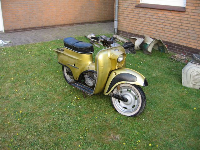

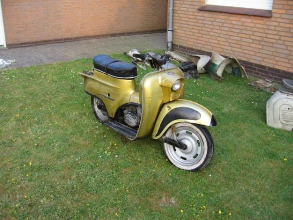

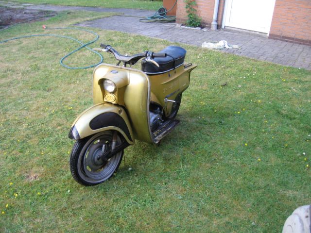

  3. Habe heute gemessen. so edit hab nochmal nachgemessen. Vom Anfang des Schanierlochs bis zum Anfang vom Lenkkopflager sind es 39,5 cm..... " " bis zum Beinschild (mittig über der Lenksäule) sind es 44,5 cm + - etwas tollernaz........habe bestimmt nicht genau gemessen. Kann mir jemand die genauen Richtmaße geben? Denke also der Rahmen ist in Ordnung....?!?
  4. Sehr schön.............Hilfsbereite Menschen kann ich gut gebrauchen. Hatte noch nie eine Vespa, besitze sonst nur andere Oldtimer Roller.........(Bella, Peugeot S57, R50 etc) Ja die Delle hinter dem Kotoflügel ist da. Links und rechts ist das Beinschild auch verbogen und überhaupt ist auf der Kiste extrem viel Spachtel. Habe heute mal versucht, links und rechts die leichten Beulen zu entfernen. Beim leichten Klopfen gegen das Blech splitterte auf der anderen Seite ca. 2-3 cm große Stücke ab. Man kann den Spachte so von der Kiste runterkratzen. Naja mehr News die Tage.................. Hab noch ne Frage............ist die Kotflügelbefestigung original ? Finde das schaut sehr komisch aus .............. oder muss es so ? Wie gesagt hatte noch keine Vespe
  5. liebe macht blind. ich dachte es handelt sich um beulen im "beinschild".............. werde der sache mal auf den grund gehen.......... wenn der rahmen er verzogen sein sollte......wie kann man das richten ?
  6. bezahlt habe ich zuviel.....aber egal die löcher im trittblech..........sind zum großteil original...........kommt aber eh neu klärt mich mal mit bitte wegen dem verzogenen rahmen auf............ in echt sieht das eigentlich alles ganz okay aus............ wie kann ich das messen ? mfg

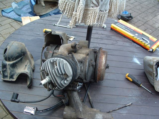

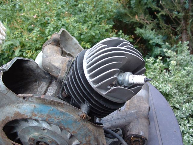

  7. Habe mir überlegt hier nach und nach meinen Fortschritt bei der Vespa Restauration zu zeigen. Geschichte zu dem Roller : Gekauft bei Ebay??..vorher nicht angeschaut und naja?? So wie ich mir den Roller vorgestellt habe war er dann doch nicht. Bei Ebay wurde die Vespa als 1 Serie mit 1 Serie Motor verkauft. Ich habe mir den Roller dann liefern lassen und habe dann erst bemerkt, dass ein 50 spezial Motor eingebaut war. Bin dann ein paar Wochen mit dem Roller gefahren bis der Kupplungszug riss. Habe mir dann einen 1 Serie Motor besorgt und wollte eigentlich nur diesen einbauen. Jetzt zerlege ich die Vespe aber komplett und werde sie von Grund auf neu aufbauen. Der kleine Seitendeckel fehlt schon beim kauf. Sollte jemand diesen verkaufen wollen???ja dann kann er sich gerne bei mir melden. 1. Motor ausgebaut. Auf das originale Trittblech wurde vor langer Zeit ein neues geschraubt. Als dieses dann wohl auch zu vergammelt sind ???. hat jemand noch ein Trittblech darauf geschweißt. 2. Die alten Trittbretter habe ich jetzt erstmal abgenommen. Neues Trittblech ist bestellt. Werde die Originalen dann rausflexen und die Neuen einschweißen. Nachdem wollte ich den Lack abschleifen oder strahlen???? Werde mich dann wieder mit Bildern melden. Hoffe jemand hat überhaupt Interesse an diesem Topic???. Gute Ratschläge oder geistiger Dünschiss sind gerne willkommen

  9. Hallo! Habe einen Vespa 50 Secial Motor von 1970 zu verkaufen. Habe mir einen V50 erste Serie gekauft und da war dieser Motor verbaut. Bin auch immer damit gefahren, möchte nun aber auf einen 1 Serie Motor einbauen. Es sieht so aus als ob der Zylinder wohl einaml neu gekommen ist. Vergaser Dellorto 16.10 Motor ist komplett mit Vergaser, Bremstrommel etc. Achja der Kickstarter ist erst vor kurzem neu gekommen. (Den behalte ich!!) Wenn ich noch nen alten hab gibt es den dazu. Standort 26419 Schortens. Preis 150? Versandkosten ca 20? V5A2M 20546 Motor Number Search Result You have a 1970 Vespa 50 Special motor

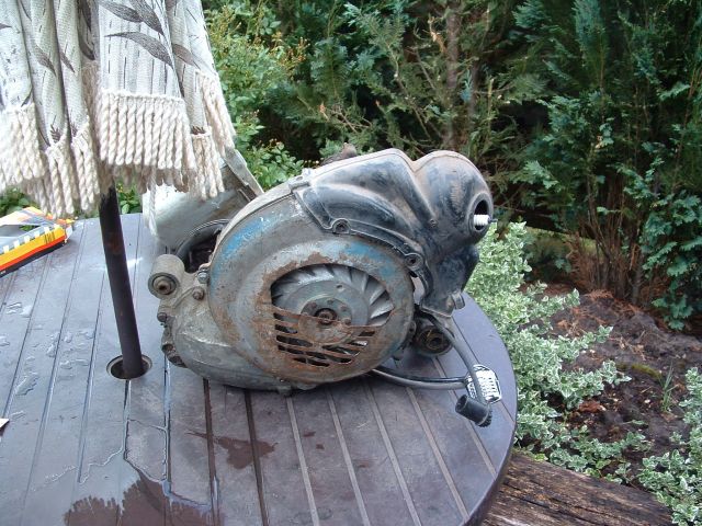

  10. Hallo! Da in meiner Vespa V50 der 1. Serie leider einen Special Motor verbaut war habe ich mir nun einen V50 Motor der 1. Serie gekauft. Diesen möchte ich nun komplett überholen. Daher meine erste Frage: Was sollte unbedingt beachtet werden? Habe gehört, dass die innenliegende Zündspule oft Probleme macht und deshalb bei Neuaufbau gewechselt werden soll. Ich möchte die komplette Zündung wechseln. Wo kann man diese bestellen ? Habe bei SIP nichts gefunden ( nur Umrüstkits für 12V) Die originale Kurbelwelle sollte man nicht weiterverwenden, da die Pleuel der 1.Serie zu viel Spiel haben und an den Kurbelwellenwangen schleifen. Wo kann ich eine neue bekommen? In wie weit unterscheiden sich die Motoren von der 1. Serie von den Motoren der 2ten. Oder kann man alle Ersatzteile der zweiten für den Motor verwenden? Worauf sollte man noch achten? Danke
