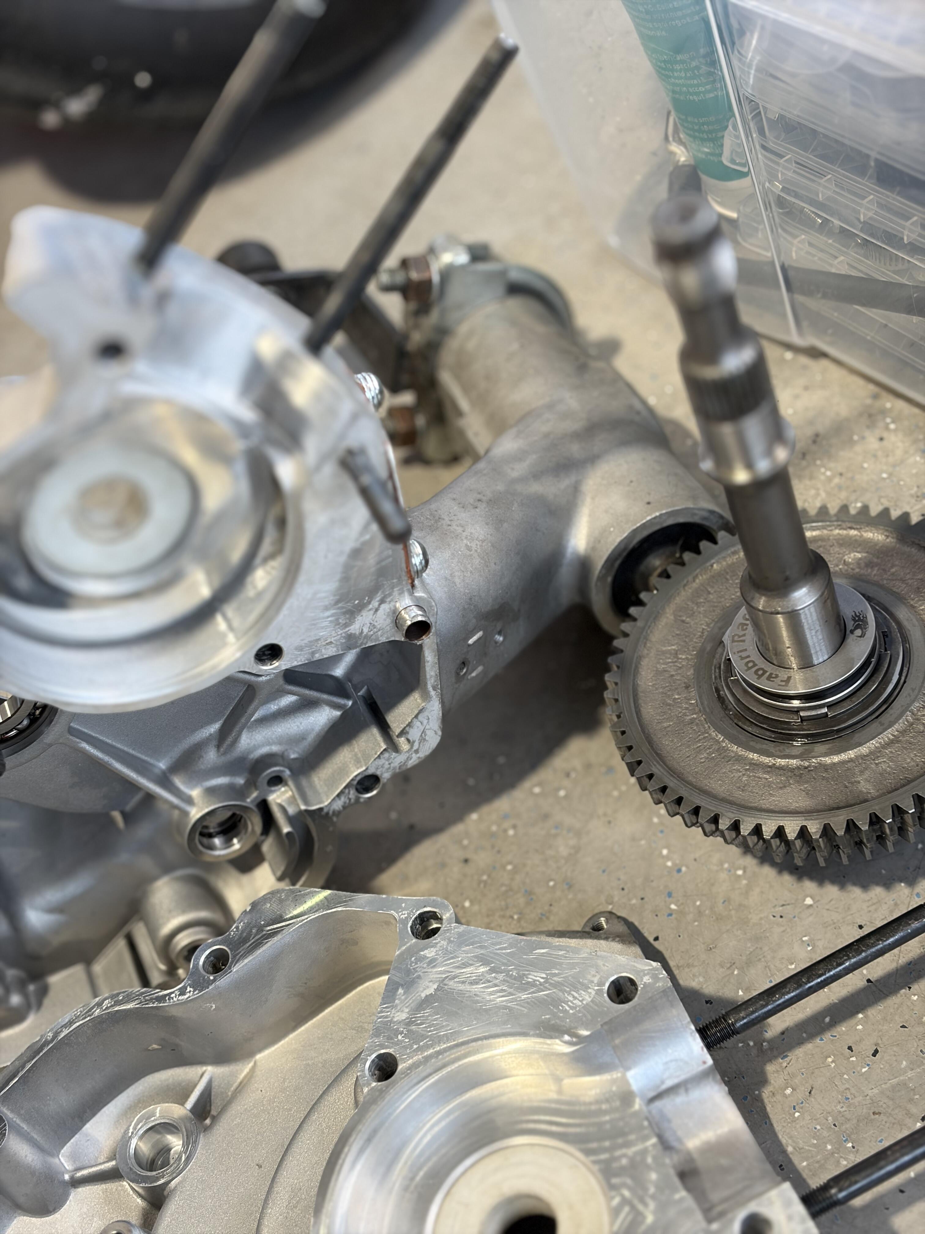

  13. Kopf angepasst und passend abgedreht danke an luk 👌🏻 @lukulus Sonne nochmal mit federn gefüttert, sicher ist sicher! Final nochmal alles vermessen und zusammengebaut! So sinds jetzt bei 0,9mm qk 132/197 😄🤌🏻

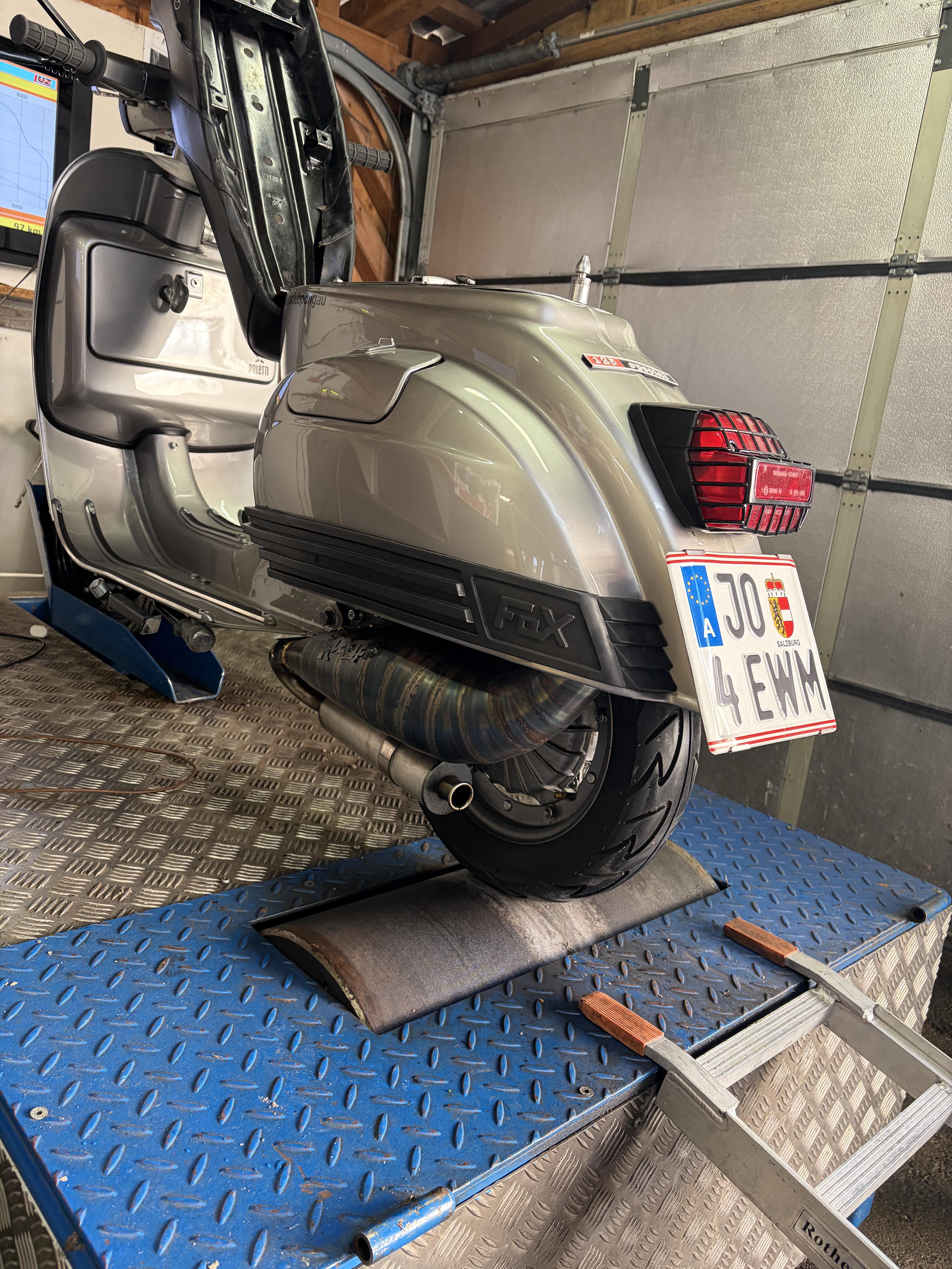

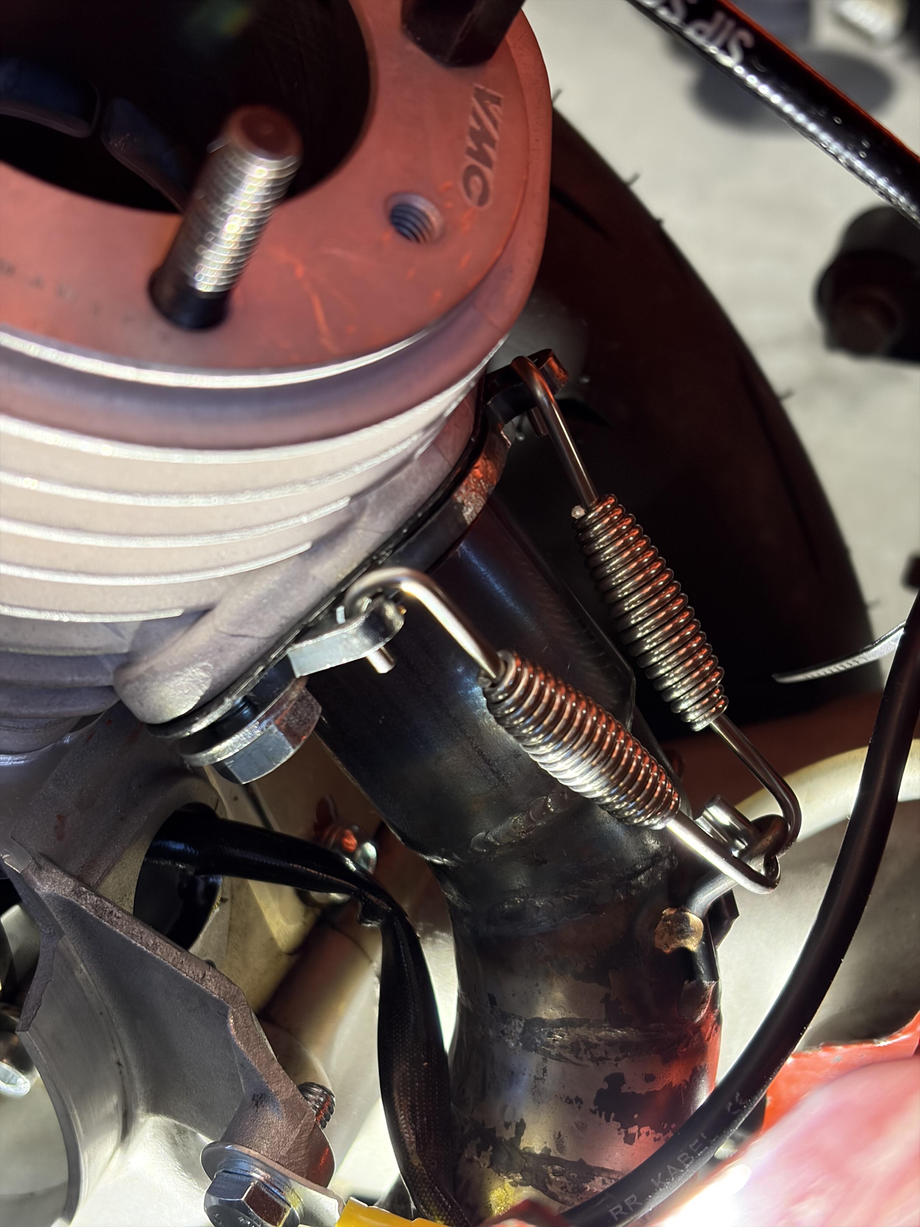

  17. Weiter gehts mit Auspuff für den Prüfstand! 🥰

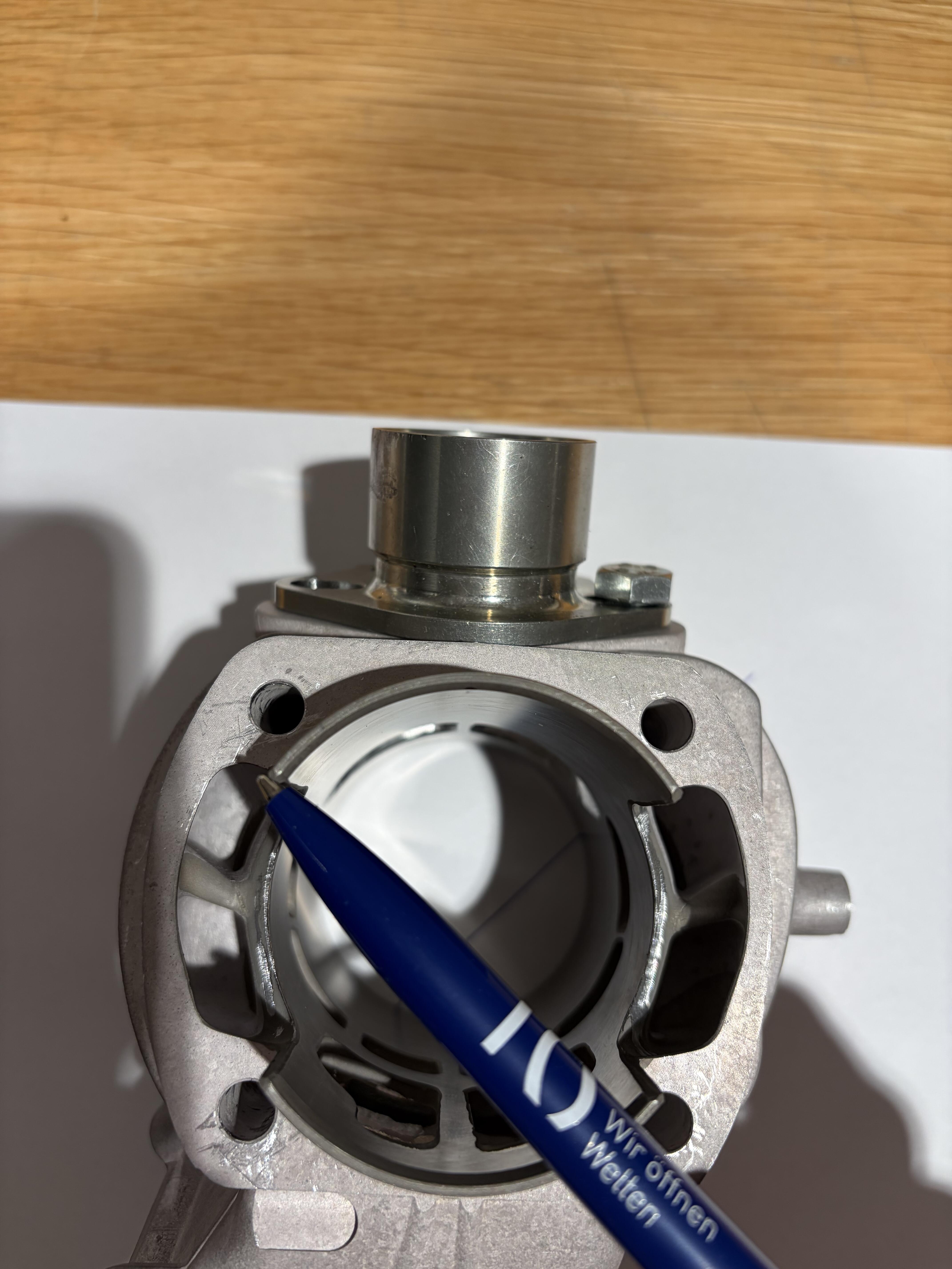

  18. Ahh die taschen meinst, ja das ist natürlich ein Kurzschluss, je seite 2,5mm! Da hab ich mal einfach drauf geschissen fürs erste!
  19. Nein sollte ohne Kurzschluss funktionieren, ja original kolben! Die hinteren üs spülen relativ spitz nach vorne mitte, habs mitn Gasbrenner simuliert! Wollte de Auslass ursprünglich über die üs ziehen auf 70mm bogen! Werde aber jetzt mal so testen! Edit: bogen ☺️
  20. @egig Erich sag an , bin für jeden Verbesserungs Vorschlag von dir dankbar! 🙌🏻

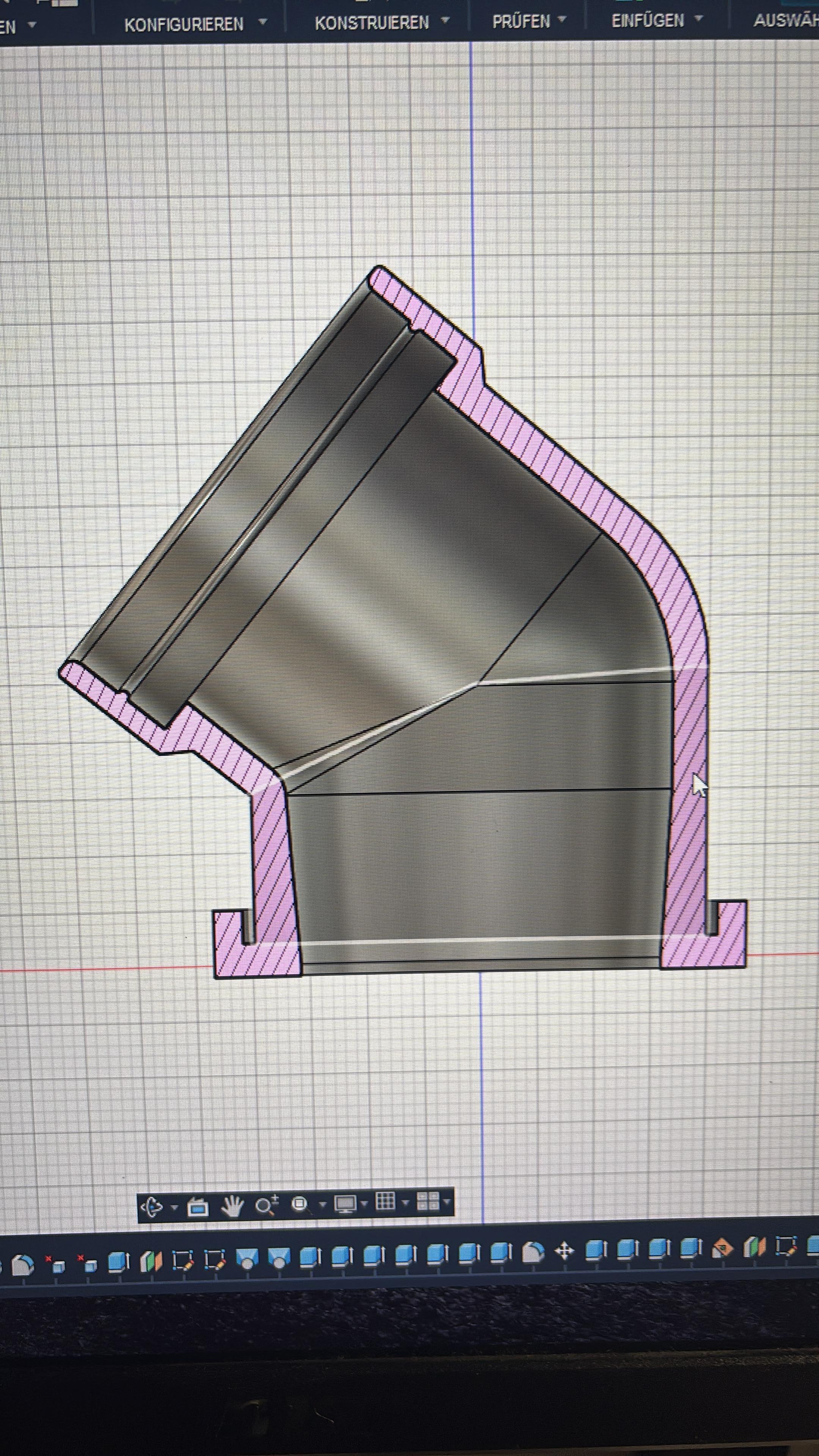

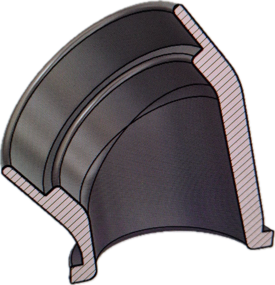

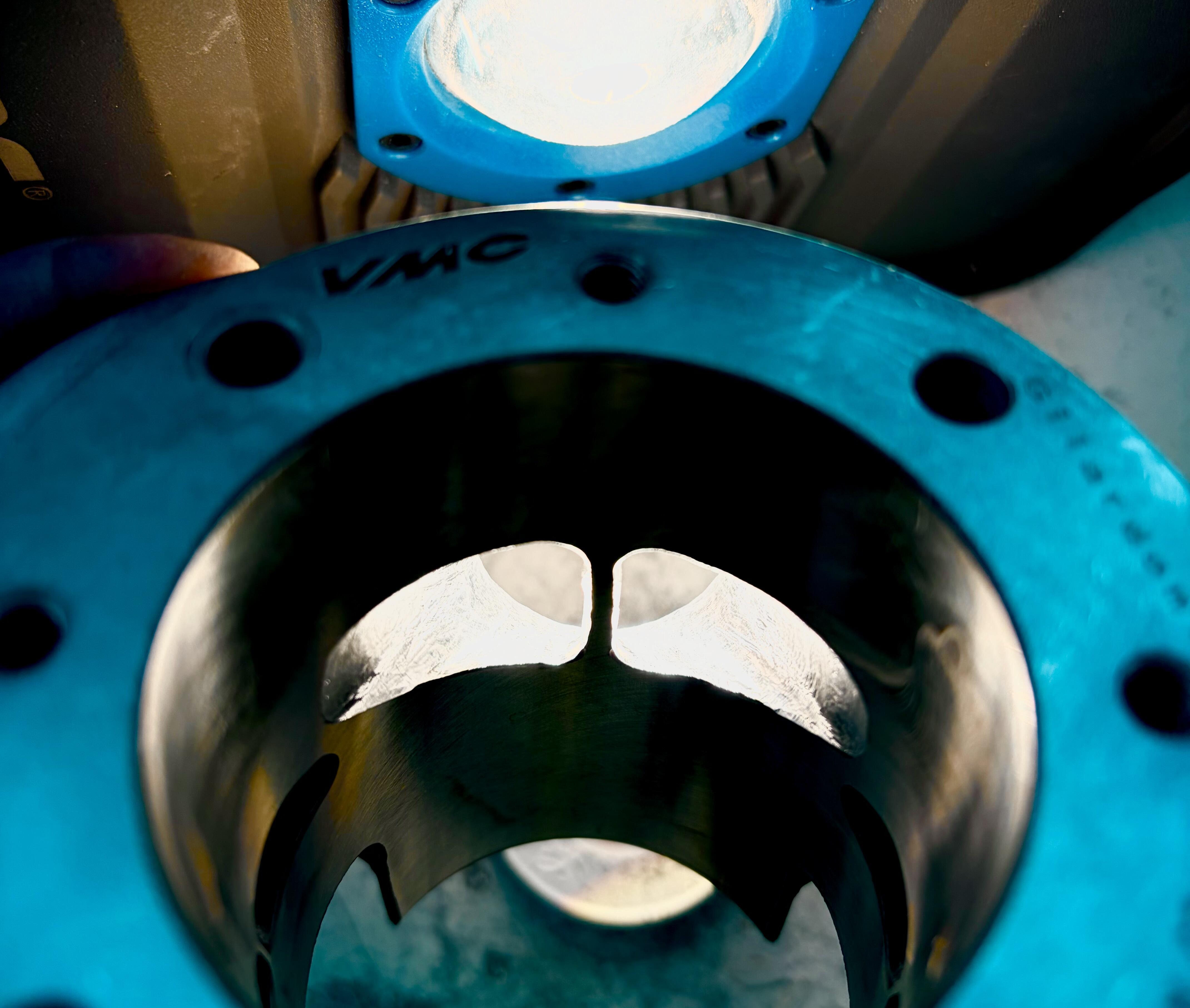

  21. Ansauger in der Mache! 40mm flansch auf 34mm innen, vor der membran konisch auf 32mm! ☺️
  22. 130/196 65mm bogen -4mm steg Jetzt noch alles bisschen anfasen und gut! Oberkante erstmal rund! Fällt aussen um 6 grad ab! Edit: bogen
