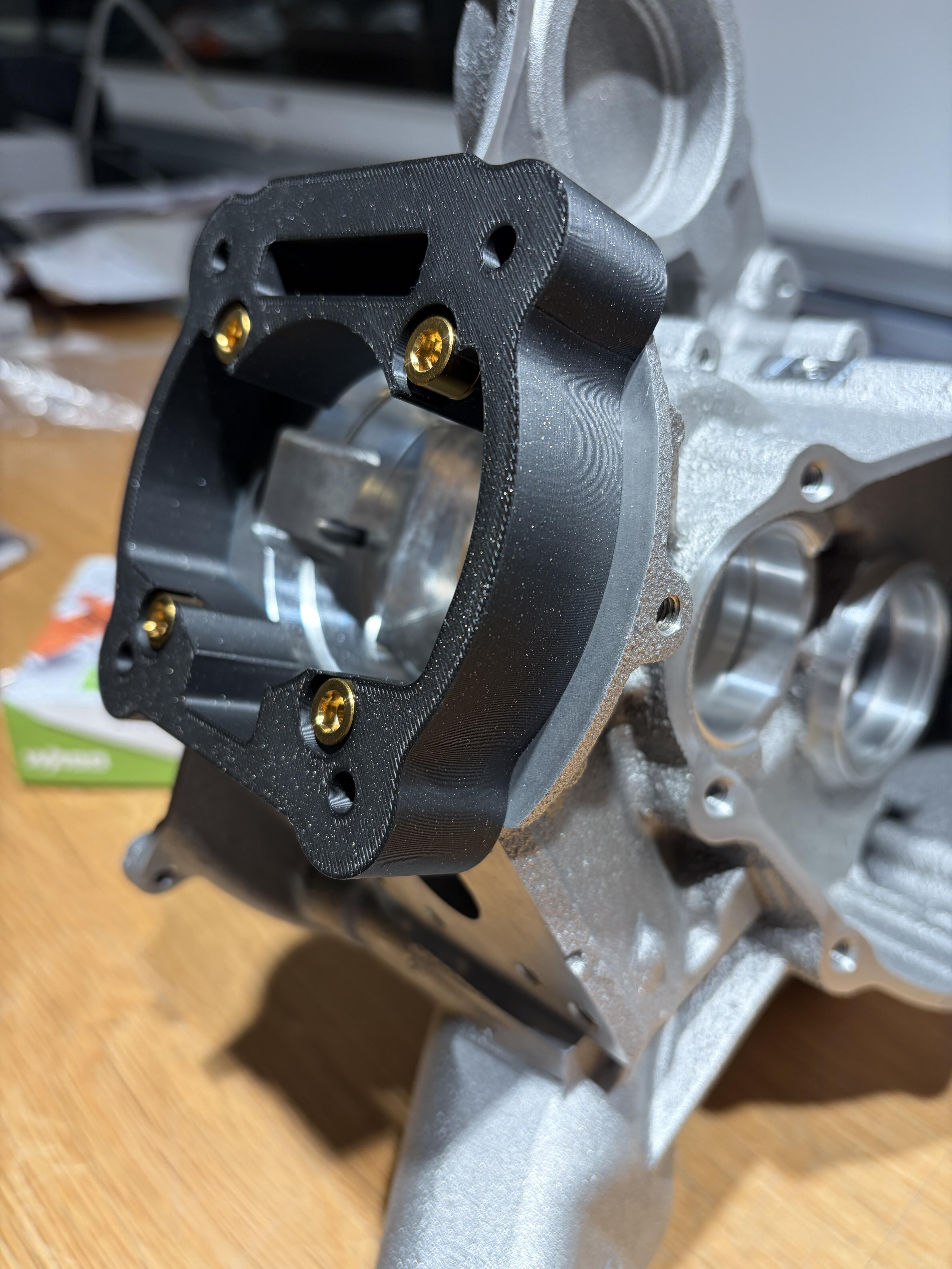

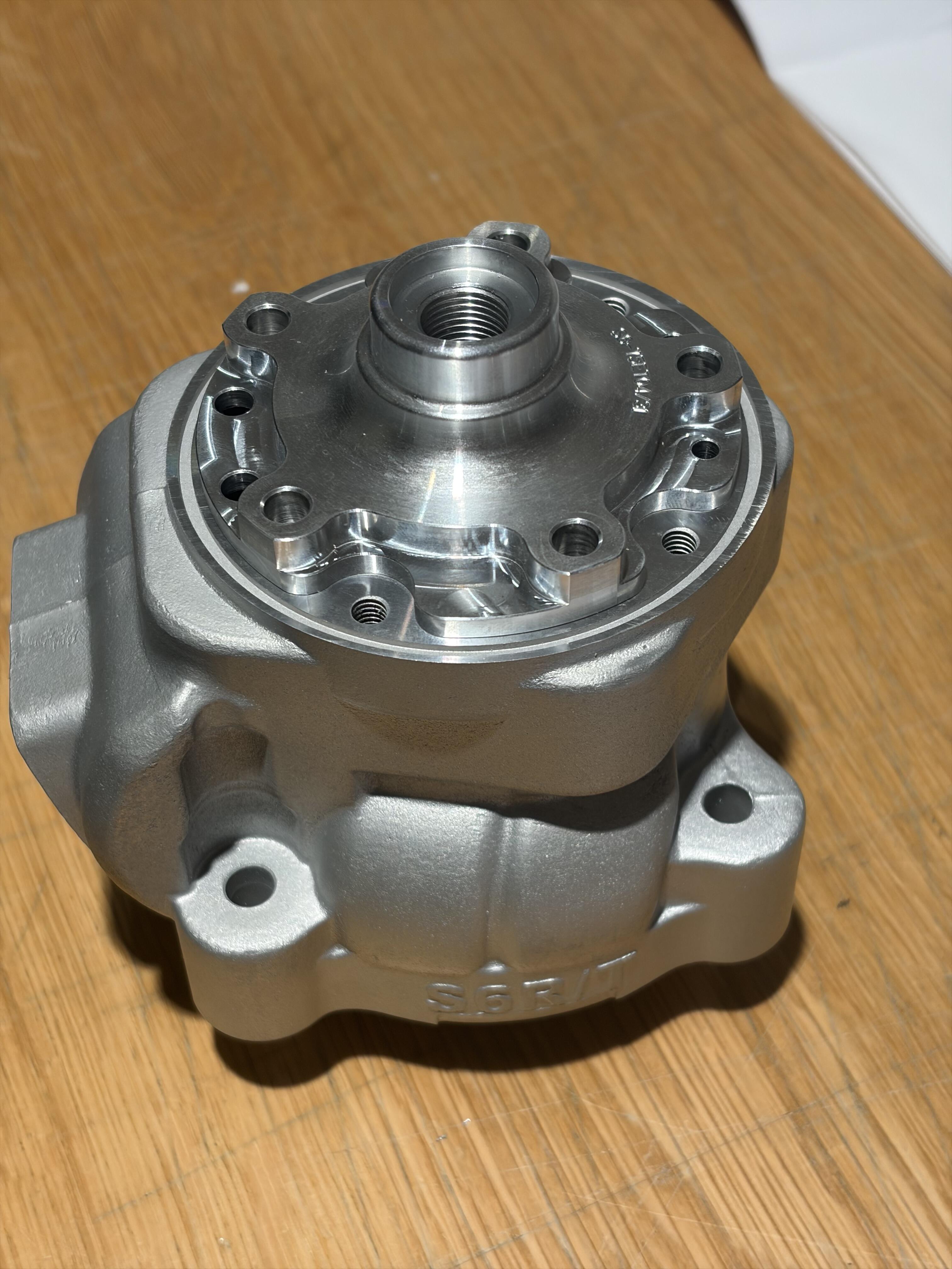

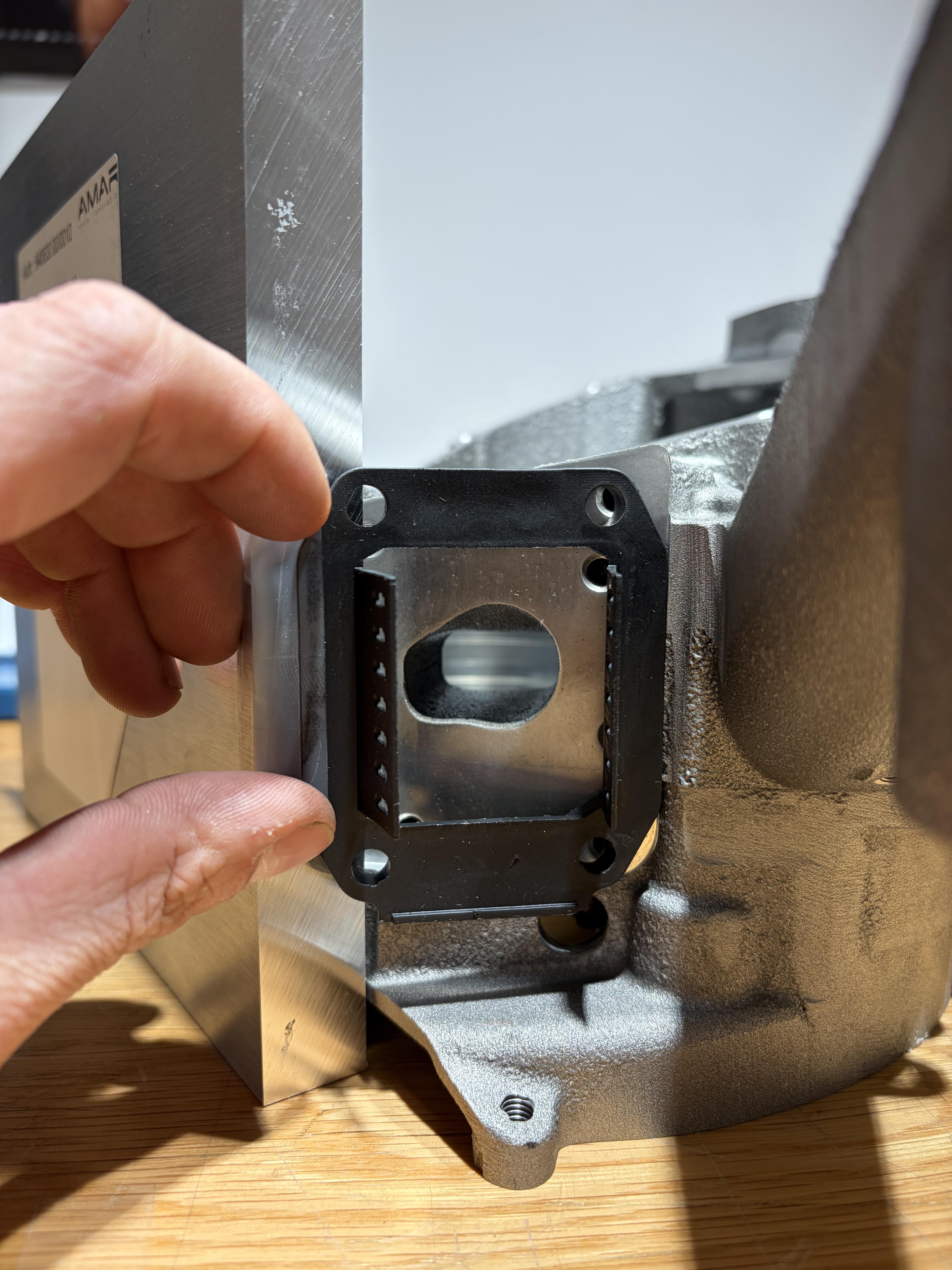

Die aluschrauben halten den 3d druck fest genug 😅 danach gibts freilich din912 in 7x40 Also die 20mm der adapterplatte sind eben aus 2 gründen so gewählt, 90grad zur adapterplatte wird ein m16 einschrauber realisiert, der 4eckige Anschluss in der platte geht nicht komplett durch den adapter, der ausschnitt is nur 15mm tief! Wegen grund 1 komm ich mit 12 mm nicht klar , da ich den wasser zulauf nicht durch den block machen möchte! Und deshalb wird das ganze mit 20mm 7075 gebaut! Aber ich finds geil das du dir das so genau anschaust! ✌🏻✌🏻✌🏻

Gefahren wird das ganze mit einer benelli welle! Also 47.5mm hub 110er pleuel um das ganze auch sinnvoll verschrauben zu können. Da brauchts eine massive Adapter, also mal gemessen und getüftelt! Die alu dichtung ist vom stage6 die papier von einem 60er quattrini m1l 😎😎 Für den ersten wurf schon mal nicht so verkehrt, danke fürs drucken @blutoniumboy Paar kleine anpassungen hier und dort! Aber lochstich beider zylinder passt schon perfekt! 👌🏻 🤩Die finale platte wird dann aus 7075 alu auf der 5 achs gefräst!

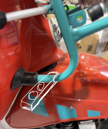

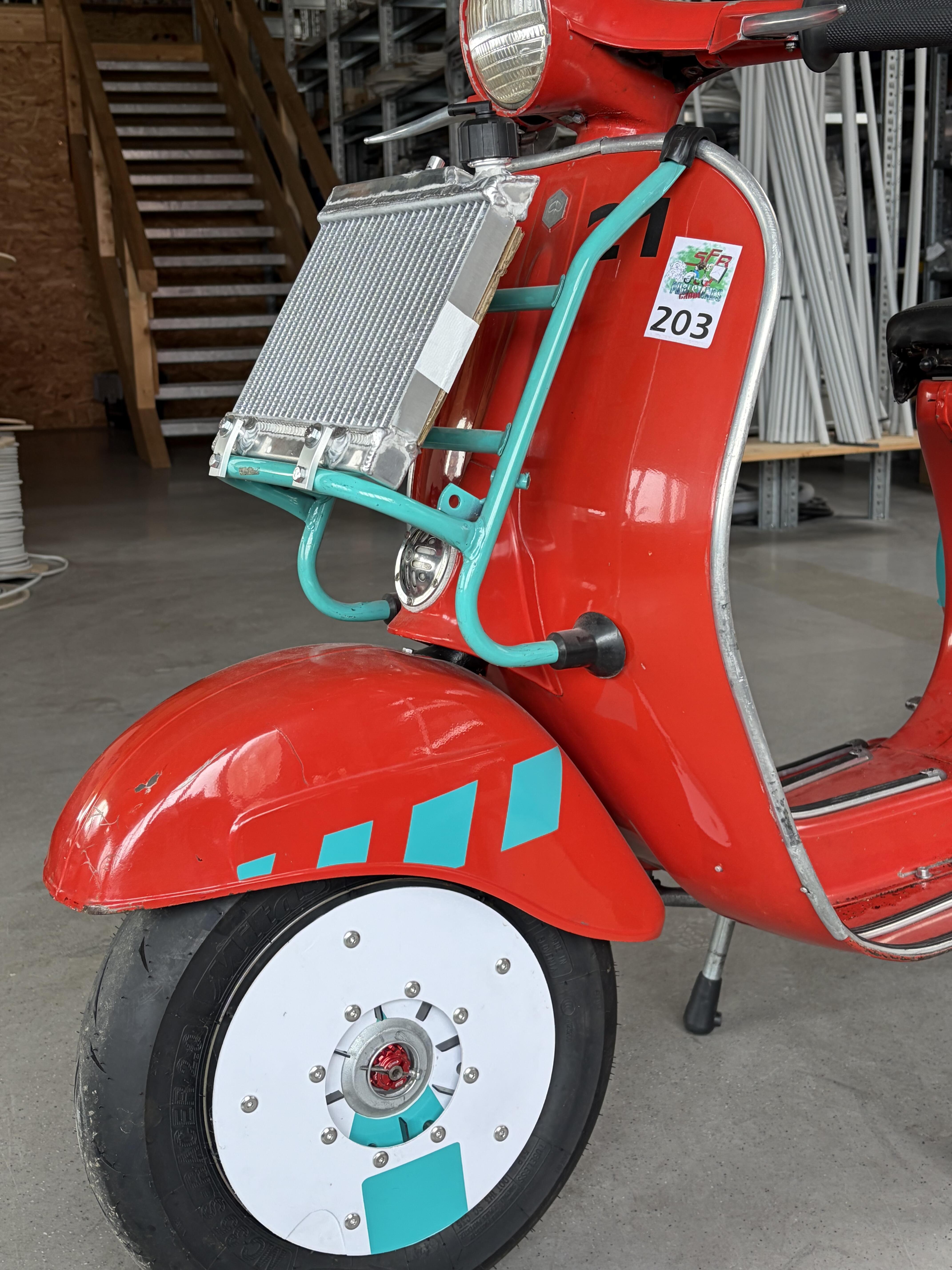

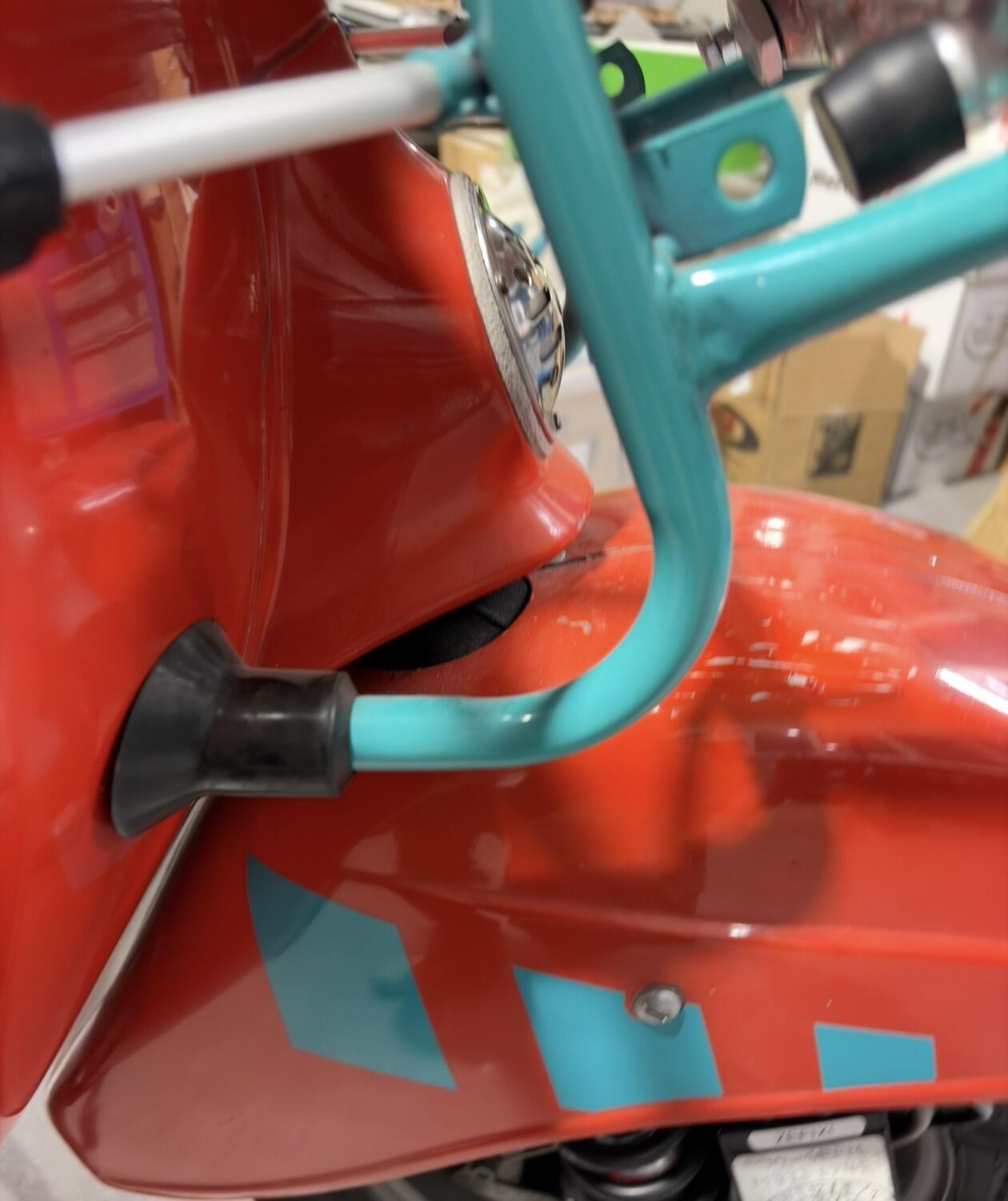

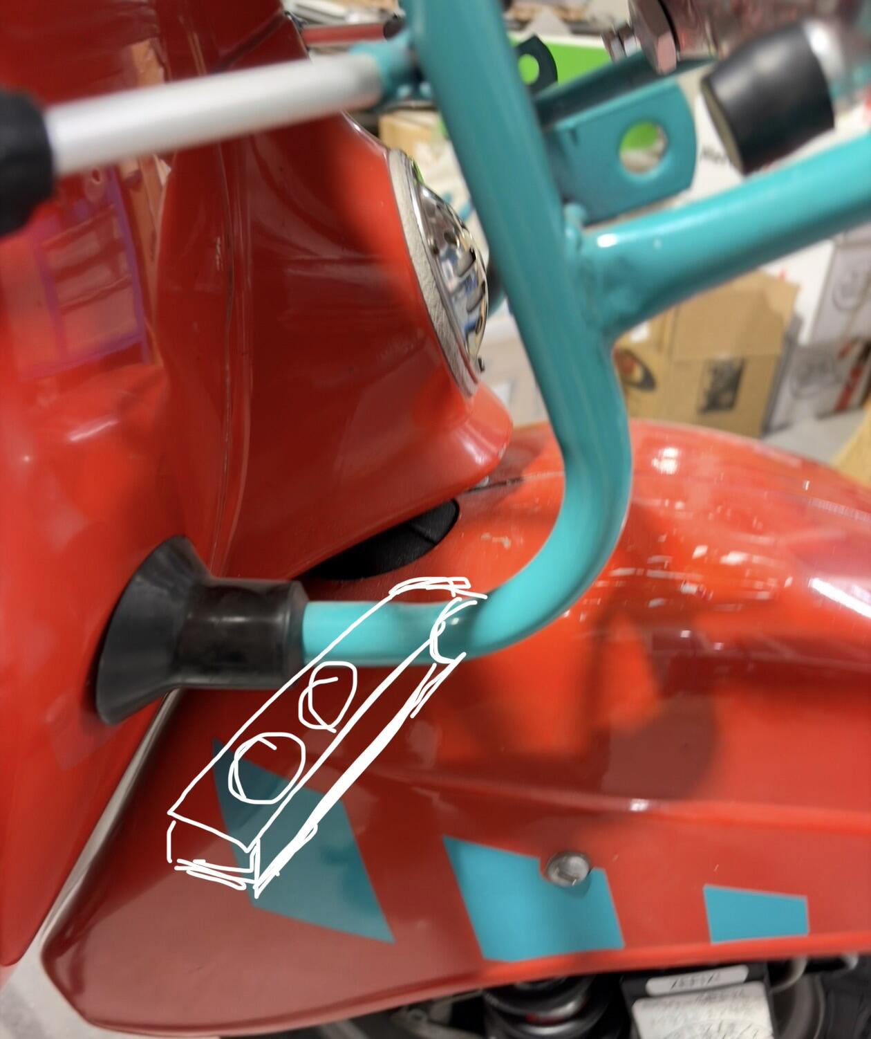

Aussen möchte ich das machen, ja bremse und ständer löcher sind eine idee da einfach einen 2mm blechstreifen 15cm lang mitschrauben👌🏻 Vorne werd ich mir eventuell was drucken , so in der art! 2x20mm loch und eines 90grad versetzt am Gepäckträger, auch zweigeteilt! Oder vielleicht nur 70grad, dann wär es parallel zum beinschild! 🤔

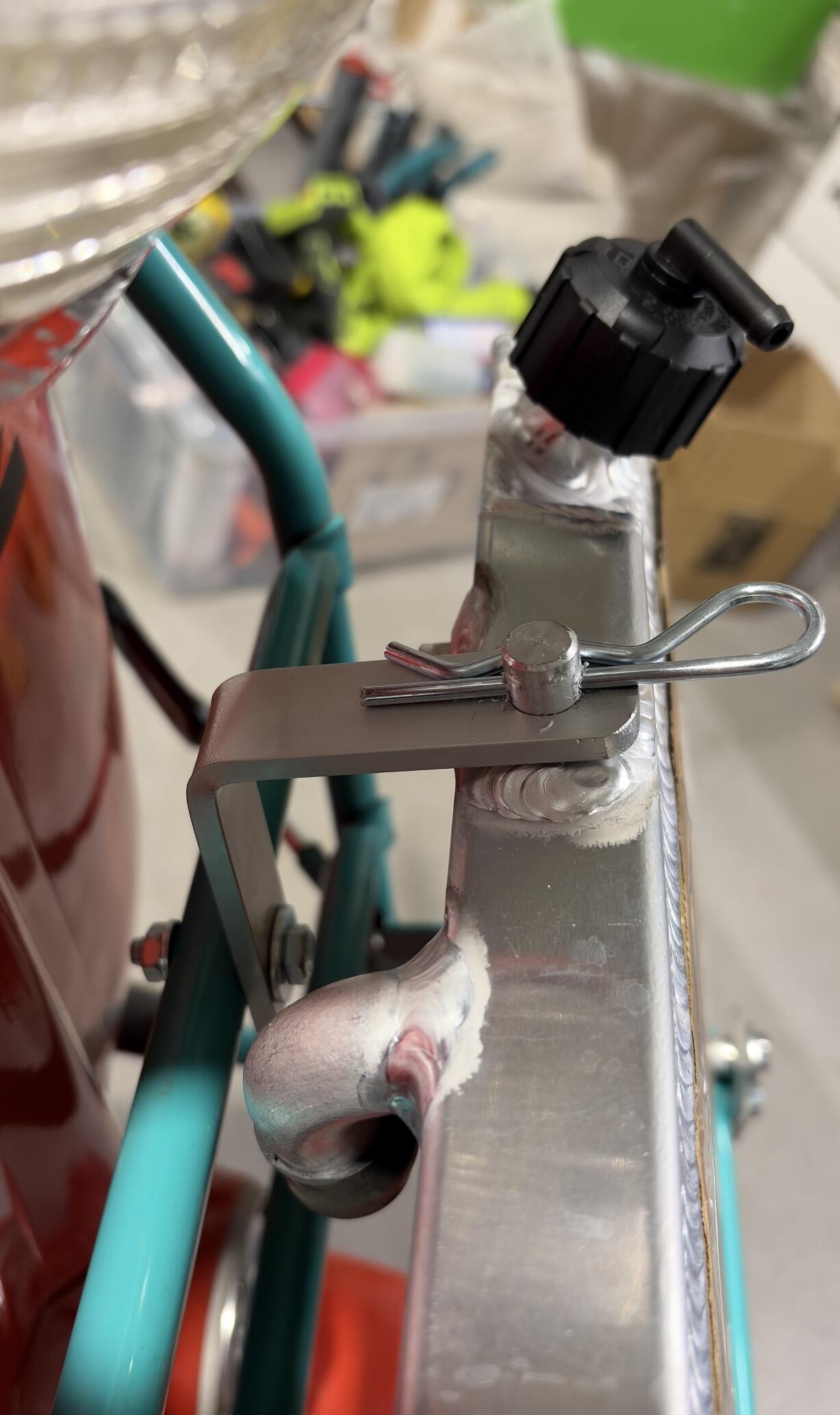

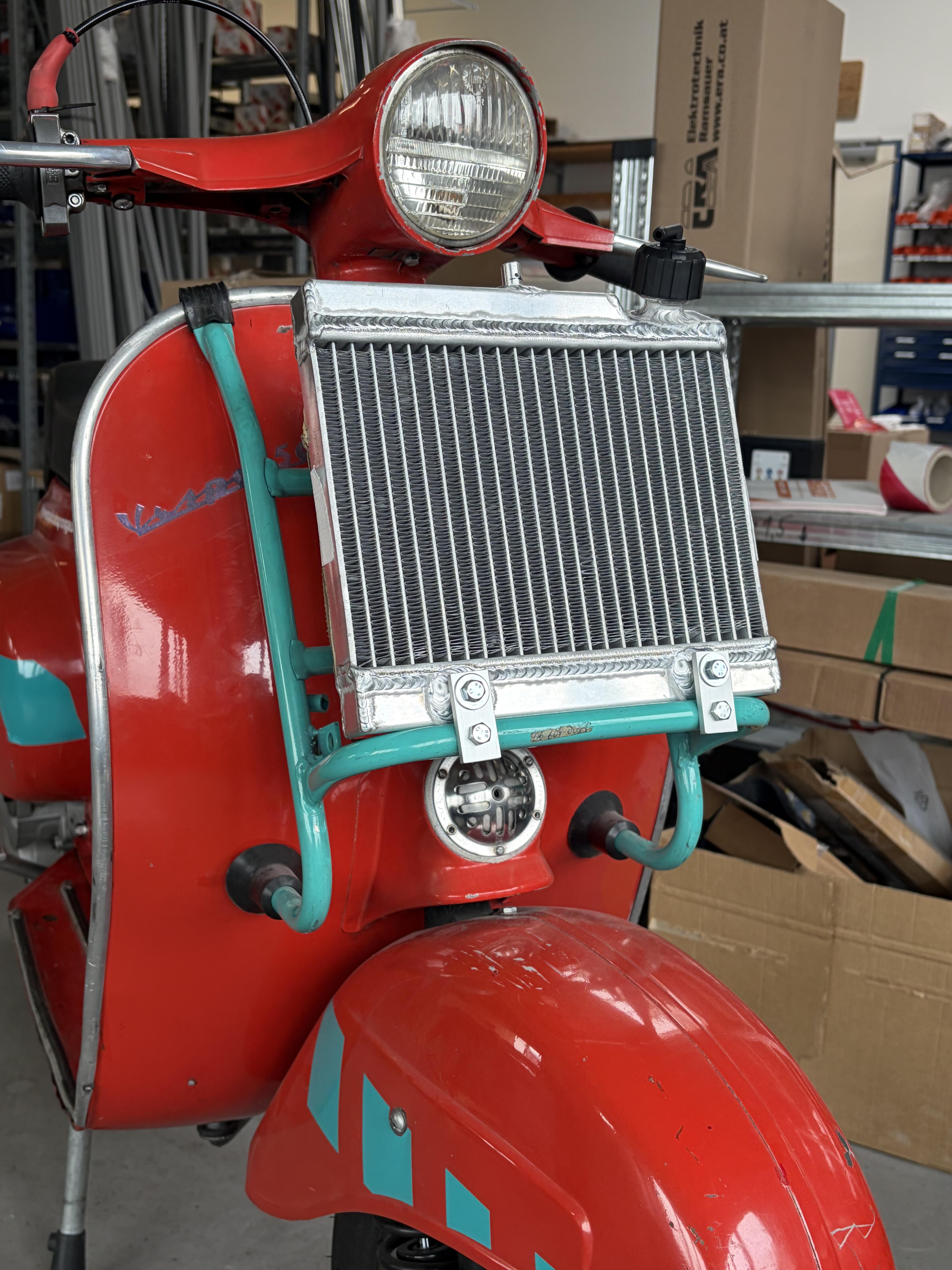

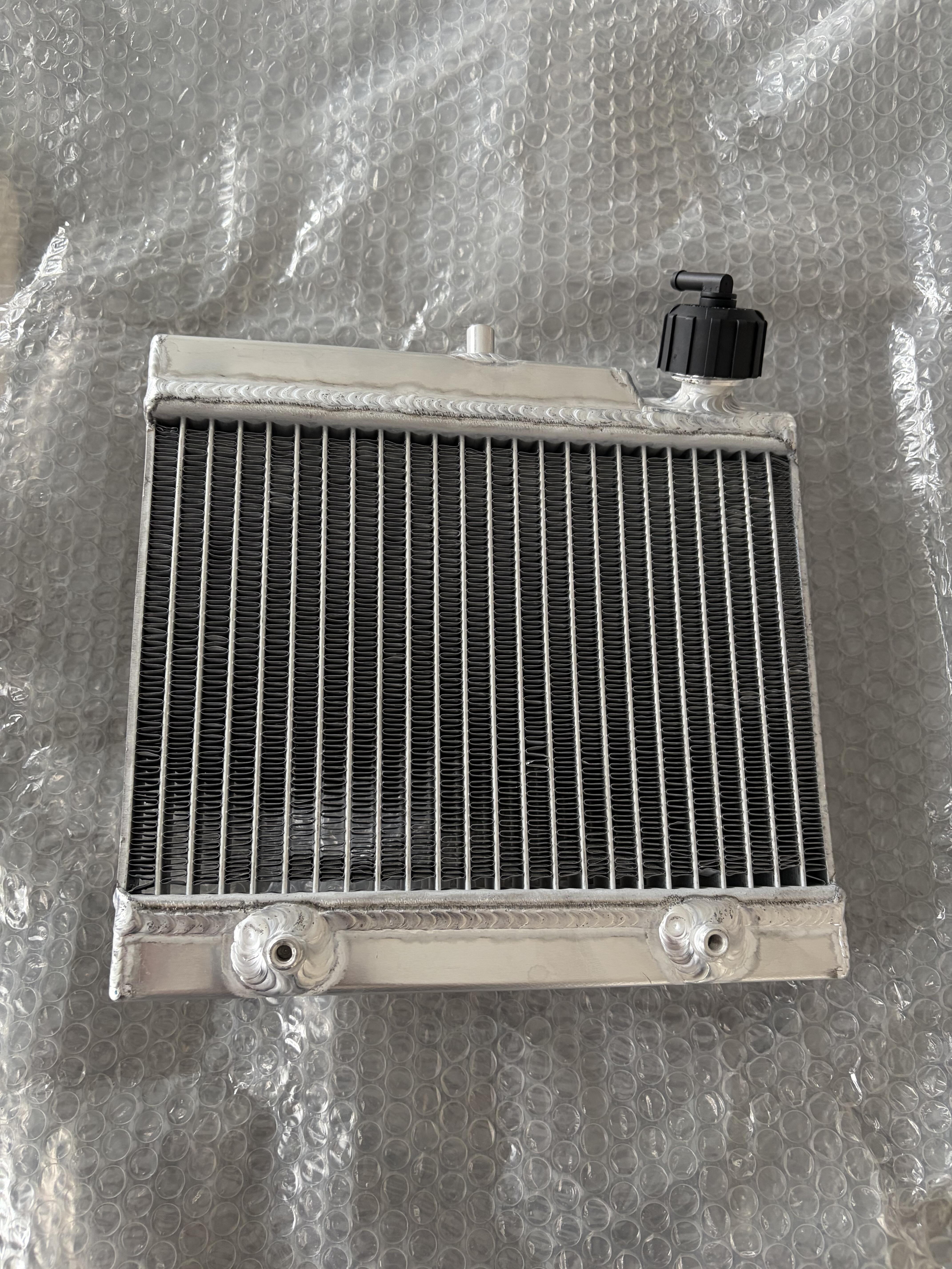

Neuen Kühler bestellt, das Teil kostet neu 70.- euro wirklich sehr schön und von der Größe her echt tip top! 👍🏻 So jetzt musste eine Halterung her, und weil ich ja am Rahmen nichts bohren oder schneiden werde , hab ich zum Gepäckträger gegriffen! Und jetzt das beste! DAS TEIL IST NOS 🥰🥰 und zwar original in der Farbe. Klar ist für die PK , aber passt auch da ganz gut! Jetzt brauch ich noch eine schöne Lösung um die Schläuche vom kühler unten am trittbrett zu befestigen! Sowas in der Art schwebt mir vor, denkt ihr das hält am Lack mit 3M Band geklebt? Und lässt sich das rückstandsfrei entfernen? 😅

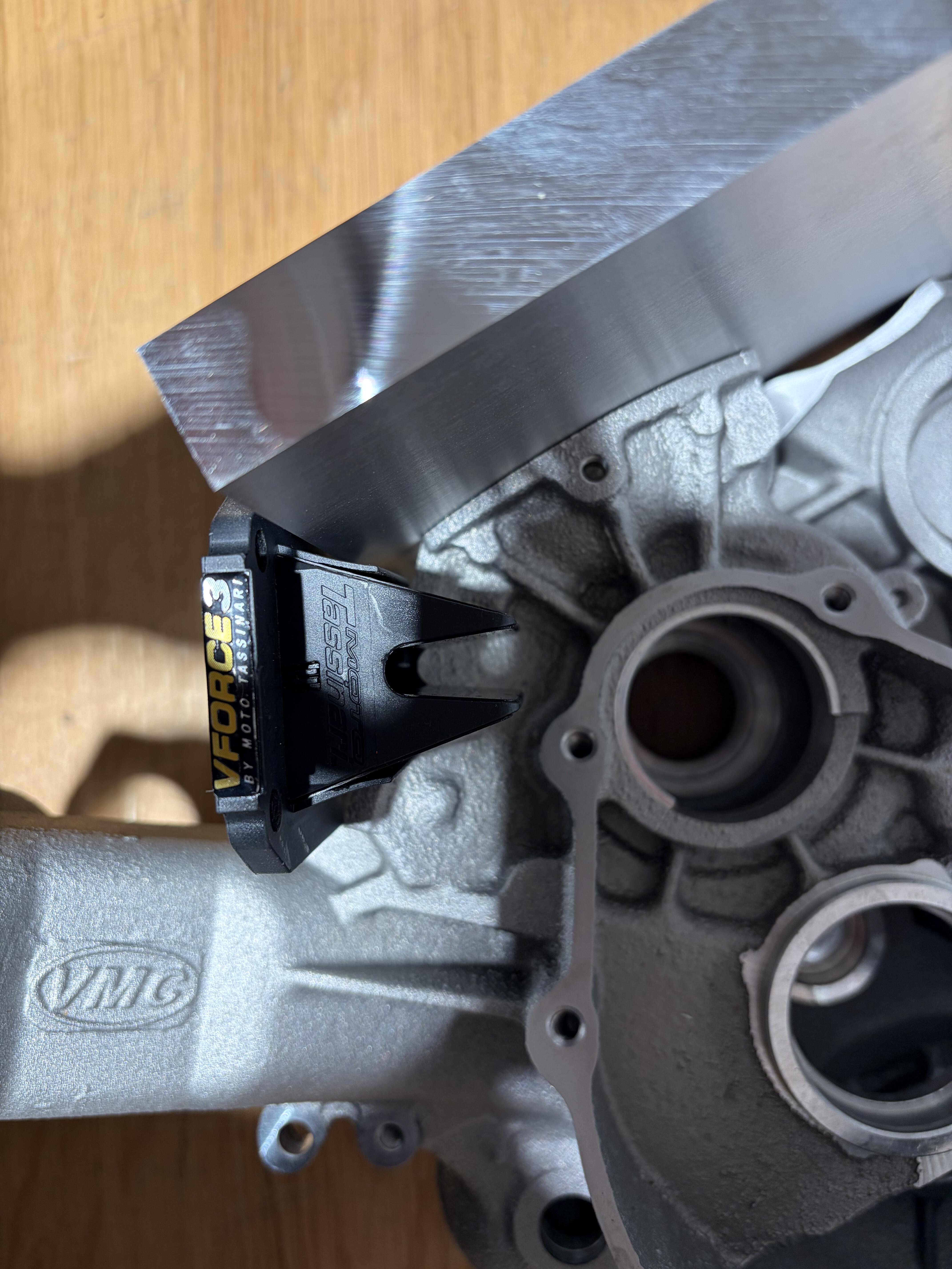

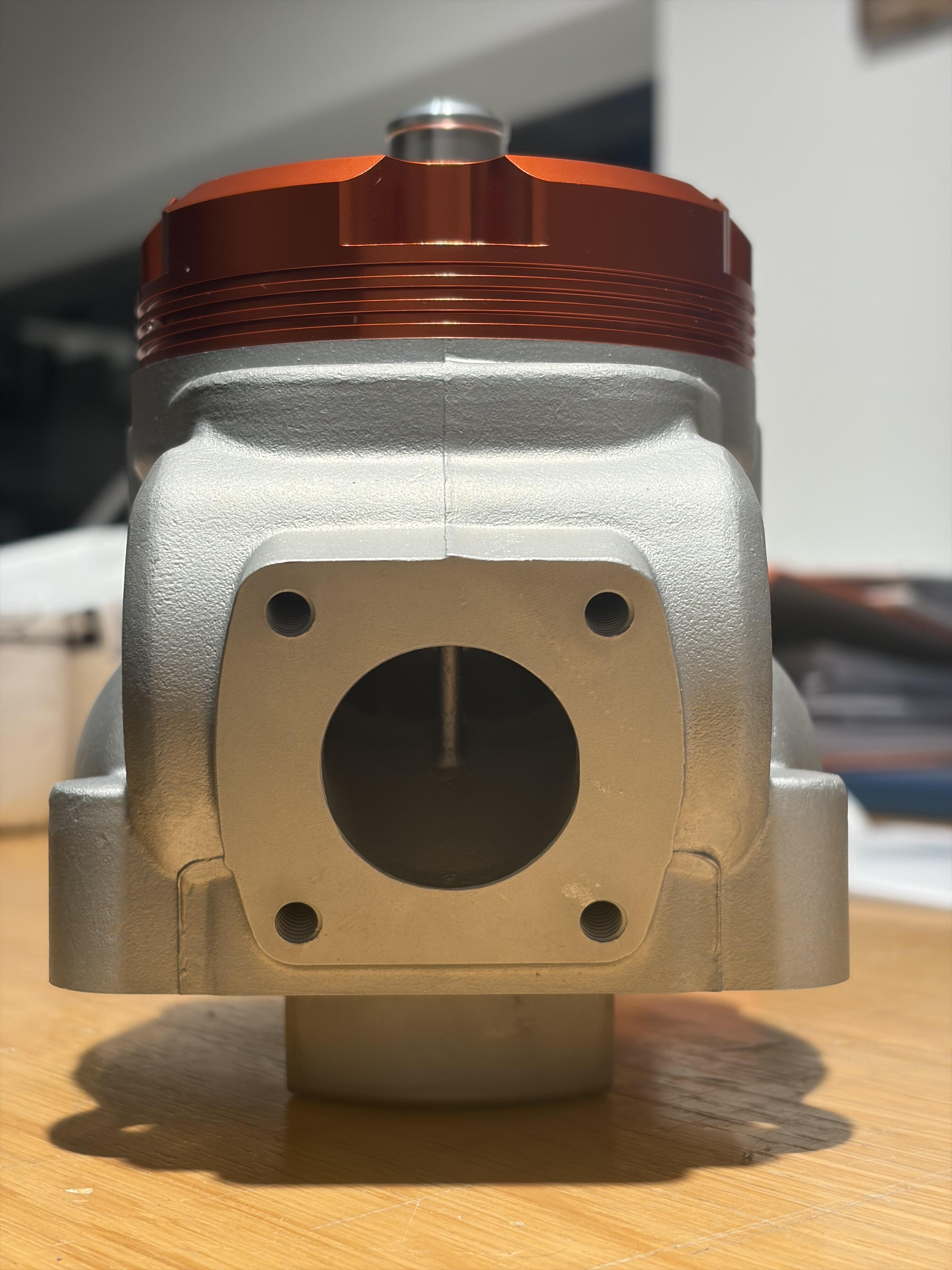

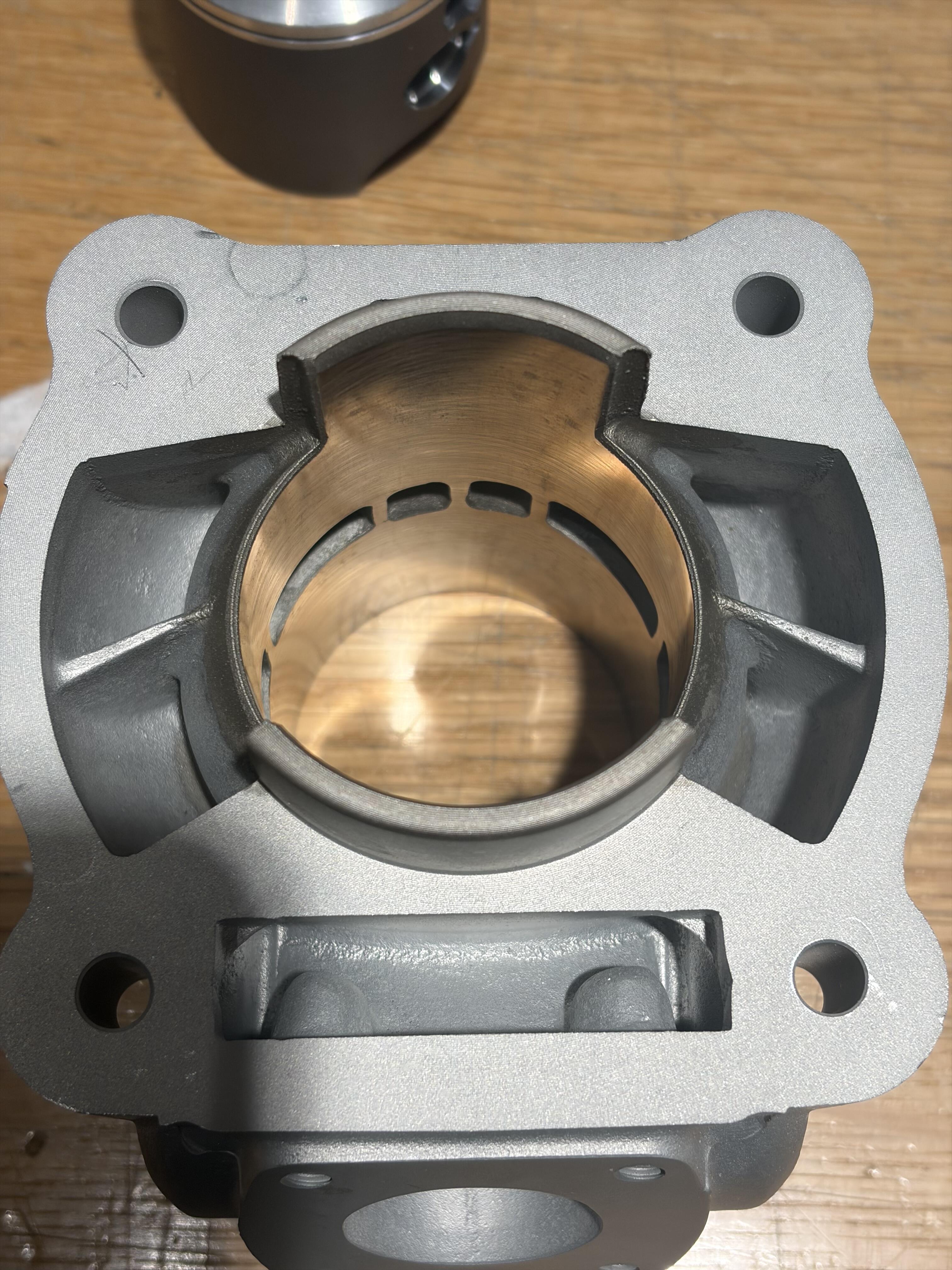

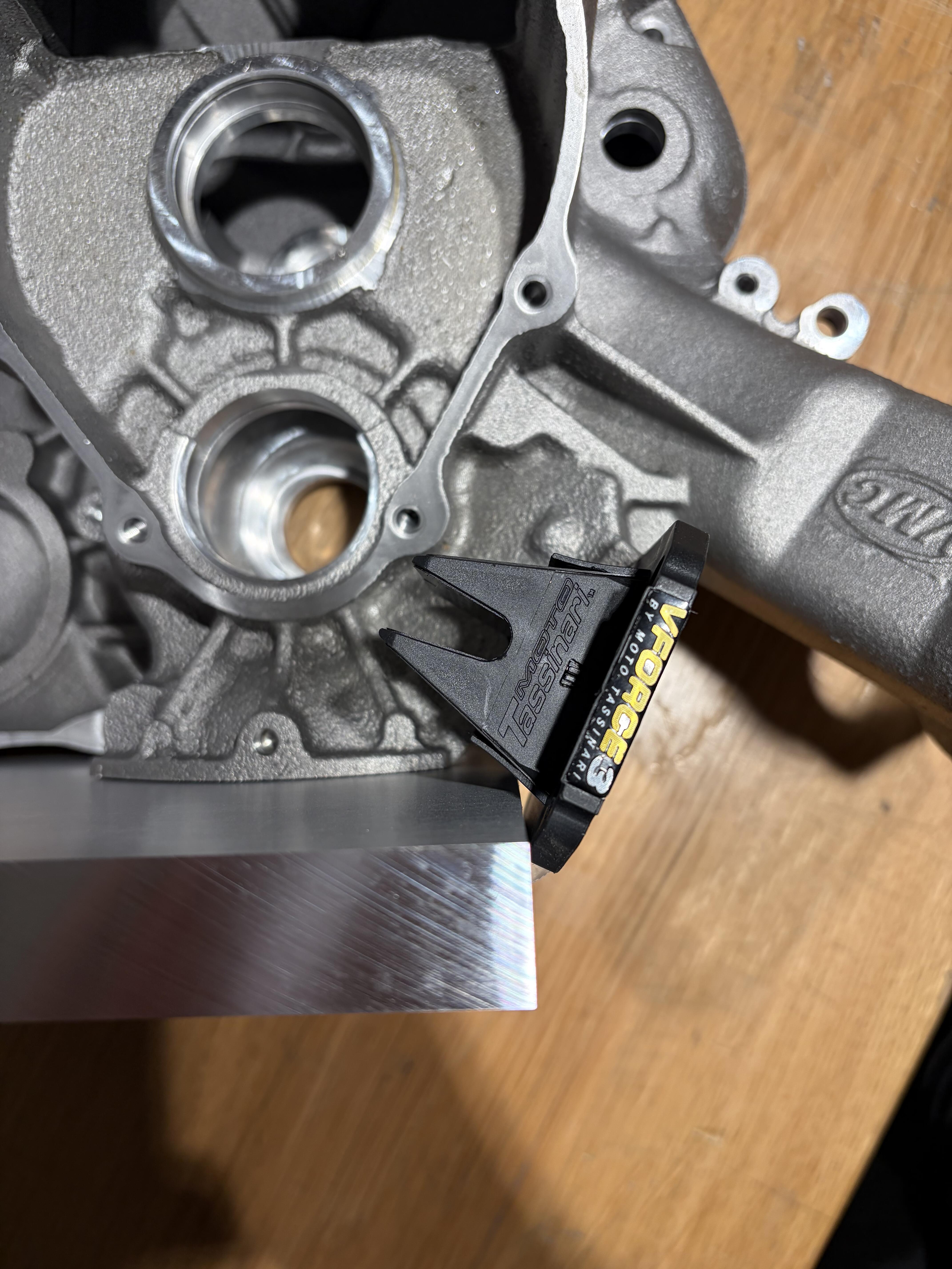

Richtig, der Motor kommt in eine 50s und der Rahmen bleibt komplett original! Weiter gehts mit dem Einlass. CR85 membran mit 60x40 lochstich sollte hier rein! Also mal grob zusammengesteckt und bisschen probiert! Und weil der zylinder so schön ist , auch hier noch ein paar bilder! 🥰🥰

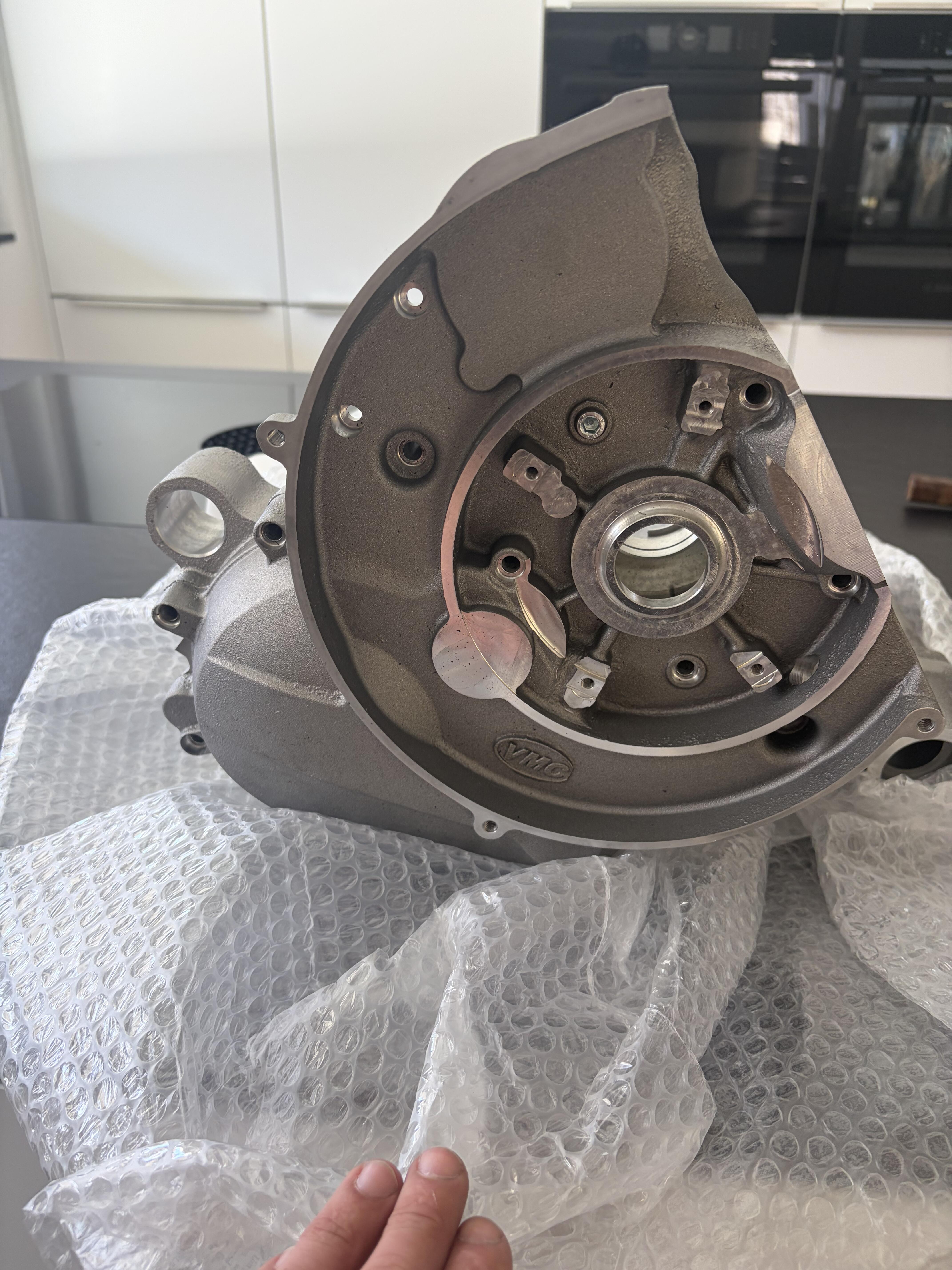

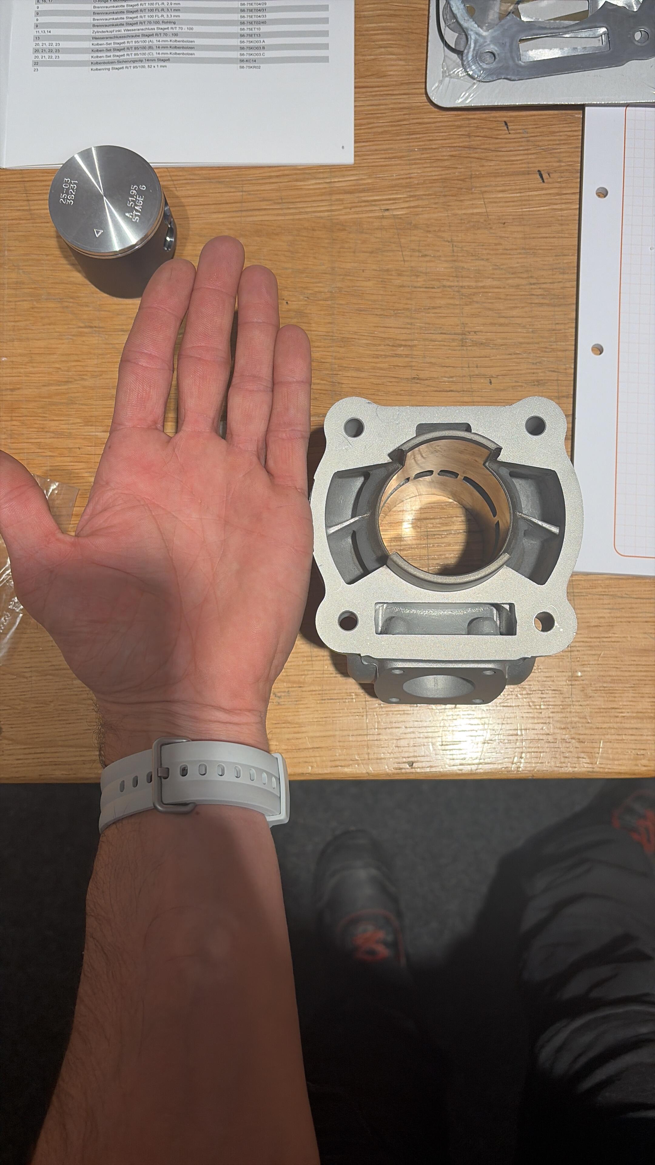

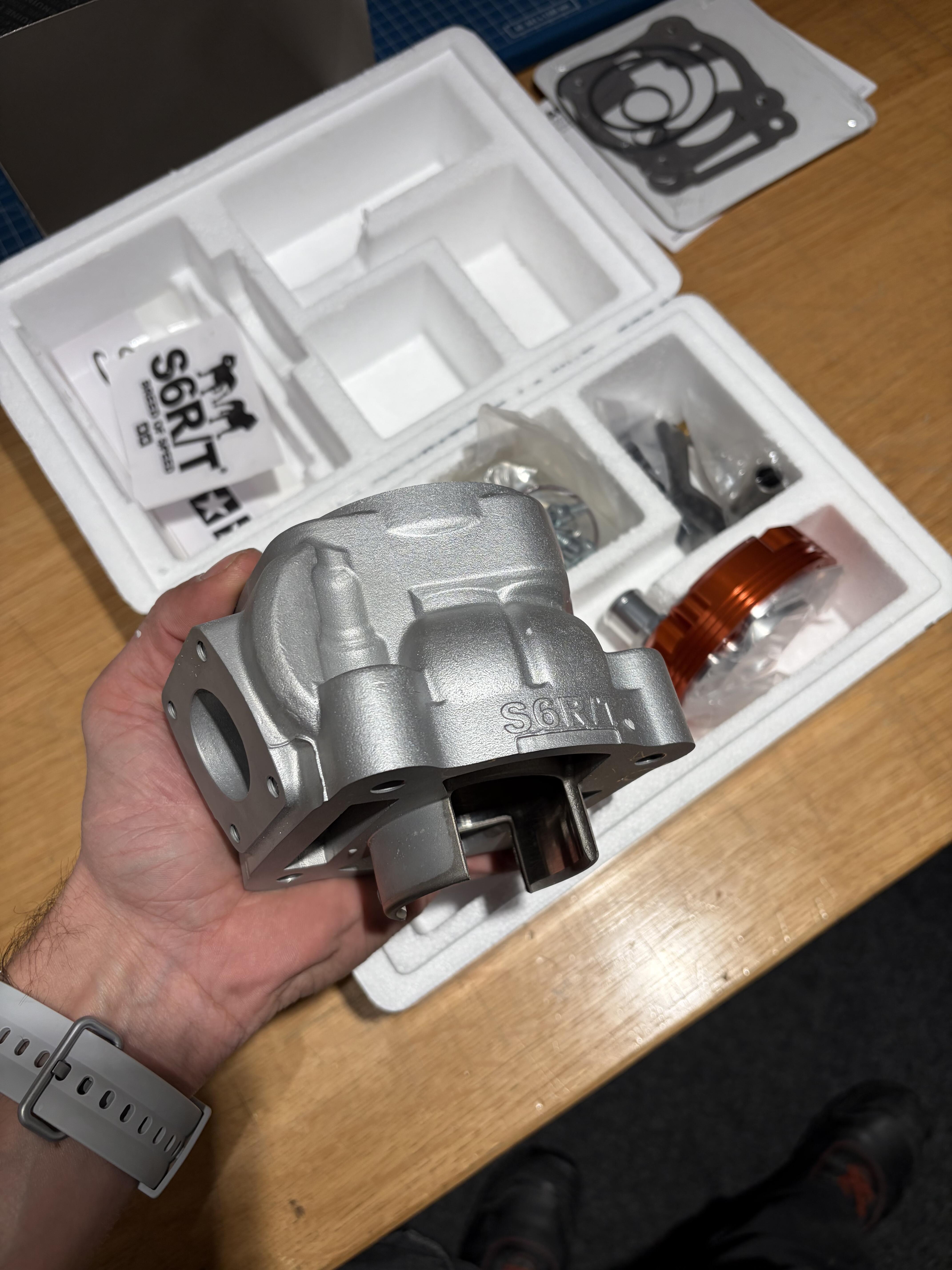

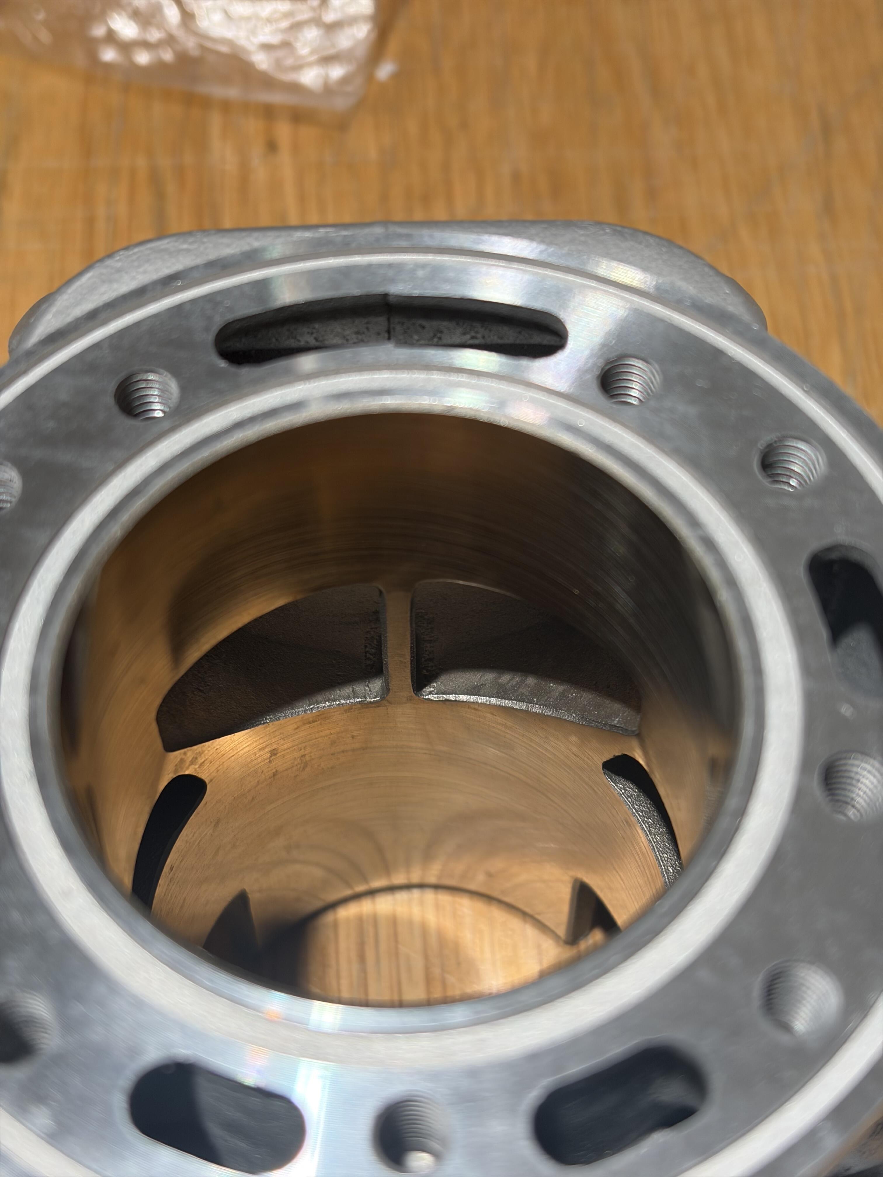

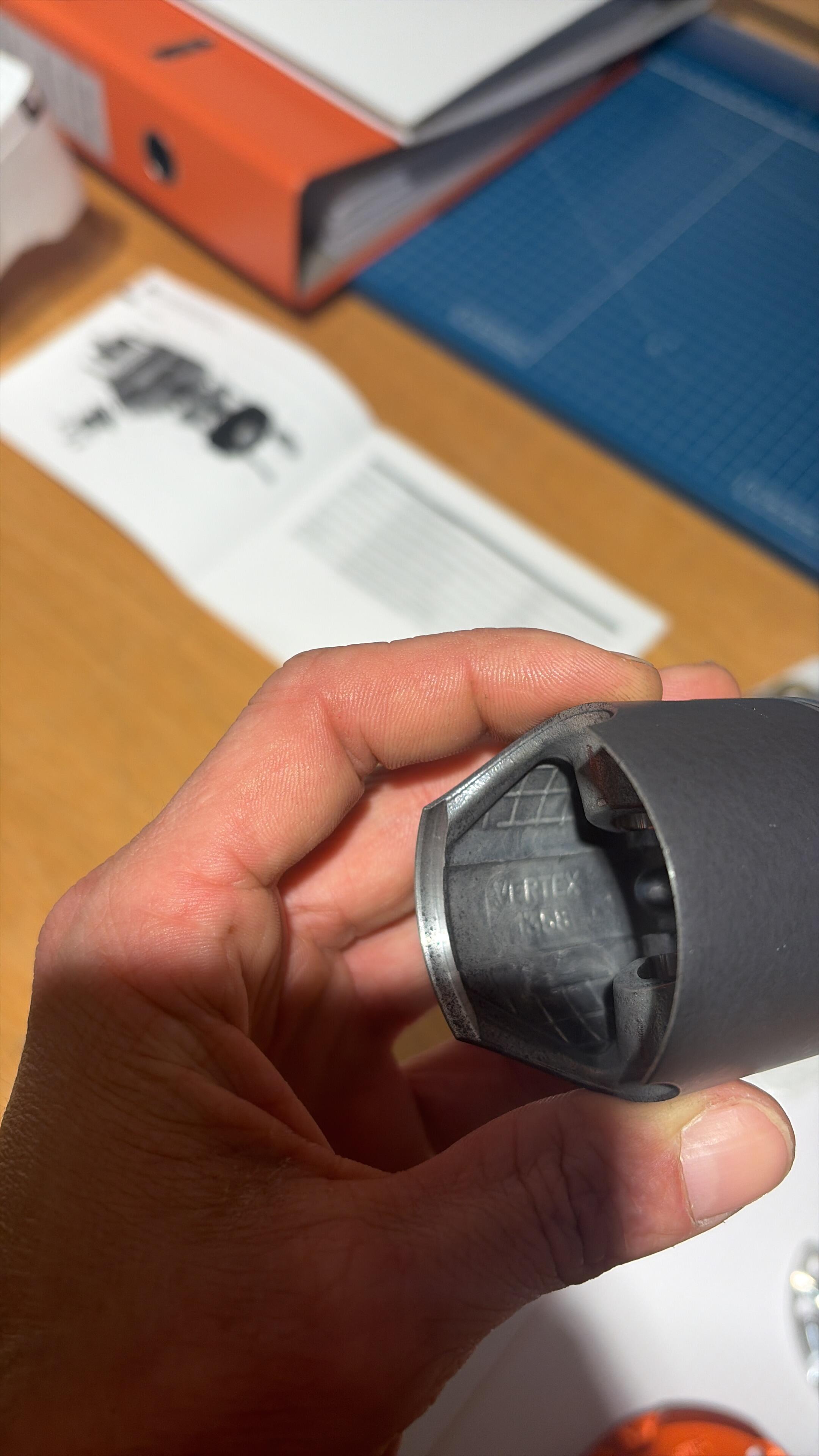

Ich möchte euch an meinem Aufbau Thread teilhaben lassen! Vielleicht hat ja der ein oder andere etwas ähnliches schon mal geplant oder mit den Gedanken gespielt auch etwas in der Richtung zu bauen. Vorne weg vielen Dank an @sinko der mich auf der Prüfstand Gaudi infiziert hat. Danke auch an @lukulus der mir immer wieder mit Rat und Tat zur Seite steht! 😎 und an meinem Partner in Crime @blutoniumboy welcher immer alle meine Zeichnungen in die Tat umsetzt. 😘 Also es geht um folgenden Zylinder! 100ccm automatenzylinder, 47mm hub, 52er bohrung! also mal zylinder bestellt und begutachtet! Echt cooles kleines Teil, aber leider kleinen Lunker in der Laufbahn! Und das bei einem 500.- euro zylinder! 🤣🤣 Also direkt noch einen bestellt, der war top! Der andere wurde anstandslos los zurück genommen, danke scooter attack! Da ich einen Einlass über beide Hälften machen möchte war für mich sofort klar dass es ein VMC Gehäuse werden soll also ein X1 bestellt, aber leider eines aus der ersten Charge bekommen das ich auch wieder zurückschicken musste! Fotos möchte ich euch vorenthalten! Nach kurzem Hin und her schreiben mit Alberto von VMC , direkt ein neues Gehäuse bekommen und einen satten Nachlass! Absolut genial 🤩 Das Gehäuse ist jetzt eines aus der ganz aktuellen Charge und bis auf die immer noch wilde Gussqualität wirklich gut! Klar ein paar Lunker hier und dort, aber in Summe wirklich schön gemacht! Und der Einlass über beide Hälften inklusive massig Material an allen benötigten Stellen, machen das Gehäuse für mich zur ersten Wahl! 🥰

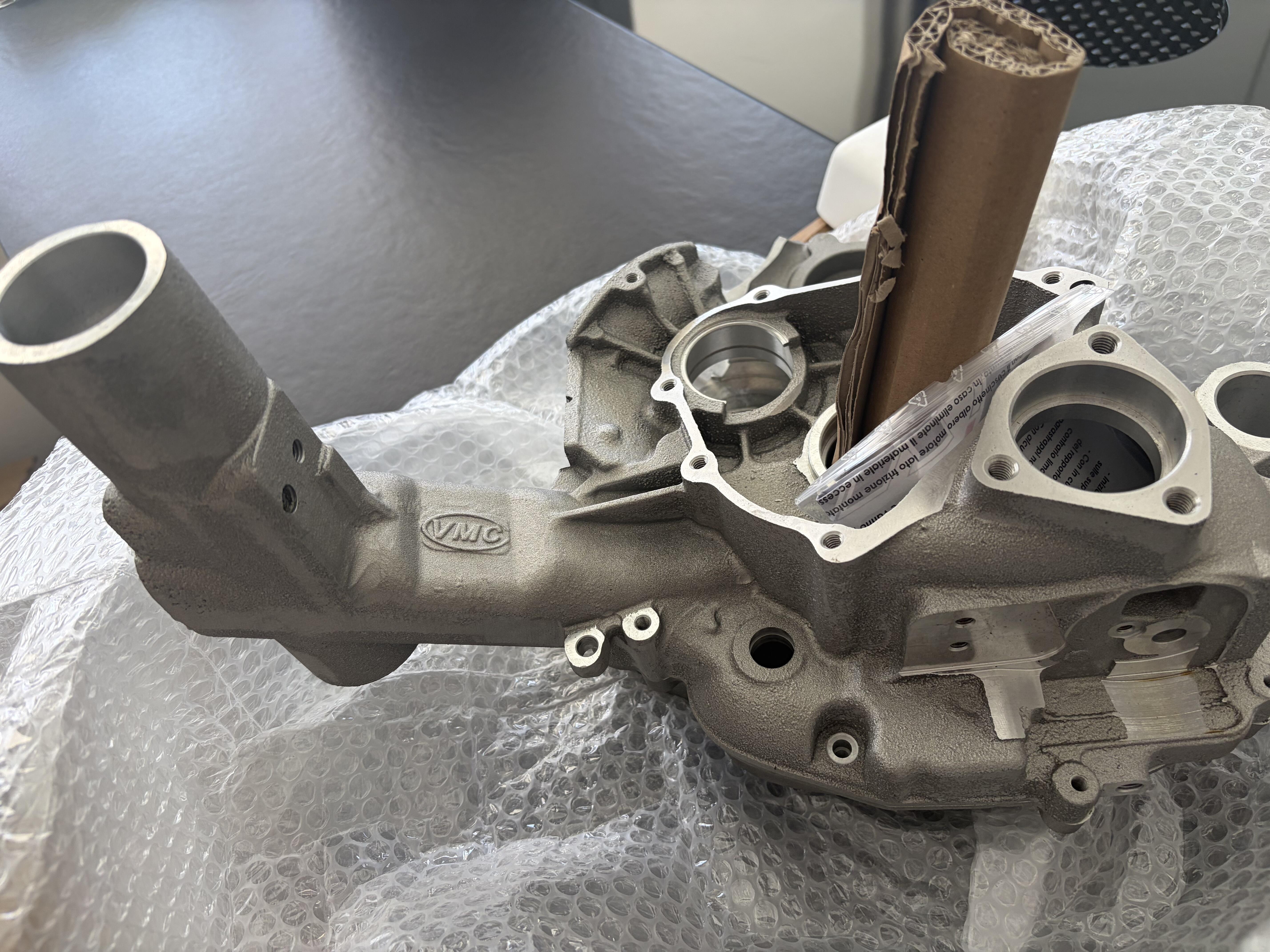

Die fotos von meinem ersten x1 Gehäuse zeig ich euch nicht, will dem alberto nicht das Geschäft versauen! Aber er gibt auch zu dass die ersten Gehäuse schlecht waren! Warum gehts trotzdem in den versand? Keine Ahnung! Fakt ist , das Gehäuse jetzt mit nummer 71 ist wirklich top!

Unbedingt direkt bei avotecnica bestellen! Dann bekommst eines aus der aktuellen charge! Seriennummer 60 aufwärts! Das erste von mir war eine Katastrophe ! Das aktuelle passt gut! Ist aber von der gußqualität immer noch nicht auf sip oder quattrini Qualität!- Vmc t56 Diagramm

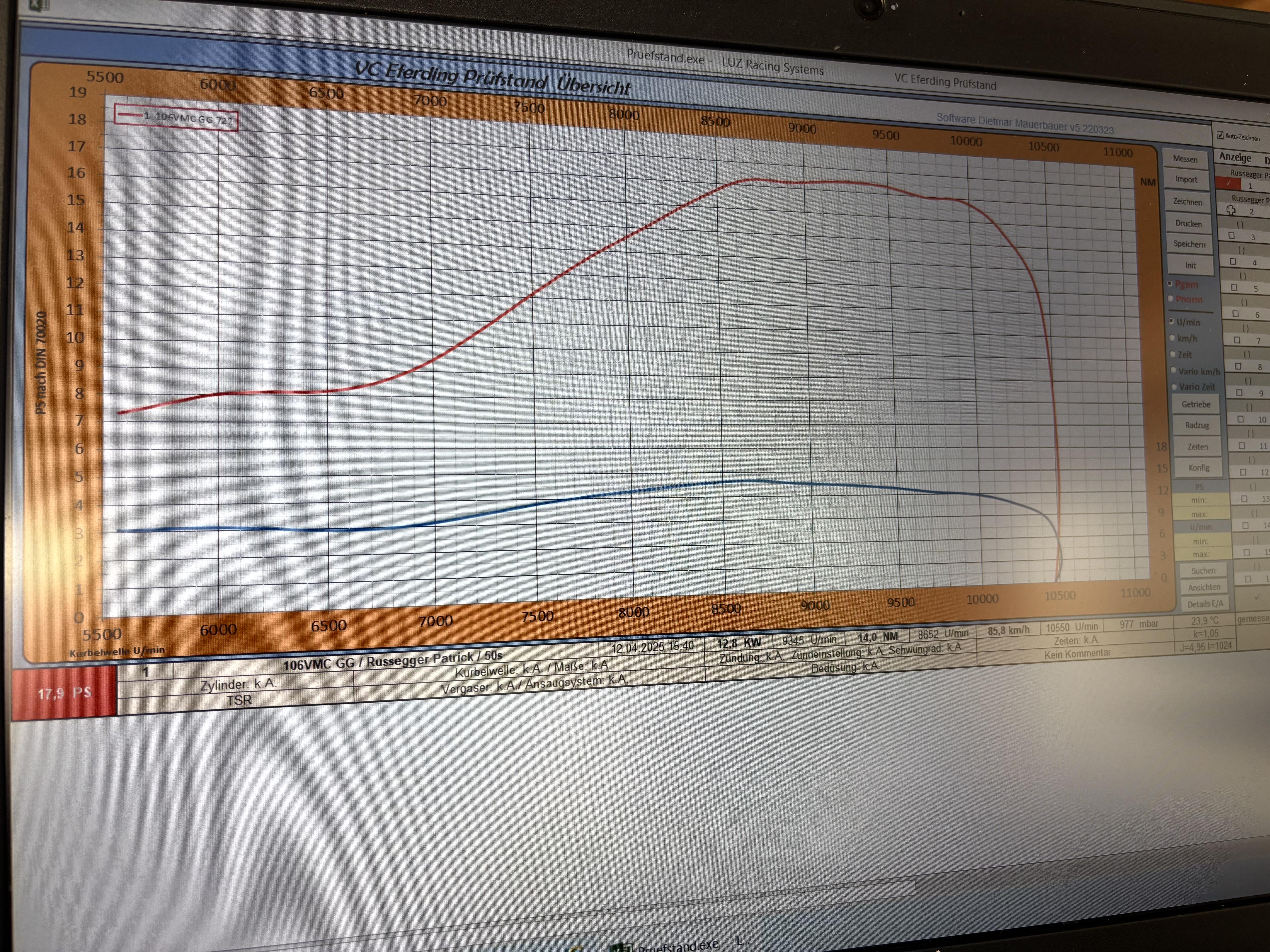

möchte meinen vmc 106 girato Zylinder verkaufen! Gerne auch Inkl restlicher Peripherie also auspuff und co! Vmc 106gg 126-188 qk 0,9mm Es gibt verschiedene Varianten vom zylinder , einmal Gehäuse gesaugt, einmal direkt gesaugt inkl vforce3 membran , auspuff tsr 110 ccm girato speziell gebaut für den zylinder! Machte in der endversion 17.9ps am hinterrad und band ohne ende! (Für 43mm hub) T56 - 150.- T56- mit membran 270.- Auspuff tsr 300.- Ansauger gehäuse 30mm 100.- 28er dello mit 3D druck trichter 130.- standort 5600 st.johann im pongau Bilder infos tips gerne, einfach melden!- Drehzahlsau für Kurzhub? VMC 98ccm
