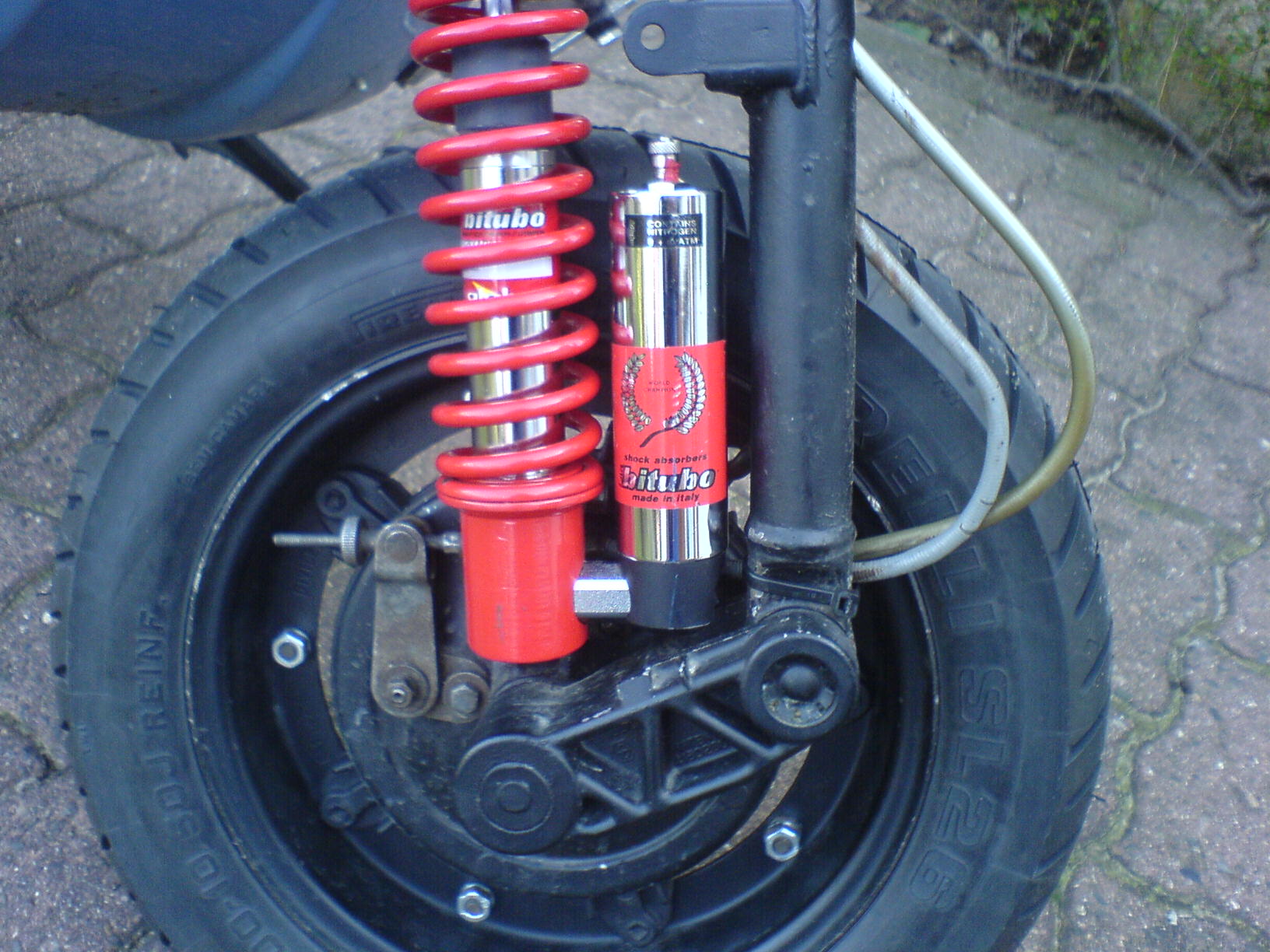

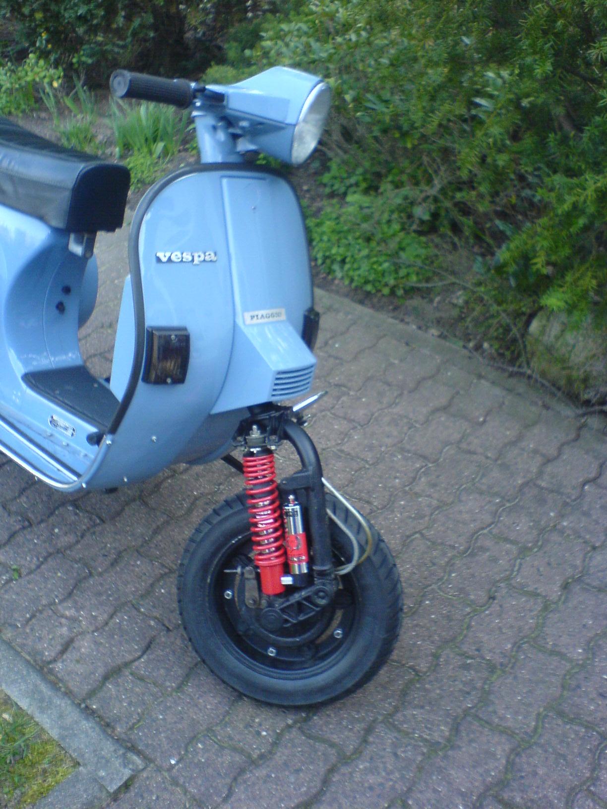

  5. So um mal dieses Topic abzurunden: Es paßt. Der Vordere Dämpfer passt ohne Probleme in die Gabel, nur leider mußte der 90/90 Reifen vorn weichen und so ist nun ein 3.00-10 eingebaut. Da der Reifen immer an der Feder schlif und ich von dieser Unterlegscheibengeschichte nix halte.Der hintere Bitubo ist übrigends ein Px-Bitubo gewesen. Hier nochmal zur Ansicht: Gruß Timo

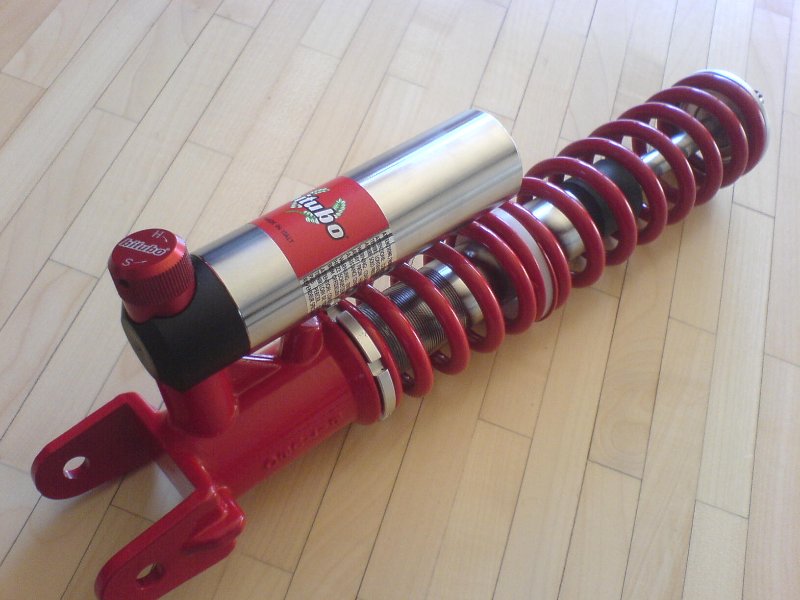

  14. Oh mann und ich hab mich schon über nen schnapper gefreut. hier noch mal der hintere Bitubo. was sagt ihr dazu
