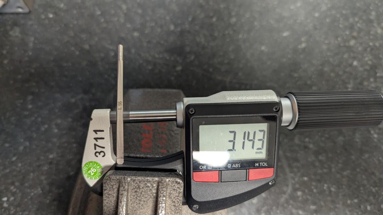

Dann die Positionen (Überdeckung Gang zu Schaltkreuz) der Gänge gemessen. Fazit Schaltkreuz liegt mit der 4-Gang GS Kulisse nicht mittig zu den einzelnen Gängen. Hier die Maße und die Richtung in die das SK (Dicke 5,5mm)heraussteht Gang / Maß / Richtung / Dicke Z / resultierende Überdeckung 1.Gang: 2,12 => 7,08 4,96 2.Gang: 1,33 <= 4,6 3,27 3.Gang: 1,64 <= 4,66 3,02 4.Gang: 0,6 => 4,78 4,18 wobei hier das SK schon am Ende ansteht -

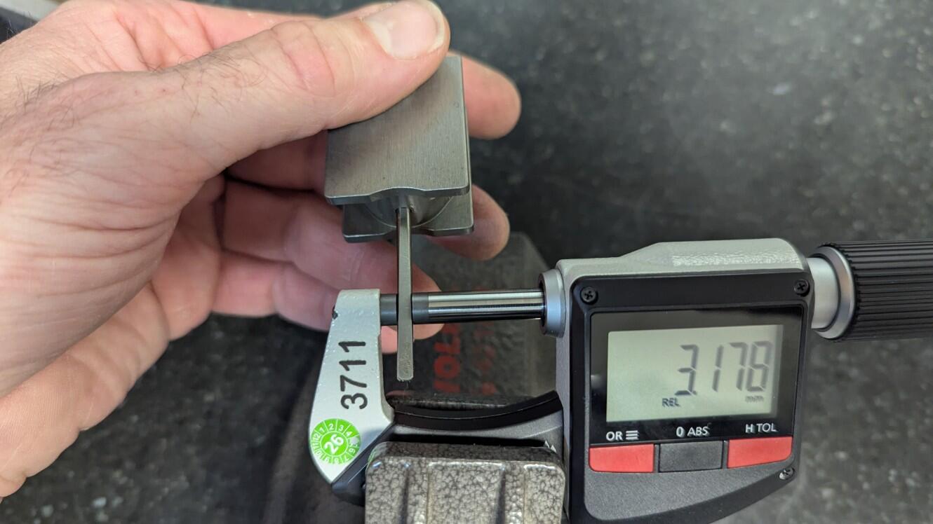

....weiter zu meinen Erfahrungen mit dem 4-Gang Umbau: Erst mal das Maß von Lageranlagefläche Hauptwelle zu Schaltklotz ermittelt und aufgebaut: -
VB1 / VM / VL / MV Sicke / ACMA - jetzt wird getunt
Joinsa antwortete auf mizuno1968's Thema in Vespa Rally, Sprint, VNA, VNB, VBB, V125, etc.
....oder man schleift das Schaltkreuz dünner -
Hier mal meine Erfahrungen zum 4-Gang Umbau 1. DRT, 2. DRT, 3. Piaggio, 4. kurz Piaggio Alle Zahnräder und Ring aufgesteckt und Spaltmaß gelehrt =0,8 1,48 -0,8 = 0,68 + 0,2 Spiel => 0,9 am 4. Gang abdrehen Abdrehen ging super. WSP CBN Sumitomo BNX 20 und 25 Passt Spiel =0,2 Jetzt noch Platz zwischen 2. und 3. schaffen Schaltkreuz ist 0,02 dicker als der Spalt zwischen 2. und 3. Ich habe an beiden Zahnrädern mal 0,5 aufgedreht Spalt an der Stelle beträgt jetzt 6,5. Angriffsfläche Schaltkreuz jetzt 5,5 Der DRT 1. Muss nicht bearbeitet werden.Der passt pnp. -
