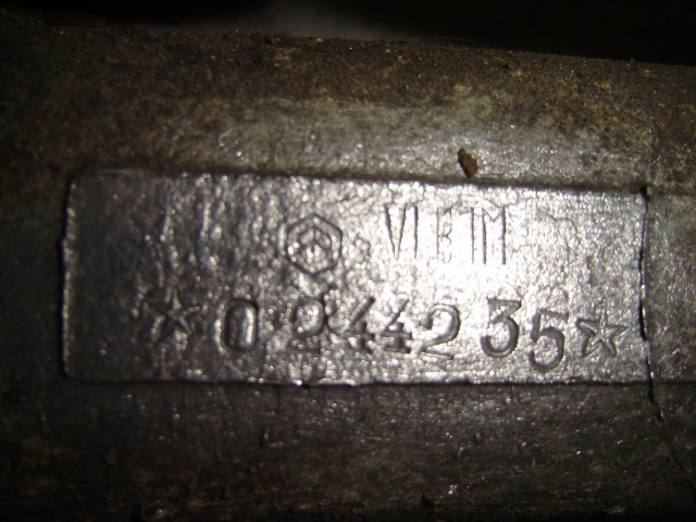

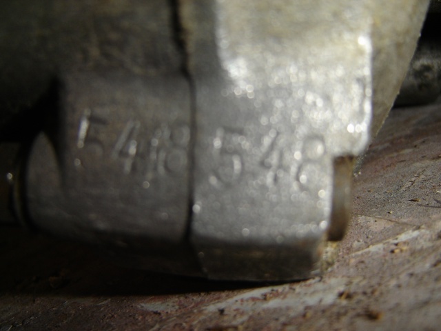

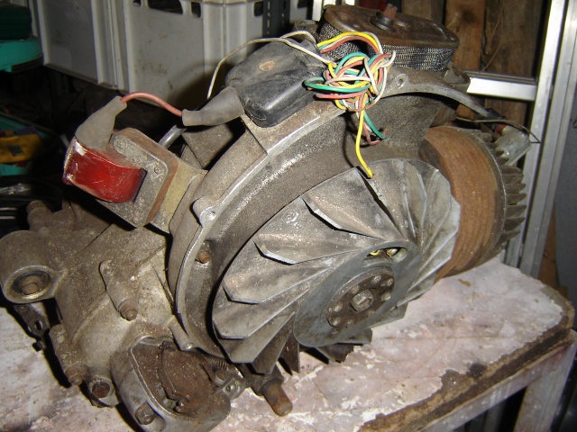

Verk. Vespa Motor VLB1M
Man hat mir jetzt gesagt das es wohl VLB1M ist und das es wohl ein 150er Sprintmotor ist. Gruß Torsten
Hallo zusammen, ich habe hier noch einen Motor liegen mit der Motornummer VLB1M, wobei ich mir bei dem L nicht hunderprozent Sicher bin. Er ist fast komplett und dreht sich auch. Er sollte jedoch sauber gemacht werden da er schon sehr lange liegt. Preis 150?. Bei Köln an Selbstabholer. Näheres am Telefon. Tele.:02236/9299600 Gruß Torsten
