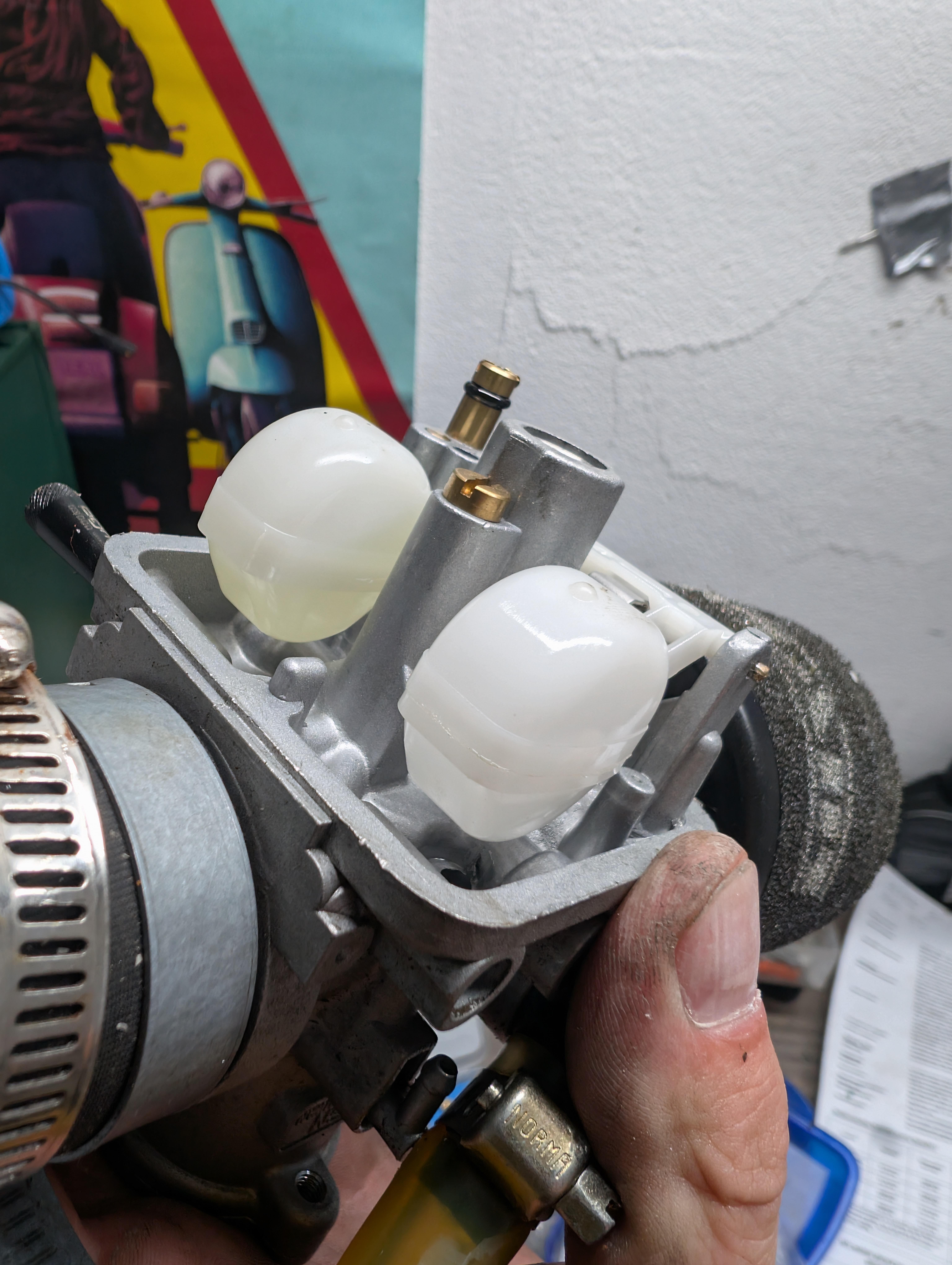

  2. Bei meinem YSN PHBH30 Vergaser läuft der Schwimmer auf einer Seite voll. Ich wollte nun einen neuen bestellen und habe gesehen, dass es 6,5g/9,5g/12,5g Schwimmer gibt. Welcher ist original verbaut?
  3. Der Vergaser war neu. Ich habe allerdings die Gemischschraube durch eine von BGM ersetzt, da die länger ist und sich per Hand drehen lässt. Da schaue ich aber nochmal nach ob dabei die Beilage/O-Ring verloren gegangen ist.
  4. Werde ich mal prüfen. Kann sonst auch der Gasschieber die Ursache sein? Ich bin mir nicht sicher welcher Standardmäßig verbaut ist, aber könnte ein kleinerer helfen?

  7. Ich habe leider immer noch Probleme den Motor vernünftig ans laufen zu bekommen. Beim Ruckartigen Vollgas (im Stand) geht der Motor aus und blubbert dabei. Folgende Sachen habe ich schon geprüft: 1. Falschluft durch Drucktest ausgeschlossen (Druckabfall von 50 mmHg in 6 Minuten sollte ja noch im Rahmen sein) 2. Innereien vom YSN PHBH30 gegen Dellorto Innereien getauscht (AS266 / X2 / Nadel ganz oben / ND von 48-52 getestet / HD Polini 158 / Gemischschraube von 1,5 - fast ganz raus) 3. Spritzufuhr funktioniert (Vergaserwanne steht voll mit Benzin beim Ausbau) Wenn ich den Motor am Gas halte dreht er im Stand sauber hoch und runter. Wenn ich ihn dann aber 15 sek. im Stand laufen lasse und Vollgas gebe, blubbert er und geht aus. Beim anfahren liegt auch kaum Leistung an und geht nur bei viel Gas. Der Motor reagiert auch kaum auf die Gemischschraube. Ich habe auf dem Vergaser eine Kurzgaswippe. Daher habe ich die Gummiabdeckung die am Zug anliegt nicht verbaut. Kann der Vergaser dort Falschluft ziehen? Hat noch jemand Ideen woran es liegen kann? Liegt's an der Bedüsung oder hat der Schwimmer etwas damit zu tun? Die Nadel läuft in dem Mischrohr übrigens nicht ganz mittig. Ist das relevant?

  9. HD habe ich wie Erich 148 von Polini. Ist die Qualität der YSN Innereien so schlecht? Kann ich denn die Dellorto ND sorgenfrei verbauen weil ja oft über die große Streuung berichtet wurde und ich keine Möglichkeit habe die Düse zu messen. Oder besser BGM etc. nehmen?
  10. Ich habe das Gefühl, dass die Einstellung bei mir zu mager ist (Wohnort NRW also Flachland) bei einer 48er ND geht der Motor beim anfahren fast aus (egal wie weit ich die Gemischschraube raus drehe). Mit einer 52 er ND und 3. Clip v.O. habe ich das Standgas bis 1/8 Gas ganz gut eingestellt bekommen, dann aber von 1/8 bis Vollgas gar keine Reaktion mehr, also kein Vortrieb. Kann mir da jemand Tipps geben? Vergaser ist ein YSN PHBH30. Nadel und Mischrohr sind Standard aber müsste AS266 und X2 sein laut SIP. Luftfilter ist von Ramair P.S. Beim Vergaser einstellen fehlt mir leider die Erfahrung und bin für alle Tipps dankbar 😊
