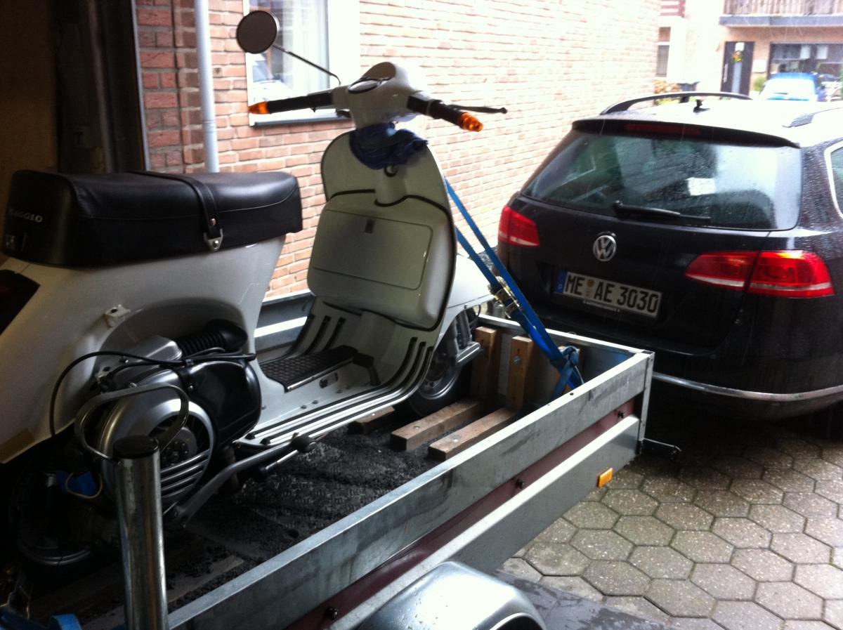

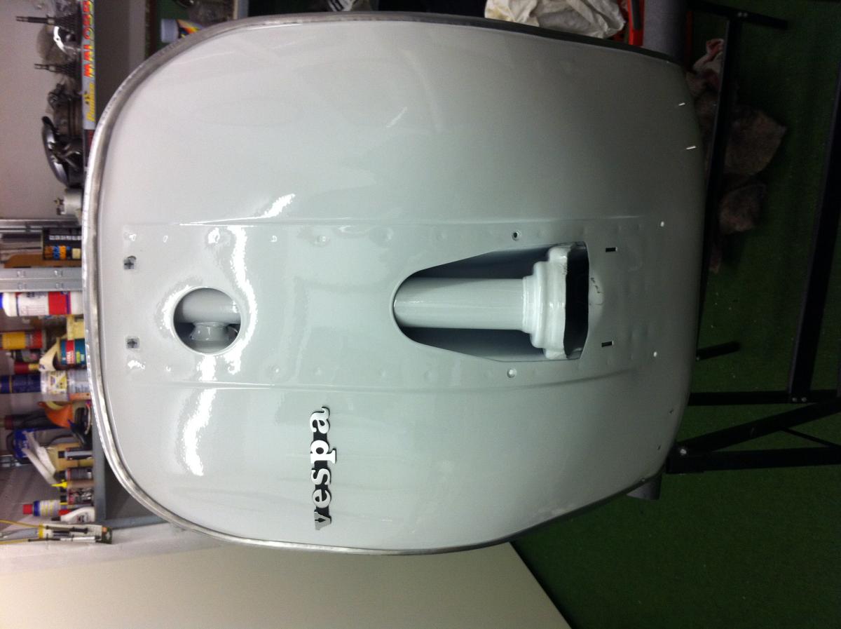

  8. Hallo zusammen, eigentlich werden Projekte jetzt angefangen und wenn`s gut geht im Sommer abgeschlossen... bei mir war das etwas anders... Ende März stand folgender PX alt Rahmen bei Ebay. Ich dache cool, laut Nummer BJ 1977, genau so wie ich; und da ich eine PX "Erstserie" schon immer haben wollte, gelang mir der Auktionsgewinn für unter 100 Euro. Also mit meiner Freundin 2 Tage München genossen und dabei den Rahmen abgeholt: Dort angekommen, wurde meine Freude ein wenig getrübt. An dem Rahmen wurde wirklich gebastelt! An der Stelle, wo das Spritzwasser von Vorderrad das italienische Blech angreift, wurde das Blech mit der Flex total unprofessionell herausgetrennt. Zudem wurde versucht, ein neues Trittblech einzuschweißen. Ich dachte, mich tritt ein Pferd! Keiner kam wohl auf die Idee, die Schweißpunkte aufzubohren! Das alte Trittblech wurde wiederum einfach rausgeschnitten und dabei die Falz des Mitteltunnels mehrfach eingeschnitten. Aber gekauft ist gekauft und das wird schon klappen dachte ich. Der wirklich nette Verkäufer hatte den Rahmen aus Italien bekommen und es soll wohl auch ein Italiener versucht haben, den Rahmen wider fit zu machen... Na ja. Ich konnte noch für kleines Geld die Seitenhauben bekommen, waren sehr verbeult und hatten an den klassischen Stellen Vibrationsrisse. Original ist besser als Nachbau dache ich. Bei der angebotene Lenkerabdeckung (ohne Loch für Zündschloss) waren leider alle 4 Gewindebuchsen rausgerissen, schade! Sehr naiv war ich und dachte, das der Rahmen evtl. noch O-Lack hätte (Bild bei Ebay war heller), aber das weiß-graue, was auf dem Rahmen war, war mehr Talkum als Farbe, keine Ahnung was da gemacht wurde. Wieder zu Hause angekommen bin erst einmal zum Blechwerk nach Kaarst gefahren. Nach einigem hin und her wurde entschieden, soweit alles zu Richten (neues Trittblech, neues Blech hinten dem Vorderrad, Backen ausbeulen, alle Löcher zuschweißen, Risse richten, Beulen raus etc.) aber vorher Strahlen lassen. Den Rahmen samt Kotflügel (auch von Ebay), Backen, Handschuhfach und Tank (Erste Serie hatte einen Sprint-Tank; Danke Thorsten!) Rahmen und Backen wieder zum Blechwerk. Da ich "damals" noch nicht wusste, ob ohne oder mit Lenkerenden-Blinker und vor allem was der TÜV sagt, habe ich zwei Schaltgriffe Glasperlstrahlen lassen. Die PX Gabel hatte ich schon vor Jahren revidiert. Bei der Lenkerkopf-Abdeckung musste ich ein wenig pfuschen und die Bohrung für den Schalter verschließen. Die Farbe sollte zum BJ und zum Roller passen und so entschied ich mich für weiß 715: Nachdem alle Teile von Lackieren zurück kamen, konnte der Zusammenbau starten. Angefangen mit dem Kantnschutz (ich hasse diese Montage) und den Trittleisten ging es langsam voran: Da ich keine Lust auf 6 Volt Elektrik und hatte, der originale Motor nicht vorhanden war und auch "nur" noch einen PX 200 Motor übrig war, entschloss ich mich für Lusso Elektrik. Die brachte ich unter dem Tank unter, da es bei der PX sowieso keine Bohrungen zum Reserverad/Batteriefach gibt: Bei der Montage des Handschuhfaches der normalen PX alt musste ich feststellen, das dies nicht so super passt, da die Schrauben oben für das Handschuhfach wie bei einer Rally seitlich eingesteckt werden, das sich der Schraubenkopf nicht verdreht. (Bei normalen PX alt ist am Rahmen für die oberen Schrauben eine Bohrung). Durch diese angesetzten Bleche, kann das Handschuhfach oben nicht weit genug ans Beinschild rangezogen werden. Durch verbiegen der Haltebleche innen im Handschuhfach hat das dann geklappt, bin mit aber sicher, das beim Handschuhfach der PX ohne Blinker diese Haltebleche sicher mehr abstand zu Beinschild gehabt hatten. Sitzt jetzt super, aber akzeptabel. Die Gabel wurde mit dem Kotflügel bestückt und eingebaut: Beim Motor wusste ich nicht genau, was ich machen sollte. Einen Tourenmotor sollte es werden und ich wollte gerne mal Alu Polini fahren. Da ich aber noch eine alten Malossi aus den 90igern im Regal hatte, meine ein Kumpel ich solle den doch fahren. Der ist da und mit 60iger Welle und entsprechend Steuerzeiten etc. wird das wohl auch ganz gut laufen. Gesagt getan: - alter Malossi (Auslass breiter gezogen) mit neuem Kolben, leicht geöffnet - 60mm Pinasco Drehschieberwelle - Vergaser SI 24 oval, offen, DRT Schwimmerkammer like Coso - Einlass nach hinten gezogen - Kanäle angepasst - S&S Kopft - Elestart Polrad auf 1750 g abgedreht - Sip Road - Zündung erst einmal auf 17,5° vOT - Quetschkante 1,3 mm - Steuerzeiten 120° zu 180° - Lusso Kupplung mit Ring - vierter mit einem Zahn weniger (ob das OK ist, werde ich erst nach ausgiebiger Probefahrt merken. Der Motor Sprang gut an, kommt schnell wieder auf Standgas zurück und die Gasannahme ist auch prima! Für den Tüv habe ich erst einmal einen O-Pott montiert: Letzt Woche Montag ging es dann zum Tüv nach MG. Ich hatte eine Unbedenklichkeitsbescheinigung von der Polizei, eine Kopie einer Betriebserlaubnis eine P125X, ein Malossi Gutachten, eine Bescheinigung von Piaggio, das in einen PX 80 Rahmen ein 200 PX Motor eingetragen werden kann und mein Vespa Technica Buch mit. Hier vor dem Weg zum Tüv: Der Tüv hat nach einer kleinen Probefahrt den Malossi (mit Hub und Bohrung) eingetragen, alles ohne Stress! Nur die Schnarre gefiel nicht, aber egal... Jetzt heisst es nach Neuss zum Straßenverkehrsamt, anmelden, und aus besseres Wetter warten! (Sorry, einige Bilder sollte ich wohl drehen..) Gruß

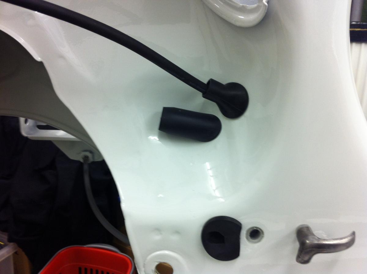

  16. Hallo zusammen, bin gerade bei einer Restauration meiner PX von 1977, die ohne Blinker und Zündschloss. Nun die Frage: Welche sind die richtigen Trittleistenendstücke? Laut Vespa Technica und den Bildern haben die Trittleistenendstücke eine durchgehende Bohrung und die Nieten sind von oben sichtbar. (sichtbar wie bei beispielsweise Rally / Sprint). Wenn ich allerdings Fotos von PXen von 1977 im Netz mir ansehe, dann habe ich nie diese Entstücke gesehen. Ich könnte mir allerdings gut vorstellen, das im Zuge der Weiterentwichlung von Rally/Sprint und Co. die ersten Trittleistenendstücke zwar aus Kunststoff waren, aber dennoch mit durchgehender Bohrung. Habe nur den nackten Rahmen gekauft; es waren keine Tritleisten montiert. Welche der Trittleistenendstücke sind die richtigen? Danke und Gruß

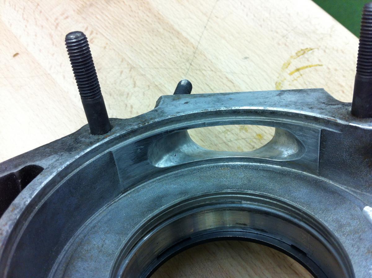

  22. Hallo Zusammen, hier mein O-Tuning bei meiner Rally 200 mit folgenden Daten: - Vergaser SI 24 ovalisiert - Einlasszeit Kurbelgehäuse 130° vorOT, 75°nachOT - Femsa-Welle vom Kabaschoko bearbeitet 57mm Hub - Femsa-Polrad angedreht, ohne Innenflansch ca.1700 g - 12 PS Zylinder oben 3,8mm abgedreht (eine rippe ist weg), Überströhmer offen, 123° zu 176° (Muß ich nochmal genau auf meine Liste in der Werkstatt schauen) - Fußdichtung 1,7mm - passend zum Zylinder den Kolben bearbeitet. - Cosa Luftfilter - Gravedigger Kopf, QS ca.1,5mm - Sito Plus Auspuff (da gibt es sicher noch bessere, ist mir bekannt) - Auslass auf ca.66%
