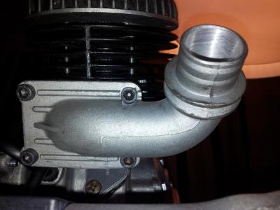

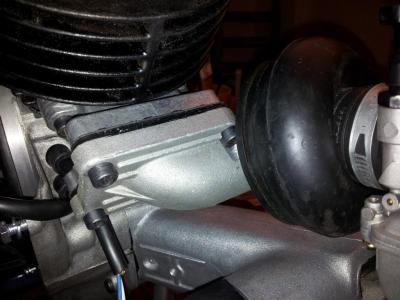

Habe hier aus dem Forum einen Malle 136 mit Direktansaugstutzen gekauft.
Jetzt stellt sich die Frage ob es der richtige Ansaugstutzen für meine Primavera ist.
Kann mir jemand sagen ob das passt oder ob ich im Rahmendurchgang Probleme bekomme?
Anbei ein Foto. Hoffe das hilft. Bei den Shops findet man immer nur die gleichen Bilder und hier im Forum bin ich nicht schlauer geworden.
Besten Dank!

also ich erkenn da nicht viel...wg den gummi und gaser.

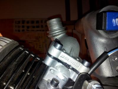

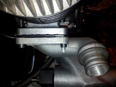

So nun besser?

#5 Calyste
    tycoon
  • Members
  • 1.521 Beiträge
Geschrieben: 12. Februar 2012 - 22:34
sieht gut aus sollte passen.

so,hab mit meinen verglichen.(PK)
muss einer von V50 und co sein.
ähmm.wie soll ich anfangen..ich will dich nicht entmutigen.
die malossi ansauger sind ein horror in verbindung mit phbl 25.( haben wenige zum laufen gebracht!)
eine Fehlentwicklung!
ein 30er ansauger von MRP oder Foxracing und ein 30er Vergaser schafft Abhilfe.
da solltest du dich gut imformieren-suche nach phbl25/malossi ansauger.
welchen Auspuff willst du fahren..?

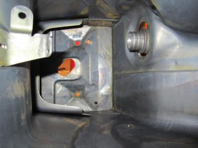

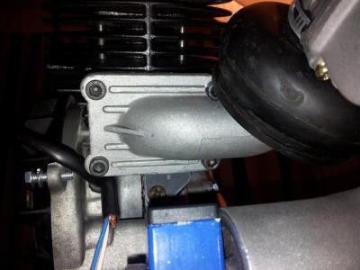

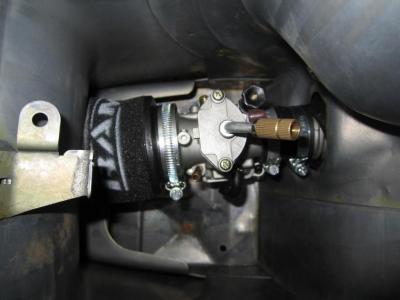

So nun lüftet sich das Geheimnis.
Habe mal ein paar Bilder gemacht nachdem es mir keine Ruhe gelassen hat und ich den Motor einfach mal reingehängt habe.
Für alle die auch nicht wissen was sie gekauft haben:
Angehängte Bilder (Vorschau)
  • Angehängte Bilder: K1024_IMG_1588.JPG
  • Angehängte Bilder: K1024_IMG_1589.JPG
#10 der VespaPole
    pornstar
  • Members
  • PunktPunktPunktPunkt
  • 536 Beiträge
  • Aus:Freiburg
  • Scooter Club:Neue-Welle-Polen
Geschrieben: 13. Februar 2012 - 21:08
gut schaut aus...
noch ein tip..membran ist megalaut:
innenraum mit einer atu-dämmmatte verkleiden bringt sehr viel.
