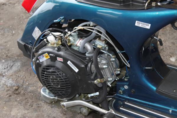

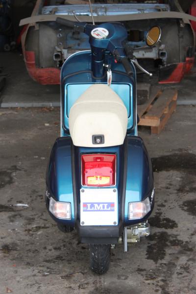

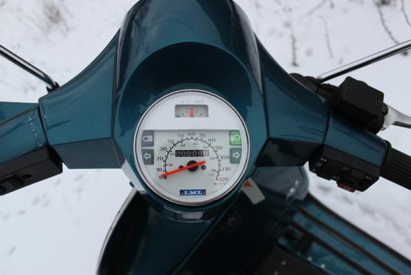

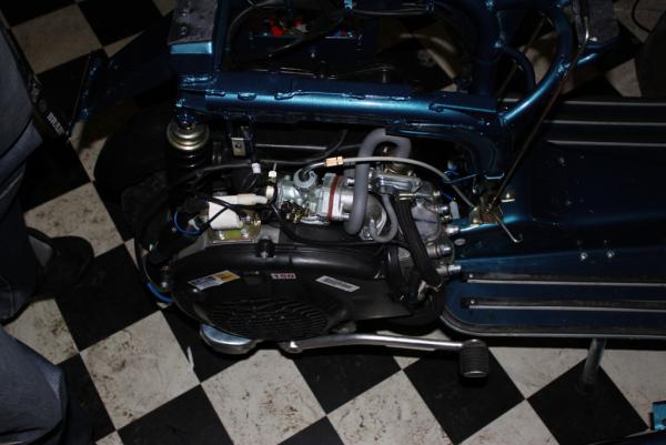

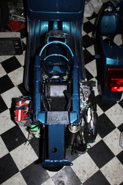

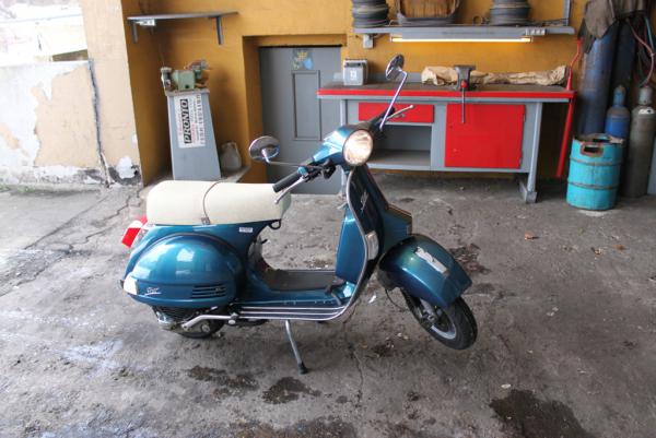

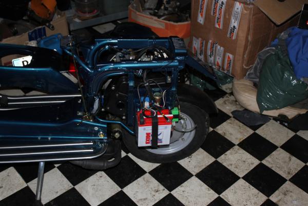

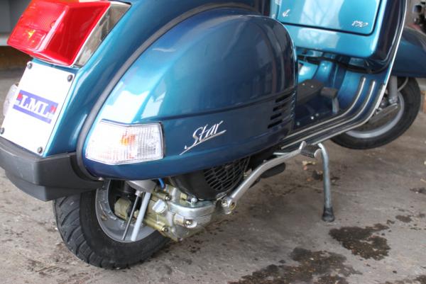

Hi! In diesem Thema möchte ich Euch meinen neuen Roller vorstellen und nach und nach alles was ich so über den "fremdartigen" herausfinde. Hier ist er also : LML 150 Star 4t Bj.2010 in oceano Angehängte Bilder: IMG_2202.JPG Angehängte Bilder: IMG_2199.JPG Angehängte Bilder: IMG_2209.JPG Angehängte Bilder: IMG_2200.JPG von außen sieht er erst mal aus wie eine PX. Was ihn verrät sind lediglich die Luftschlitze in der Seitenhaube des Motors. Unter der Seitenhaube sieht es dann allerdings ganz anders aus: Angehängte Bilder: IMG_2197.JPG Hier steckt ein Viertaktmotor mit 150 Kubik, obenliegender Nockenwelle und zwei Ventilen der bei schönem Wetter 7 KW abgeben soll :-) Grundlegend anders ist allerdings alles was karosseriemäßig hinter dem Rahmentunnel liegt: Hier verwendet LML einen Rohrrahmen auf dem eine Blechhaut aufgeschraubt ist. Demontiert man das ganze sieht der Roller etwa so aus : Angehängte Bilder: IMG_2220.JPG Angehängte Bilder: IMG_2224.JPG Angehängte Bilder: IMG_2225.JPG Der Tank ist etwas kleiner geworden (5,5l) und die Airbox mit integrietem Schutzblech ist riesig (min.8l) Next steps to do : - Schwarze Sitzbank montieren - Anmelden- Lambdaanzeige LC1 montieren - Auspuff und Vergaserkit besorgen :-) - ausgiebig testen was so geht mit dem Gerät :-) Hier eine kleine Auflistung der Tuningteile von denen ich schon weiß: Polini bringt ein Vergaserkit, einen Zylinder und einen Auspuff. Das Vergaserkit beinhaltet nen 22er Mikuni Vergaser und einen Ansaugstutzen. Der Zylinder soll aus Alu mit Stahllaufbuchse sein und 165 ccm sowie eine etwas höhere Verdichtung haben. Kolbendurchmesser ist 60 mm. über den Auspuff weiß ich bisher nichts außer das es eine Lefthand variante sein soll. Pinasco hingegen hat mit dem Symphony gleich zwei Varianten (Stahl und Edelstahl) zur Verfügung, die eintragungsfrei (E-norm) sind und laut diversen Tests (Champ / Eddy Bullet) die Leistung steigern. Zusätzlich hat Pinasco jetzt auch noch ein VErgaserkit nachgereicht: 21mm mit Adapter auf den originalansaugstutzen sowie einen Sportluftfilter der wohl den originalen Airboxeinsatz ersetzt. Was gibt es sonst noch ? Desweiteren fände ich interessant welche Teile anderer Hersteller passen ? Mittlerweile habe ich einen vollständigen Ersatzteilkatalog mit allen Teilenummern für die 125er und 150er bekommen und versuche herauszufinden welche gleichteile zum 2-Takter es gibt. Habe jetzt herausgefunden, dass die Kupplung komplett die identische Teilenummer hat wie im 150er 2-Takt Modell (also 21Z 115 mm) Jetzt dürfte es spannend werden was da an Getrieberädern verbaut ist, denn die übersetzung ist lt. COC-papier eine andere. Update 14.01.2011 : Hab es gestern endlich geschafft den Roller anzumelden, am Wochenende solls trockener werden, dann wird probegefahren :wheeeha: Update 17.01.2010 : Das Wochenende ist geschafft und die ersten 100 km auch. Fährt sich sehr entspannt und schaltfaul. Tankanzeige und Tacho scheinen sehr genau zu gehen auch wenn die Nadel der Beschleunigung nur sehr langsam folgt. Dafür zittert sie nicht. Das Geräusch ist natürlich sehr ungewohnt was bei vielen Passanten seltsame Blicke auslöst. Höchstgeschwindigkeit liegt derzeit bei knapp über 90 wobei es aber ab 70 sehr zäh wird. Hier ist meiner meinung nach der Kat Auspuff schuld der dem Ausdrehen einen Riegel vorschiebt. Update 15.02.2011 : Die erste Inspektion ist gemacht, aktueller Kilometerstand 650 km. Im ölsieb waren deutliche Späne der maschinellen Bearbeitung zu finden (also wurde nach dem Spanen nicht gründlich gereinigt) dafür ist so eine Erstinspektion ja auch gedacht... mal sehen was ich beim nächstn mal finde. Der Katauspuff lagert seit gut 350 km im Regal und ist einem selbstgebauten katfreien gewichen der dafür die Breitbandsonde des LC-1 Lambdacontrollers aufnimmt. Bis 80 kmh zieht der Roller jetzt deutlich besser um dann eine Endgeschwindigkeit von ca. 100 Tacho zu erreichen. Leider Rostet der Eigenbauauspuff trotz Hitzeschutzlack wie sau :-( Habe jetzt verschiedene Vergasereinstellungen getestet und befunden das sie egal ob fett (AFR um die 12,5 oder mager AFR 14-15) im Teillast immer gleich läuft egal wie die nadel steht. Spritverbrauch liegt im gemischten Betrieb (20 % Vollgas autobahn, rest Stadt flott gefahren) bei ca. 2,5 -2,7 l. Gestern ist auch endlich die schwarze Sitzbank angekommen und musste sofort montiert werden. Weitere Basteleien sind in Planung (Ancilotti Sitzbank neu polstern und auf den seltsamen Tank anpassen) Vergaserkit ist bisher noch nicht geliefert worden :-( Update 3.3.2011 : heute hab ich die 1000 km voll gemacht. Keine besonderen Vorkommnisse. Spritverbrauch liegt bei exakt 2,49 l über die bisherige Distanz. Das Vergaserkit ist leider immer noch nicht da. Update 4.4.2011 : Laufleistung 2100 km, Polini Vergaserkit ist seit gestern plug & play verbaut: Gänge 1-3 super, drehen weiter aus. 4 Gang leider gar nichts :crybaby: bei 90 Tacho ist da eine Wand! :wallbash: Hier ist noch Abstimmungsbedarf. Update 11.4.2011 : Am We hab ich die Durchrutschende Kupplung erneuert und bei der Aktion die Primär verändert. Jetzt sind alle 4 Gänge wieder toll :wheeeha: Update 18.5.2011 : Km Stand 3200km, keine besonderen Vorkommnisse. Demnächst ist wieder eine Inspektion dran(3500). Ein kleiner Verlust, das Batteriegummi hat Risse bekommen und ist bei dem warmen Wetter einfach in zwei Teilen abgefallen.Habe inzwischen einen offenen Lufi getestet, der ist einfach nur laut und hat nen schlechtere Durchlass als die ori Airbox :crybaby: Update 23.05.2011: Inspektion am Wochenende durchgeführt. Diesmal waren keine Späne im Filter, also wie vermutet herstellungsbedingte Rückstände. Sonst noch durchgeführt: Bremse hinten nachgestellt, Kupplung wieder auf 21 Z gewechselt (Cosa Kupplung mit verstärkten Federn)alles abgeschmiert. Jetzt läuft der Roller Tacho 100 ohne rutschende Kupplung, die Spritzigkeit der 20er Kupplung ist natürlich futsch.Die vordere Bremsscheibe scheint einen leichten Schlag zu haben was sich nicht gerade positiv auf die Lagerung an der Bremssattelfaust auswirkt. Hier muss demnächst Abhilfe her. Update 21.06.2011: Km Stand 4200 Die Sitzbank ist fertig !!! Sieht wunderbar aus und past endlich auf den Tank. Zwischenzeitlich hat die Vergaserwannendichtung im Mikuni ihren Geist aufgegeben. Nach der Schnellreparatur mit Heißkleber musste ich ohne Leerlauf auskommen weil der Kleber die Düsen zusetzt. Auch Silikon spezial von Würth ist nicht benzinfest und hat mir die Hauptdüse verstopft. Ersatzteile fehlanzeige... hab die Dichtung jetzt so hingefummelt das es ohne Dichtmasse hält, ist aber sicher keine Dauerlösung. Gleichzeitig habe ich vom Polini Ansaugstutzen auf den originalen gewechselt, der ein bißchen bedremelt wurde.Jetzt sitzt der Vergaser gerade und man kommt wenigstens ohne Ausbau an die Leerlaufschraube. Bedüsungsmäßig bin ich mittlerweile bei 103 HD und Nadel ein clip tiefer als Serie. Läuft so wunderbar spritsparend und beim dreh am Gasgriff ist das Gemisch optimal. Nur die Luftschraube muss wieder ein Stückchen raus, wird erledigt wenn der Vergaser nächstes mal daneben liegt. Was zusätzlich noch gemacht werden muss ist die Lagerung der Gabel/Bremstrommel vorne. Mittlerweile haben die Nadellager deutliches Spiel. Update 24.10.2011: Km Stand 7200 Lange gab es nichts zu lesen, jetzt folgt mein Herbstabschlussbericht, da ich seit heute wieder mit dem Auto unterwegs bin :-( Bei ca. 6000 km wurde der Original Zylinder gegen den 165er Polini getauscht und ein Pinasco Symphony in der Stahlvariante verbaut. Gleichzeitig habe ich von verstärkten auf originale Federn in der 21er Cosa Kupplung gewechselt. Dies ist trotz teurem öl (von der KTM) nicht die optimale Lösung da die Kupplung nun bei warmem Motor (20 KM vollgas Autobahn)im 4ten schon ab 50 km/h rutscht... Da kommen wieder die verstärkten rein, dann sollte ruhe sein. Die Reifen wurden ebenfalls vor kurzem gegen Heidenau K 58 getauscht der hintere weil er vollständig blank war und der vordere nur aus Witterungsgründen. Sonst gibt es nichts zu berichten keine Ausfälle oder defekte wärend der ersten 7200 km. Mal sehen wo sich über den winter noch was verbessern lässt. Update 22.11.2011: Km Stand 7300 Der Roller hält nun winterschlaf und ist zum größten Teil zerlegt und im Keller eingelagert. Repariert oder verändert habe ich noch nichts, musste aber feststellen das der 4 Takt Motor aufgrund des ölfiltergehäuses nur sehr schmal bauende 3,50 -10 zulässt. Der von mir kürzlich montierte HEidenau K 58 in 3,50 -10 Standardgröße schleift ziemlich am ölfiltergehäuse: Angehängte Bilder: 21112011643.jpg

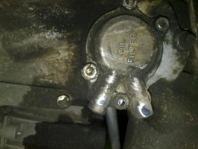

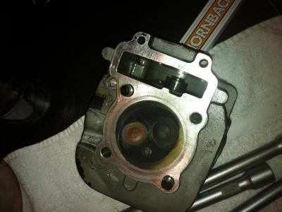

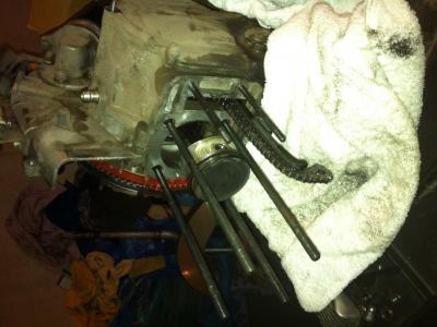

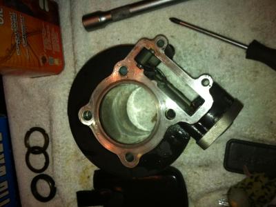

Heute musste noch mal der Motor raus, da irgendwo ein Ölverlust aufgetreten ist. Fehler ist gefunden, es war der Zylinderfuß, wo ich nur mit Dichmasse gearbeitet habe.
So sieht der Patient mit offenem Herzen aus:
Angehängte Bilder: IMG_01871.JPG
Angehängte Bilder: IMG_01881.JPG
Angehängte Bilder: IMG_01891.JPG
