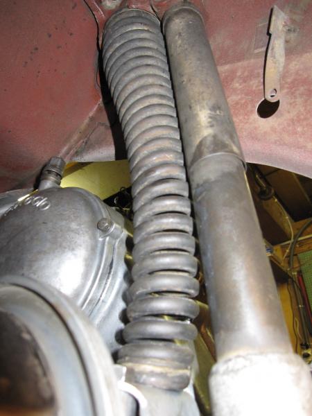

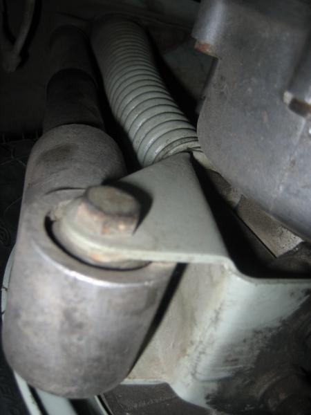

bin am Zusammenbau meiner VM1T, da stosse ich auf ein kleines problem was die Feder hinten betrifft darum möchte ich gerne mal hier ein Photo einstellen um die Meinung der Kenner zu hören, bin der Ansicht dass die Feder eigentlich gerade im eingebauten Zustand sein sollte, jedoch wenn ich die Schraube anziehe biegt sich die Feder krumm wie eine Banane, ist das normal ?? kann mir nicht vorstellen das sich dass auf die Dauer gut für den Dämpfer auswirkt ...
was kann man dagegen tun damit man sie gerade verbaut bekommt ??
Gruss Fredo

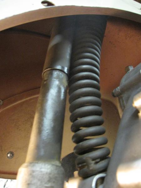

also bei meiner VM1T von 53 siehts nach ganz normalem Stoßdämpfer aus...
außenrum die Feder innen der Dämpfer. Bei mir sind die 2 Teile nicht nebeneinander verbaut.

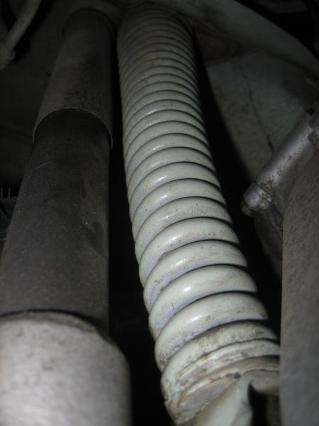

mir kommt vor, deine platte auf der die feder montiert ist, ist schräg nach hinten. dadurch ist der winkel der feder vorgegeben.
wenn sie gerade ist, würde die feder auch gerade weggehen.
bei meiner ist zwar auch eine leichte krümmung zu erkennen, aber wie man erkennen kann, beginnt sie auch mit dem winkel der platte.
entweder hast du da einen nachbauteil, oder sie ist wirklich verbogen.
aber vielleicht ist es ja auch etwas anderes.
