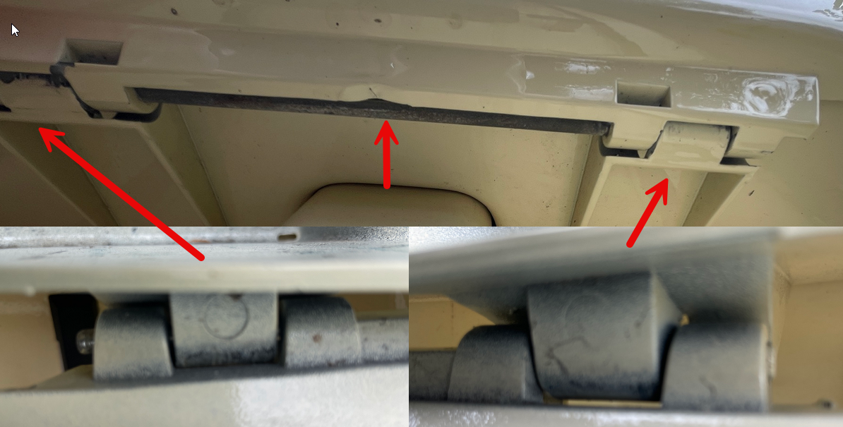

ich bräuchte mal eure Unterstützung bei einem eigentlich einfachen Thema – der Demontage des Gepäckfachdeckels einer Vespa PK 50, Baujahr 1985.
Der Deckel ist über zwei Scharniere befestigt, die durch eine durchgehende Scharnierstange (von links nach rechts) miteinander verbunden sind. So wird der Deckel klappbar gehalten.
Ich vermute, man muss die Stange entweder herausziehen oder in der Mitte – dort, wo sie frei liegt – zur Seite herausschieben, bis sie aus beiden Scharnieren gelöst ist, um den Deckel abzunehmen.
Der Deckel selbst lässt sich leicht bewegen, aber die Stange sitzt sehr fest. Bevor ich da mit Gewalt rangehe und eventuell etwas am Kunststoff beschädige, wollte ich fragen:
Gibt es dafür eine bekannte Vorgehensweise oder einen Trick?
Danke euch schon mal vorab!
Cheers
50Ride
Ist sehr lange her, dass ich sowas mal zerlegt habe. Ich meine aber, ich habe die Stange damals mit einem Dorn zu einer Seite ausgetrieben.
Und wenn ich mich recht erinnere sind die Enden der Stange mit einer Verzahnung versehen, um ein rausvibrieren zu verhindern.

Vielen Dank :cheers: das war der entscheidende Hinweis: Stange muss von links nach rechts rausgetrieben werden.  Am rechten Ende ist die Verzahnung vorhanden.
