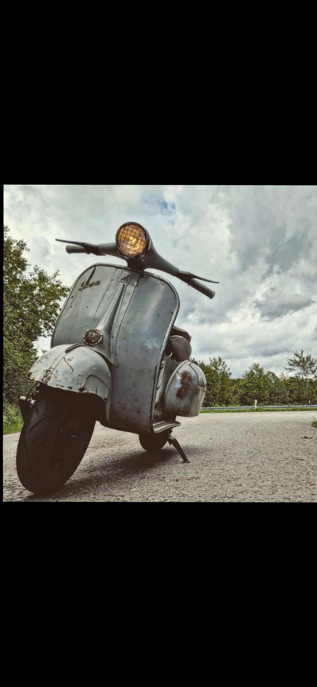

Ich suche für meine VNB3 einen Seitenständer. Kann mir jemand helfen bzw. hat jemand einen rumliegen zum verkaufen? Am liebsten hätte ich so einen wie auf dem Bild. Er darf auch gerne alt und rstig sein damit er zu meiner O-Lack Vespa passt :-D
Danke im Voraus.

Das auf dem Bild dürfte ein gekürzter Buzetti sein. Von der Stange gab es da nix für 8" soweit ich weiß und die Teile für die Traversen find ich furchtbar.
Daher: Buzetti für 10" besorgen, Verstärkungsblech dran, damit das Trittbrett nicht leidet, nach Optikwunsch kürzen und fertig ist das Ding ;-)

Der 76 Grad von SIP ist in meinen Augen schon recht kurz. Damit würde ich beginnen. Schmeiß den einmal die Straße rauf und runter, dann ist der gut gebraucht. 😂
Abschneiden und Fuß neu anbringen wirst du wohl eh nicht verhindern können, dann kannst den auch gleich patinieren.
