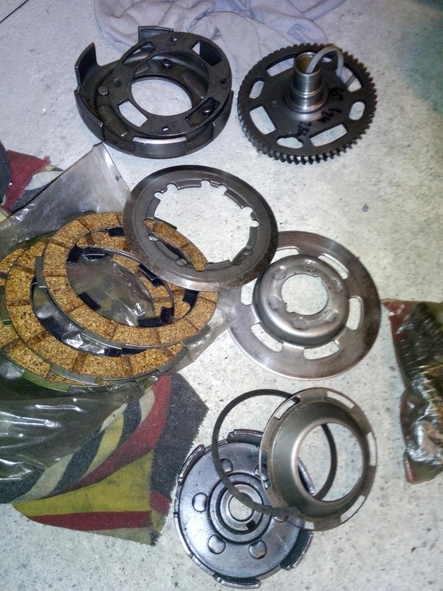

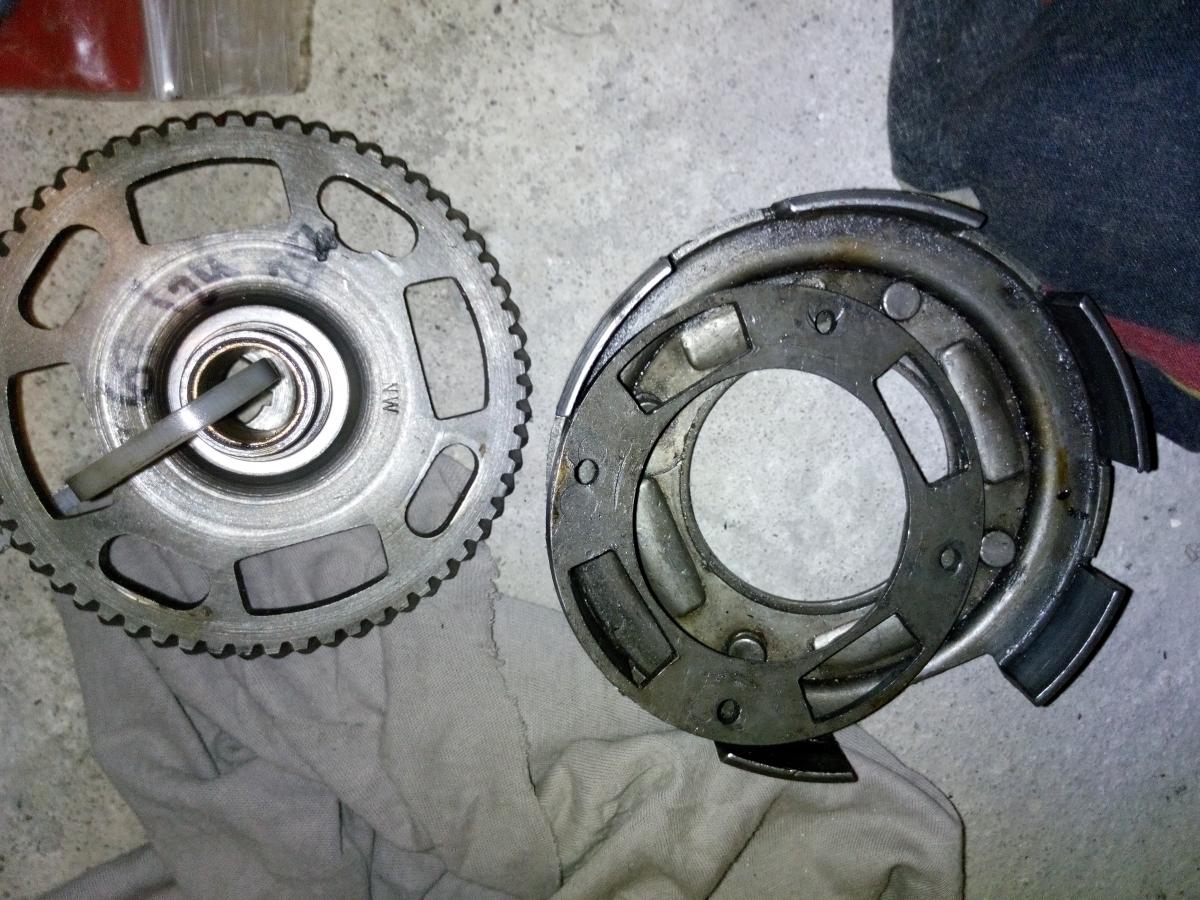

Hallo, Nachdem ich von dem vmc gs55 auf den gs58 umgestiegen bin und ein bisschen gefräst habe ist nun auch bei mir der Konus der nebenwelle und der des Kupplungskorbs durch (keil ist gebrochen). Nun hab ich aus Unwissenheit und bisschen jugendlichem Leichtsinn einfach nen neuen Korb drauf gemacht und gleich den 2 zerschoßen. Dufte dann 10km schieben .Zudem habe ich den Korb auch nicht auf den Konus eingeschliffen. Nach ein bisschen lesen habe ich festgestellt das ich lieber nicht noch einen neuen Korb einbauen hätte sollen. meine Kupplung ist ne Fabbri fb 24 evo. Von dem Gedanken das dass mit neuem Korb noch irgendwie gehen könnte hab ich mich verabschiedet (oder geht das evtl doch). Habe gelesen das das mit Schraubensicherung gehen kann aber empfehlenswert ist es wahrscheinlich nicht. Nun die frage falls man nichts mehr retten kann, ist es mit Konus möglich das haltbar zu machen oder ist es Sinnvoll ne nebenwelle und Korb mit Polygon zu benutzen? Bin auf die Kiste angewiesen und habe momentan nicht wirklich das Geld um überhaupt ne welle und Korb mit Konus zu kaufen und Polygon schon garnicht. Schätze das bei mir ca 20ps anstehen. Bilder kann ich morgen senden wenn ich die Kupplung offen habe. Würde mich über eure Meinungen freuen. Ist Blöd gelaufen aber dass ist wohl die strafe vom lieben Gott dafür das ich unsauber gearbeitet habe :)
