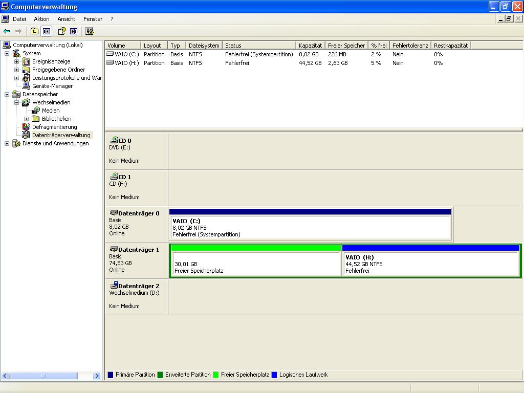

Hier mal ein Screenshot mit den Datenträgern:
post-25819-0-99991200-1395697224_thumb.j

sehr komisch.er zeigt die 30gb als freien speicherplatz an wo du vorher die windowspartition gehabt hast?
irgendjemand muss doch die datenpartition in eine primäre geändert haben.

Mein Vermutung geht ja dahin, daß irgendwie die Partitionstabelle der ursprünglichen primär Partition, den Bach runter gegangen ist und deswegen Windows, samt restlicher Software und Daten nicht mehr zu lokalisieren sind...
TestDisk findet auf der Partition ca. 500MB an Zeugs, was allerdings nur ein Bruchteil von dem ist was ursprünglich auf der Disk war  :censored:

edit meint/ zu deinem Screenshot da oben mit 30GB Freier Speicher: Bei mir wurden da ca.990 GB Freier Speicher angezeigt :D Spricht aber zumindest schonmal recht deutlich für ein kaputtes Dateisystem/Partitionstabellen
