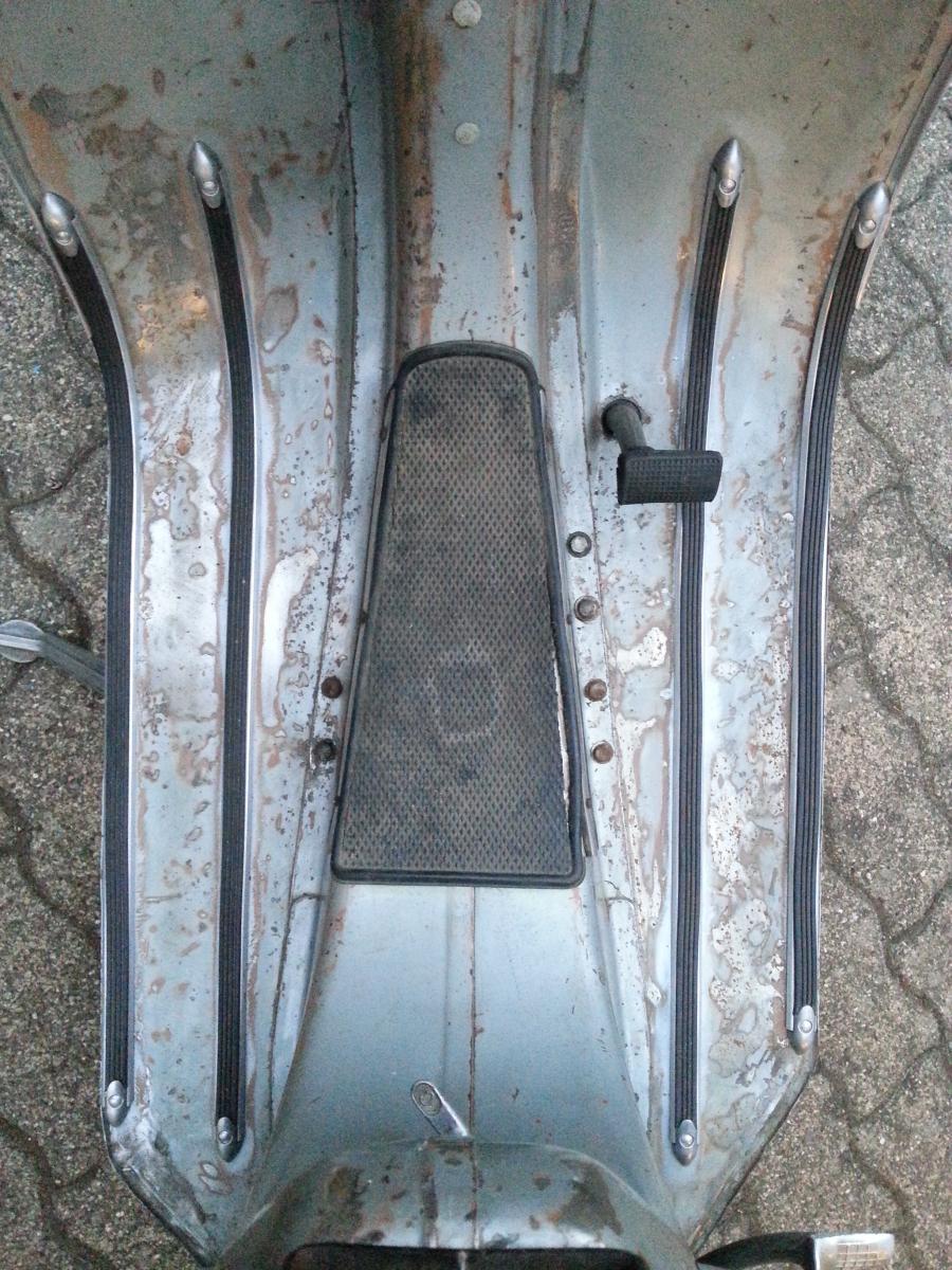

Hallo, ich benötige für meine Nuovarestauration Trittleisten. Die Originalen haben eine Länge von 60 und 50 cm und sind 2 cm breit, weiters endet die Äußere gleich wie die innere ohne Knick am Ende. Weiss wer wo solche zu bekommen sind? LG
Selber machen.
PX Aluleisten
Sprint Gummieinlage
Sprint Endstücke
Sieht dann so aus:
Die Leisten mußt du selber biegen.
Da sind die Äußeren, da sie dicker als die der norm.SF sind,
an den Enden etwas schwieriger zu biegen.
Da muß es sowohl hoch wie auch seitwärts...
