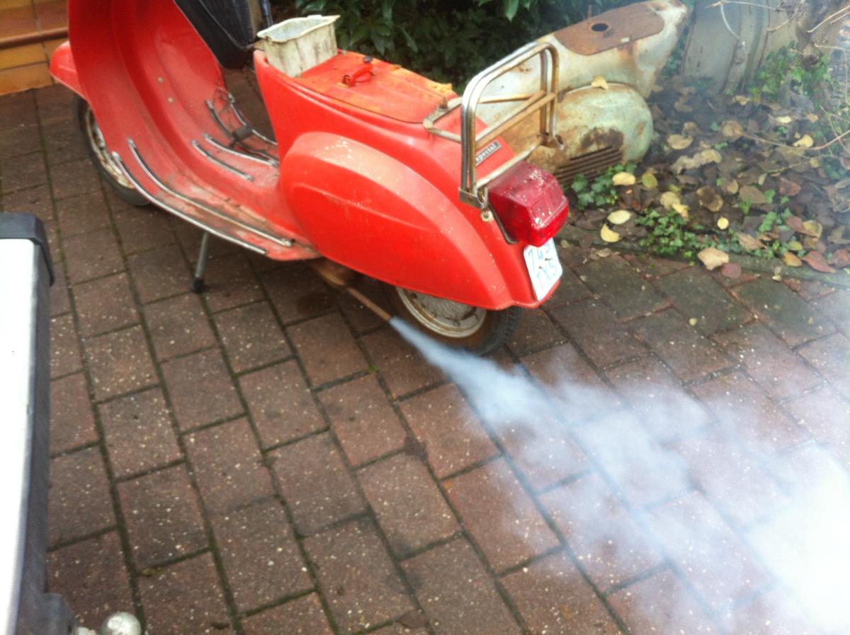

... und der Auspuff trocken
Heute Abend wissen wir eventuell mehr, wenn der Kerle seine Hausaufgabe ordnungsgemäss erledigt hat
Kerzen natürlich verschiedene ausprobiert. Unterbrecher haben wir gestern nicht geschafft einzustellen. Mal gucken wie das geht, ich hab alles nur Elektronisch.
