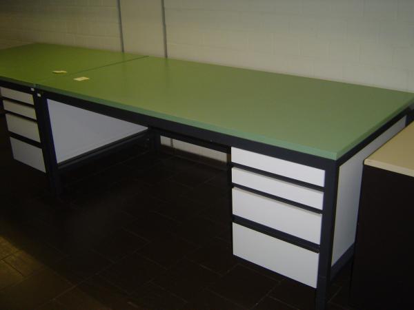

Ich hätte noch einen sehr stabilen Labortisch/Werkbank in gutem Zustand
Da ist eine ca. 40mm dicke GFK Platte drauf
1000x2000mm mit Schubladen Unterschrank
von ERFI
Konnte ich mal mehrere aus einer Laborauflösung übernehmen
Einen davon verwenden wir in unserer Halle auch als Schweißtisch
Für grobere Abeiten würde ich eine Stahl oder Aluplatte draufschrauben
Gebe ich für 150,-VB ab
Bei Interesse PM
