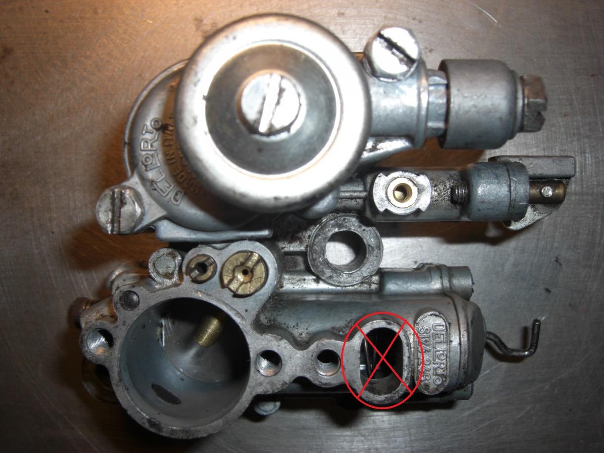

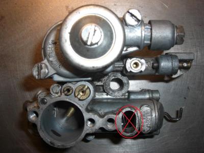

alternativ kannst du oben das loch zukleben. die schieber sind mangelware
ja ich weiß.. die gibts irgendwie net - haste ev mal ne ´anleitung´ wie das zuzukleben wäre ?
das wäre net :wacko:
danke schonmal
gibt es hier irgendwo.
eigentlich kannst du einfach alu klebeband nehmen und oben dieses zusatzloch über dem schieber zukleben. wichtig ist, dass es benzinfestes klebeband ist. alternativ ginge auch verschließen der öffnung mit sikaflex.
