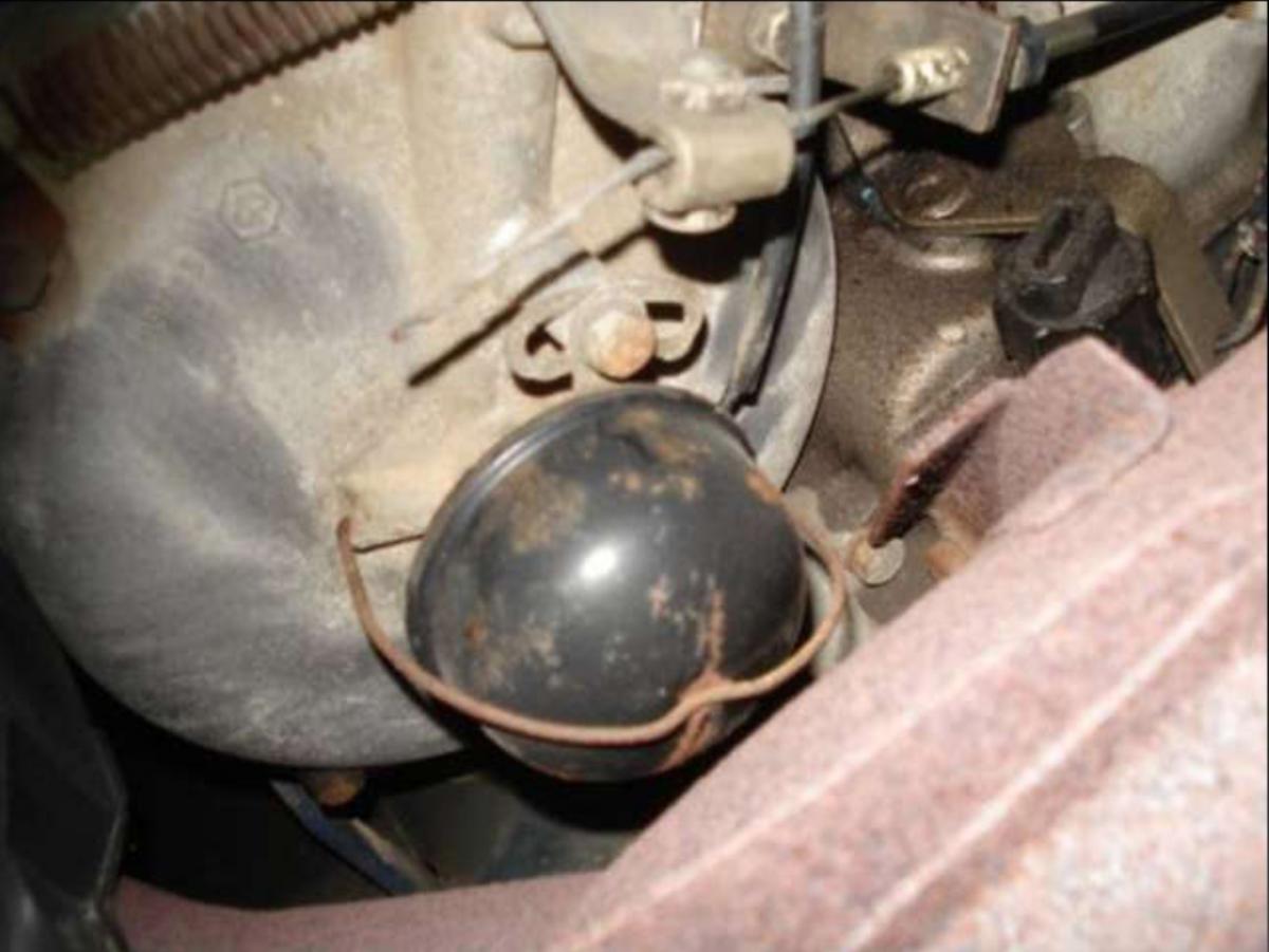

Ich soll für eine Bekannte eine Ape P501 wieder startklar bekommen, leider will der Motor noch nicht so ganz:
Elektrik funktioniert, sie startet wunderbar, läuft im leerlauf und dreht da auch schön hoch.
Nur, wenn ich damit fahre, kommt sie einfach nicht in die Gänge... Extrem schlechter durchzug und manchmal geht sie aus, bevor sie auf touren kommt!
Das habe ich schon gemacht:
Tank ist gereinigt, Benzinzufuhr ist auch schon geprüft und in Ordnung
Vergaser ist auch schon gereinigt
Falschluft zieht sie auch nicht, würde ich sagen
Zündkerze ist eine neue B8HS verbaut.
Wo soll ich weitersuchen? Ich habe da irgendwie die Kupplung in Verdacht. Aber dann würde sie ja hochdrehen und nicht schneller werden, was aber auch nicht der Fall ist!
Noch zur Info: sie ist 2 Jahre gestanden und vorher ist sie gelaufen...
Kann mir da jemand noch einen Tipp geben??
Aja: was ist eigentlich unter der Kappe bei der Kupplung?
post-36499-0-35707500-1335883371_thumb.j
Danke!!
