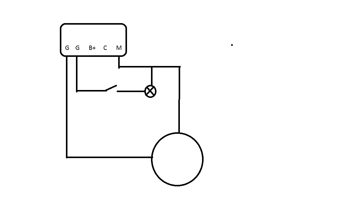

Hab meine V50 mit 360° Zündungausgestattet nur leider brennen mir immer die Birnen durch , zuerst hatte ich den mitgelieferten Regler benuzt , nun bin ich beim guten alten PK 50 XL Regler mit Batterie angekommen . Batterie will ich auch nutzen für die Blinker , dann blinken die besser .
Naja das ist ja nicht das Problem . Ich hab mal ein Bild gemacht wie ich alles angeschlossen hab . Wäre nett wenn ihr eine Lösung für mein Problem habt. Meine Vepse rennt wie Sau (Polini 133), aber das sollte doch regelbar sein denke ich .

Bis jetzt hast Du nur den AC-Teil vom Regler genutzt.
Um den DC-Teil samt Bakterie, Blinker und Schalter zu verkabeln, bitte in den entsprechenden Plan schauen. :wacko:
also ist alles richtig angeschlossen und der regler ist also kaputt?
Hab noch einen liegen . kann man die durchmessen ?
Sorry, sind schon 12V-Birnen ... :wacko:
Wichtig ist der Masseanschluß am Regler (Pin M & Verschraubung).
Einfache Meßgeräte kannst Dir sparen, schau die gleichmäßige Helligkeit @ DZ an.
Ne hab Masse auf der Verschraubung am Regler vom regler dahin und dann die von den restlichen verbrauchern dort hin . Die Helligkeit verändert sich stark mit steigender drehzahl.
Also ist der regler defekt ?
Sind 12v birnen ^^

Jo, dann ist der Regler wohl defekt oder die Masse fehlt.
Optimale Masse am Regler hat: Steckkontakt und Verschraubung.
