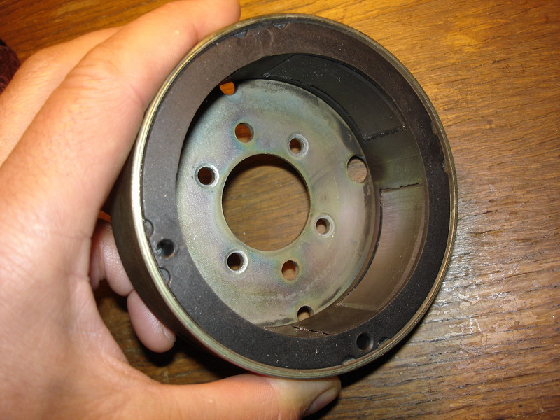

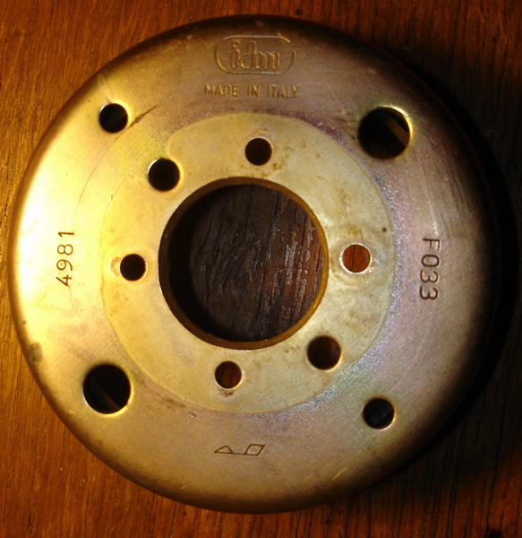

Könnte dir dieses passende Polrad ( 1A alle Magneten heile ) anbieten.
Nutze ich selber erfolgreich mit den Konus eines zerbröseltem Vtronic .
Habe ich damals in der Verwertung eines größeren Plastomatenhändler an einigen älteren Minarellimotoren ergattern können.

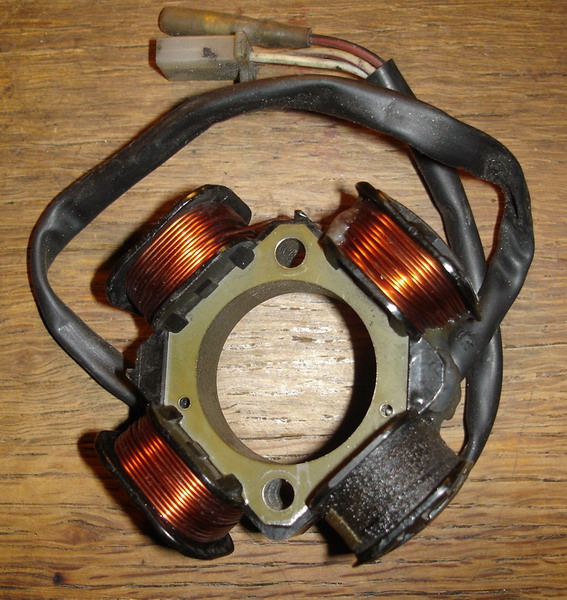

Waren eben diese Polräder mit entsprechenden 4 spuligen Stratoren
anbohren und austreiben der alten Nieten ist in 10 min gemacht.
Die vorhanden Bohrungen passen ,die 4 kleineren müßen entsprechend Vtronic Konus vergrößert werden.
Der Konus selbst passt saugend in das vorhanden Loch du richtest ihn entsprechend deines alten Polrad aus
Federkeilnut links der IDM Markierung, und den Rest geben die Bohrlöcher vor.
Dann brauchst du halt jemand mit ner Presse und entsprechenden Nieten.
Zur 135 € alles neu Option ist das Polrad mit 55€ inkl. Versand eventl. ne alternative für dich
