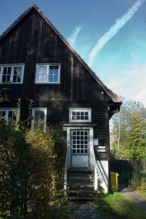

Moin, ich muss grad sowas in der Art
renovieren, da stellen sich wohl hier und da ei, zwei Fragen.
