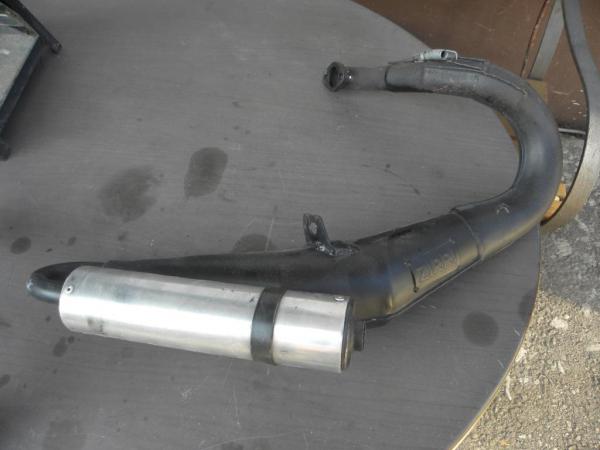

    • Mein 200er Lusso Motor und die Bremse vorne ist samt Zubehör endlich eingetragen. Nun kann ich auch mit dem Umbau auf den Ranger beginnen. Das Setup schaut dann folgt aus:   - Original 200er Lusso Motorgehäuse - VMC Ranger  - SIP Premium 60mm Welle mit verlängerten Steuerzeiten - Dellorto SI24/24 bearbeitet - Auer Venturi mit großem Deckel - Resi Box von Jürgen Posch oder den SIP Road 3.0 (bearbeitet mit 20mm Auslass, Viton Flansch, Verstärkungsblech zwischen Krümmer und Auspuff) - Zündung original mit BGM PRO ZGP - Elestart Lüra ohne Kranz - ZZP auf 19°   Nix gefräst, nur die beiden Nasen am Einlass habe ich geglättet Bedüsung wollte ich mit ND 60/160 und HD mit BE3/160/160 anfangen. Gemischschraube um 4 Umdrehungen raus
