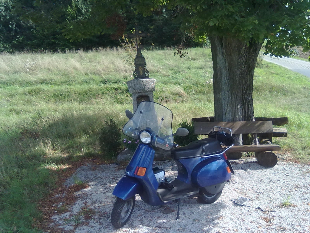

Langweilige Cosa 200 FL (metallicblau) von 93
Zu einer Cosa gehört einfach eine Windschutzscheibe und ein Gepäckträger, auf den - je nach Bedarf - halt noch ein Topcase draufkommt.
Cosas ohne Windschutzscheibe und Gepäckträger sind "nackig" und daher - je nach Baujahr/Alter - Kinderpornographie :laugh:
