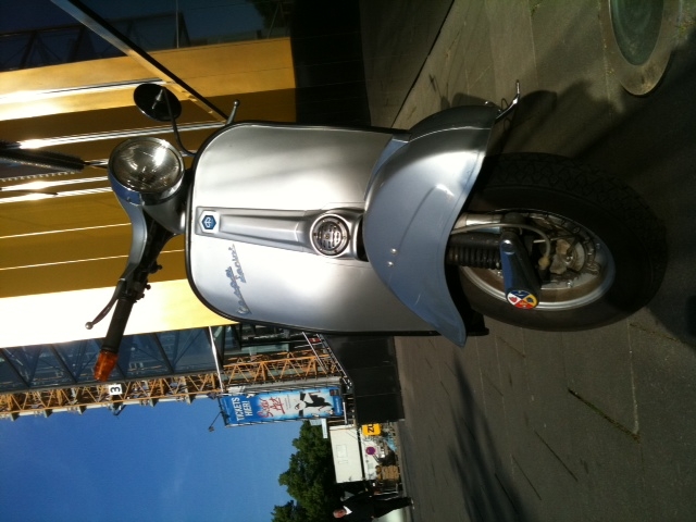

    • sooo..... wohl erst mal Klappe zu Affe tot....   Roller ist dank Helge (#flyingclassics) durchn TÜV und hat 12v (wie gesagt, daß mit dem Kabelbaumwechsel hätte ich mir gerne angesehen). Motor läuft übrigens wunderbar, da schein ich wirklich keine handwerklichen Fehler gemacht zu haben. Seit heute auch zugelassen mit "großem" Kennzeichen....   jetzt mal einfahren und dann noch abstimmen, Kupplung funzt prima, fast schon zu leicht zu ziehen (danke @karren77 für die Überkupplung für meine Mindermotor) .... Im Nachhinein... keine Ahnung warum der Zylinder beim ersten Mal geklemmt hat, aber Motorüberholung denk ich kann ich ,-)   was mach ich nur jetzt ? die Rote mit Polini 133 bekomm ich wohl nicht auf 125er und die grüne läuft mit ihrem 80er Motor bestens, da muss ich wohl nicht bei, oder ? Für ein komplett neues Projekt fehlt mir aktuell die Zeit und auch der Platz....   Ich werd dann wohl mal meine Ciao und die APE wieder in Betrieb nehmen....   All the best      P.S. Könnte bei der 133er mal irgendwann an den Vergaser.... die läuft ja nach wie vor erst ab Halbgas ordentlich.... magerer Schieber liegt hier irgendwo rum, muss mich mal einlesen, was die Änderung ggf. für Auswirkungen auf die restlichen Düsen hat (wahrscheinlich nur ND) P.P.S. zumindest ein Fahrzeug + Halter legal ,-)
