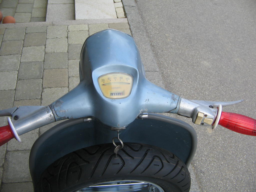

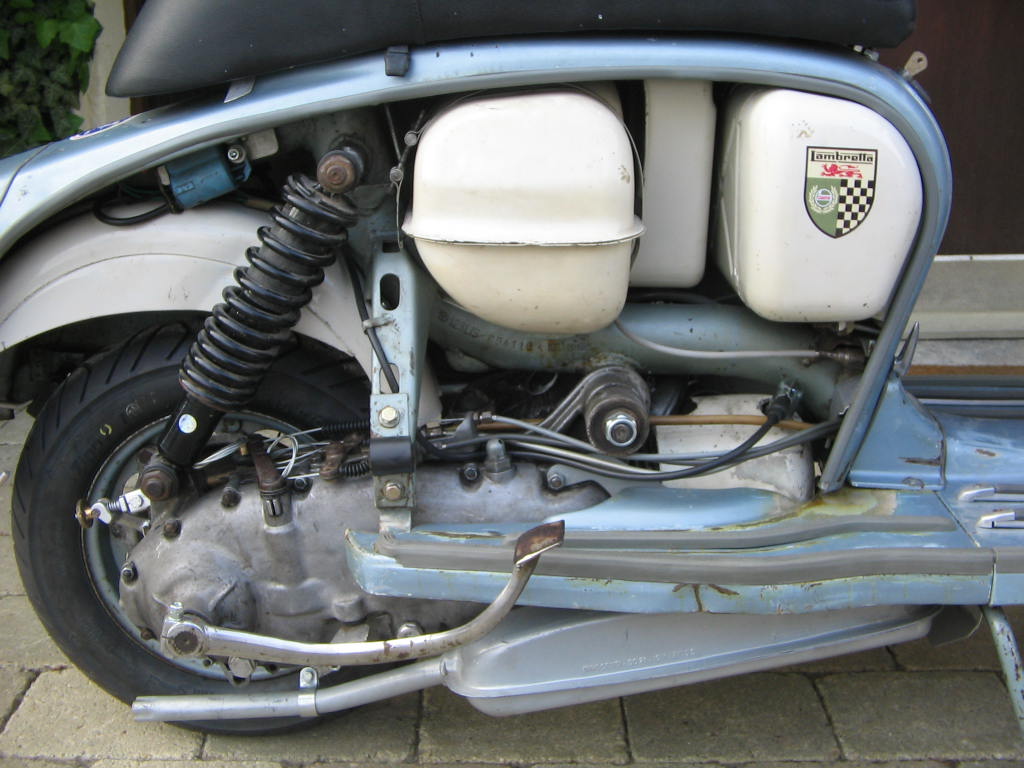

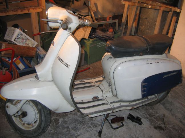

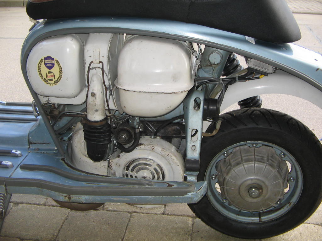

Nach mehreren Vespa-Restaurationen hier mein erstes Ketten-Projekt.
Die Lammy wurde komplett zerlegt und mittels Grafitti-Ex und Nitro von Luigi´s Fensterlack befreit. Anschließend wieder poliert und versiegelt.
Alle Sicherheitsrelevanten Bauteile wurden überholt bzw. ersetzt und eine 12 Volt-Kontaktlose-Zündung incl. erleichtertes Lüra wurden verbaut. Neue Lager, Züge, Schrauben/Bolzen und Simmerringe.... der Rest (Zylinder/ Vergaser...) blieb jedoch original und wurden nur gereinigt und neu abgedichtet.
Alle Schrammen und Kratzer sind verdient und durften bleiben, wurden jedoch mittels Owatrol-Öl und Oxiblock vor dem weiterrosten gehindert. Die originale Sitzbank wartet momentan beim Sattler auf eine Generalüberholung.
Vorher:
