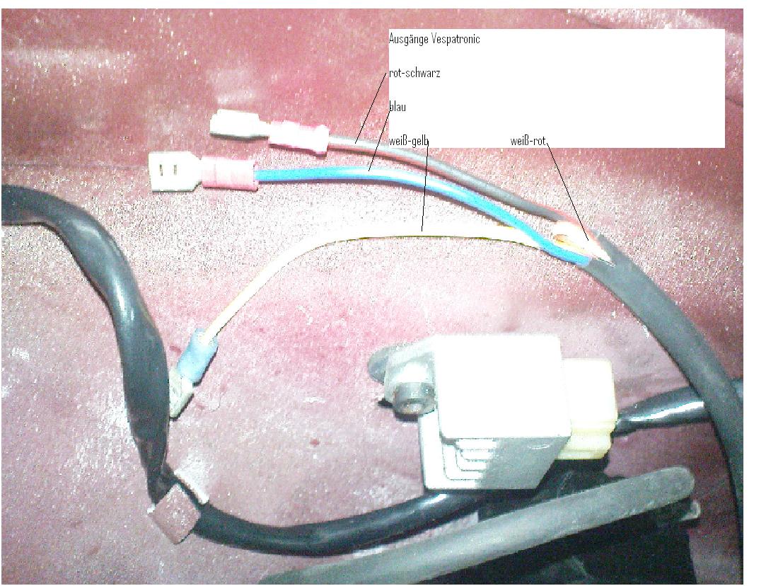

bräuchte hilfe beim anschließen meiner vespatronic auf einen serie pro kabelbaum.
komme da selber nicht weiter und möchte nicht durch falsches anschließen was kaputt machen.
ich wäre sehr dankbar wenn mir jemand mit der sache weiterhelfen könnte, z.b. welche kabel auf welche anschlüsse kommen usw..
werde bilder vom kabelbaum, vespatronic und den anschlüssen einstellen.
vielen dank schon mal im voraus.

Also das Rot-Schwarze geht zum roten bzw. grünen welcher vom Killschalter kommt.
Der Gelb weisse geht zum Spannungsregler.
Der Blaue geht an die Zündspule.
Das wars zum Baum der Tronic.
Vom Vespakabelbaum is fast logisch.
Die schwarzen sind schon verbunden und müssen nur noch an Masse gelegt werden.
Die beiden blauen miteinander verbinden und zum Spannungsregler mit dem weiß-gelben verbunden.(stromführender für Verbraucher)
mfg mrfreeze
Okay viele dank schon mal. Mal sehen ob ich das jetzt verstanden habe.
Die schwarzen also an Masse am Spannungsregler und das mit der Öse an die Karosse oder?
Das einzelne schwarze noch dazu?
Rot-schwarz und grün an die Zündspule.
Und die Verbindung von hellblau und braun auch noch an den Spannungsregler zum gelb-weißen dazu?
grüße
Bearbeitet von niggl
Also ich hab die schwarzen in meinem Kabelkästchen zusammengeschlossen, einen schwarzen brauchst an der Karosse und einen an den Spannungsregler.
Rot-schwarz mit grün an die Spule.
Die Blauen um Kabelkästchen zusammengeschraubt und davon einmal zum weiß-gelben an den Regler.
mfg mrfreeze
Bearbeitet von mrfreeze
Vielen dank für die schnelle Hilfe, Roller läuft soweit.
Licht macht noch Probleme, aber das bekomme ich sicher noch in den griff.
Nur noch eine Frage, das hellblaue und braune sind doch auch verbrauchen, also auch an gelb-weiß dazu richtig?
grüße
