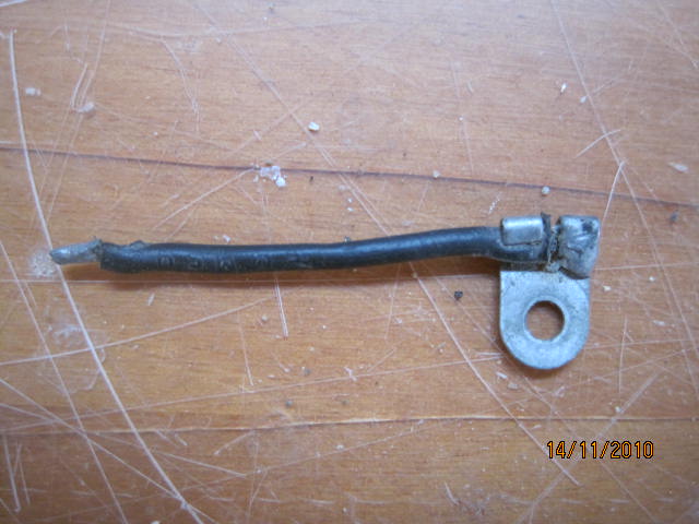

beim Kauf meiner neuen PX125 VNX1 Bj78 war diese abgebrochene Kabel mit dabei.
Dachte gleich an Massekabel der Zündspule/CDI. Allerdings kann ich da nix finden wo es abgebrochen sein könnte.
Zudem ist die Klemmschraube ziemlich klein um mit dem Gehäuse zu verschrauben.
Vielleicht kann mir jemand helfen?
Gruß 36er

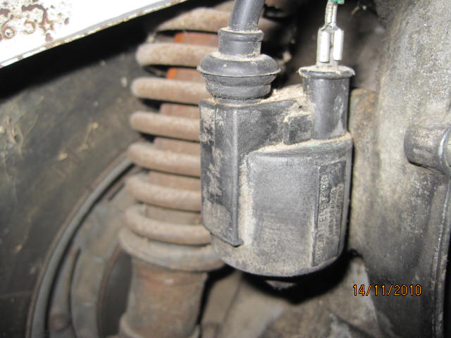

hmmm, muss ich mal checken. Und wohin das andere Ende des Kabels? 36er

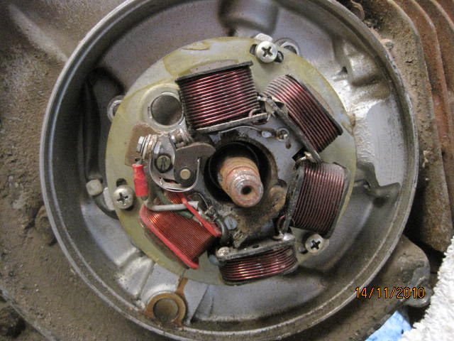

hmm ich glaub es ist dran oder? Kann dann nur sein dass der Vorbesitzer ein neues angebaut hat...aber wieso? grüße 36er

Fehlt da nicht der Kondensator?

hammer, so siehts wohl aus...! Danke. So jetzt muss ich nur noch wissen was für ein Teil ich bestellen muss.
Ist der Einbau ein Problem? Grüße
Dann such mal z.B. bei den 3-Buchstaben-Shops s.o. :thumbsdown:
Einbau ist easy, wenn Du halbwegs mit dem Lötkolben umgehen kannst.
hab schon geschaut, allerdings welcher??? d=20mm, 1 oder 2 Kabel? Nicht so einfach.
Ich bin nicht sicher, tippe aber auf SIP Art.Nr. 19925000.
Laß Dir das besser von den Herren des PX125-Owners-Club bestätigen. :thumbsdown:
