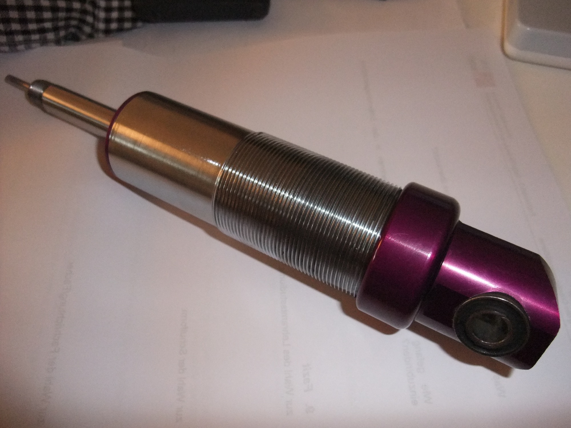

ich hab nen RS24 Stoßdämpfer von nem Automaten (Aprillia oder so) besorgt und den möchte ich jetzt umbauen für gekürzte PK Gabel.
oben ist alles klar - hab mir das entsprechende original Teil vom RS24 PK Dämpfer besorgt, Rest ist gleich also oben alles klar
nun gehts halt um unten:
Da ist ja nun soein Abschlußstück drauf - aus der Einbauanleitung und der Explosionszeichnung auf dem Karton (die immer von der anderen Variante ist) geht nicht hervor ob dieses Teil die Druckpatrone abschließt

komplett:
Ebay RS24.tiff
demontiert: (täuscht auf dem Bild ein wenig - die untere Aufnahme ist aussermittig!)
Ebay RS24.tiff

um später an eine PK Gabel zu passen und natürlich auch noch die erforderte Kürze zu erhalten kommt ein Dreh/Frästeil zum Einsatz welches ebenfalls auf das Gewinde der Druckpatrone geschraubt wird - der Anschluß an die Achsaufnahme sieht dann ähnlich wie bei allen anderen Dämpfer aus.
Wenn die derzeitige Aufnahme nicht abschraubbar ist ohne den Dämpfer neu zu befüllen dann wird die derzeitige unten abgesägt, Plan gedreht und die neue Aufnahme kommt dann von oben direkt drüber - das wird halt nur mit dem Platz kritisch.

ja das Problem an der Sache ist wieder wie bei den Bitubo 2000er ohne Ventil das man kein Druck drauf bekommt mit unseren Hausmitteln - da hattest Du dann ja ein Ventil eingebaut (wenn ich das richtig in Erinnerung habe)
aber irgendwie muß das ja möglich sein - in irgendeiner Druckkammer oder so? ich hab keine Ahnung aber es gibt eine Möglichkeit die wir glaube ich nicht nachbauen können.
die große Frage bei meinem Dämpfer ist ja jetzt eher wie ich mir sicher sein kann das dieses untere lila Teil die Druckkammer abschließt oder wie ich mir sicher sein kann das sie es nicht tut - ohne es direkt auszuprobieren
