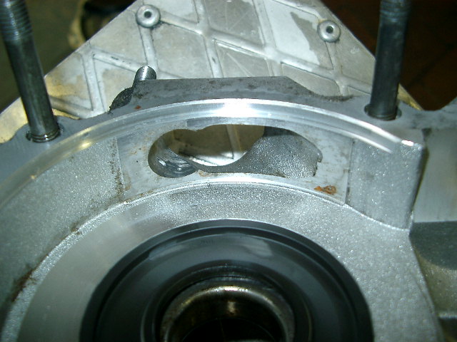

bin mir nicht ganz sicher, ob der einlass hier von der größe original ist. zumindest hat da jemand dran rumpoliert...
das ist 100% ein drehschiebereinlass - bin den doch selber gefahren... :haeh:
fluchtet auch exakt mit der wanne - und die sieht original aus.

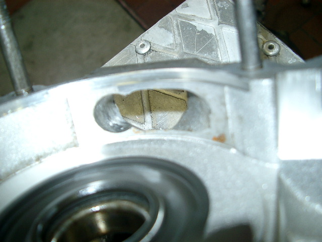

vielleich die falsche perspektive - ich versuchs nochmal:
Bearbeitet von semilla
ok, ich habe eine alte d-förmige pappdichtung (die einzige die es hätte sein können) unten auf die gaserwanne gelegt und den verlauf aus der bodenplatte herausgefräßt.
im loch sieht man das zu beseitigende vergaserfleisch...
