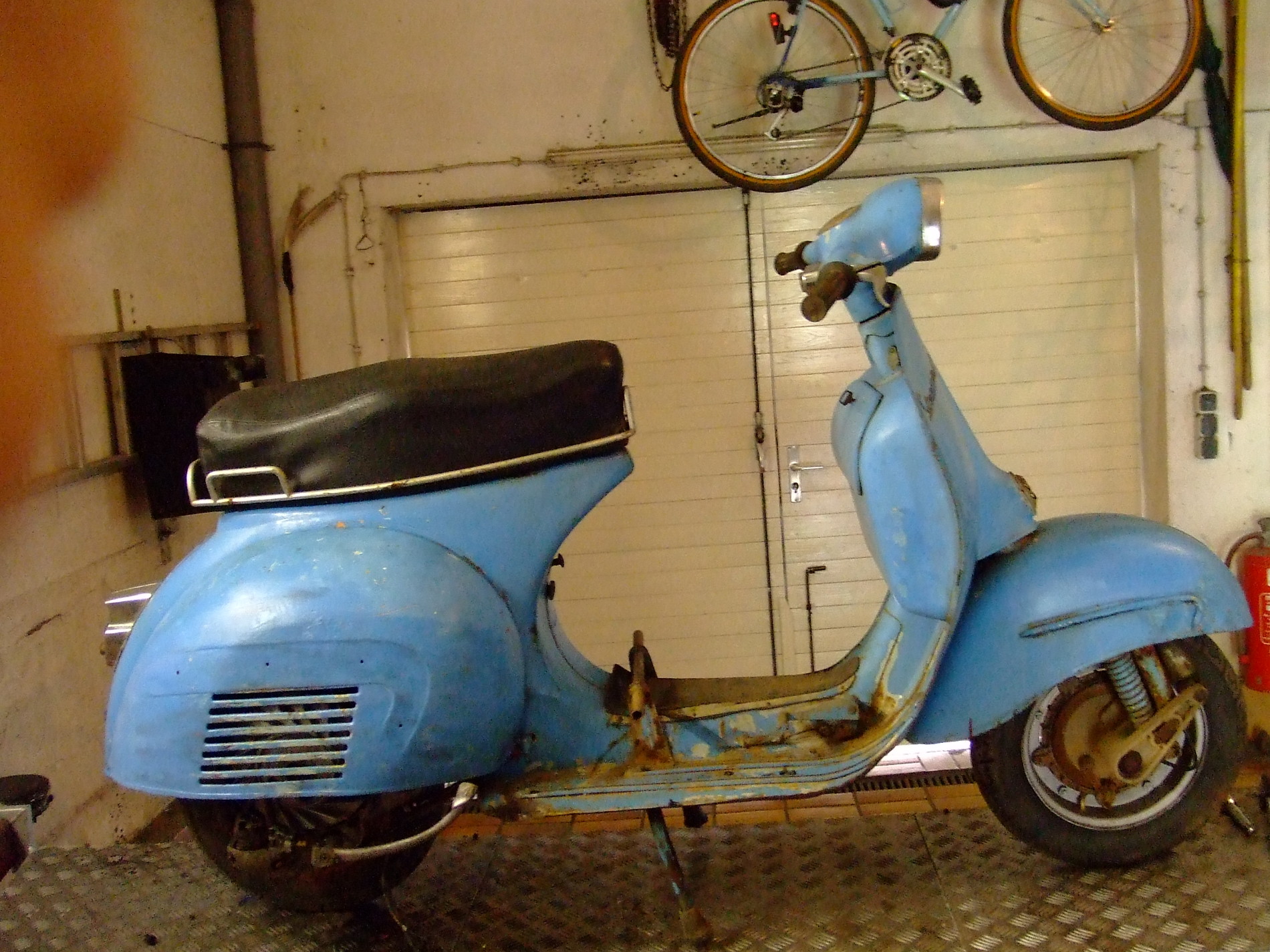

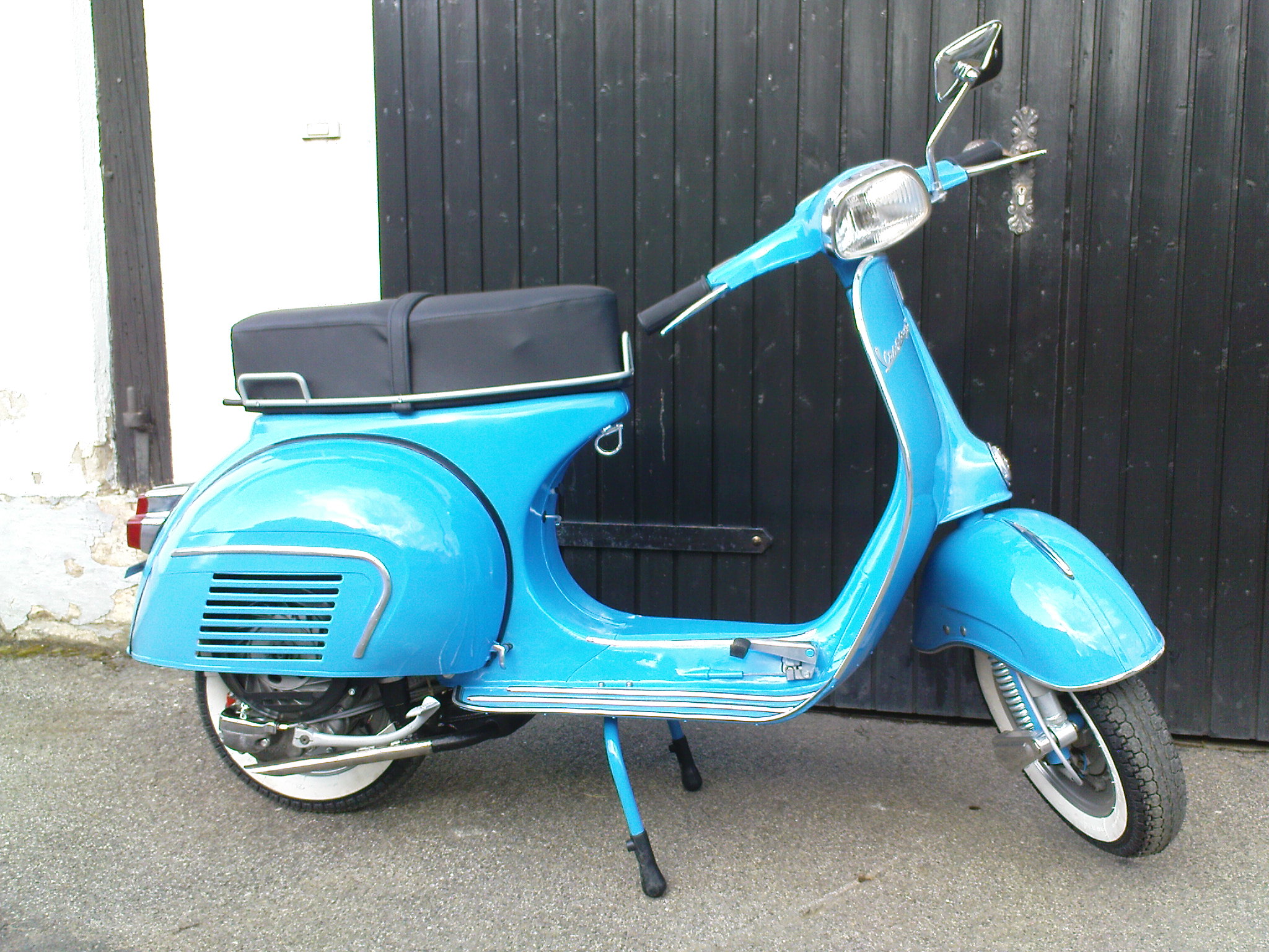

Motovespa 150S
Motovespa 150S
Herkunftsland Spanien
Baujahr 1964
Hubraum 150ccm
Gänge 4
Bohrung x Hub 57 x 57mm
Vergaser Dellorto UB 19 S Direkt gesaugt
Zündung Femsa 12V Kontakt
original 27grad Vorzündung
Gewicht ca. 95kg
Restaurationszeit: 2Jahre ( wenn dann richtig)

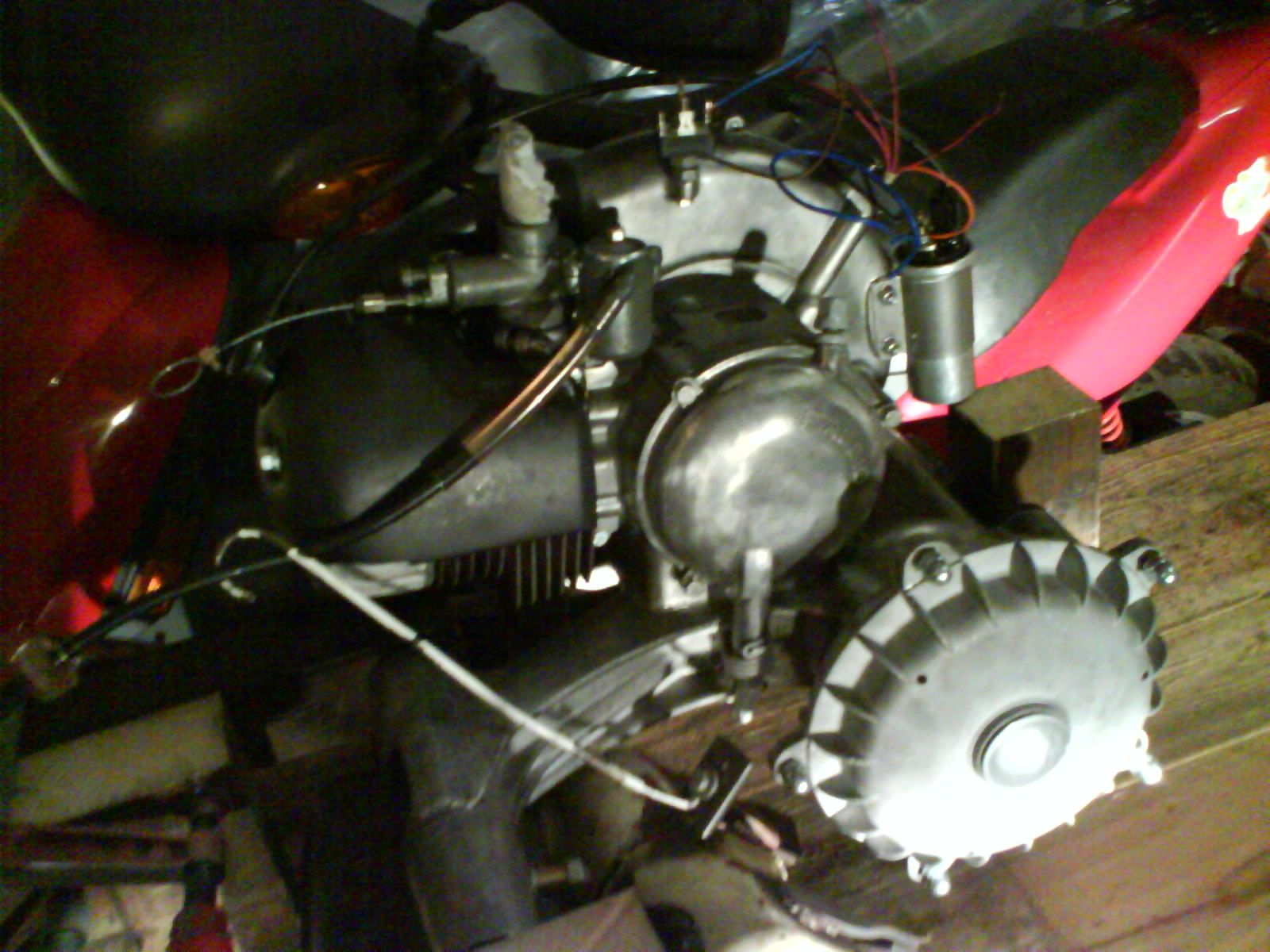

Modifizierung: Scorpion Schalldämpfer, noch gedrosselt,
Kanäle auf gefräst und poliert
22 grad Vorzündung
max. Geschw. 95 km/h auf gerader Strecke
Danke an die Jungs vom Motovespa-Sammel-Topic!!
MfG Steffen :thumbsdown:
