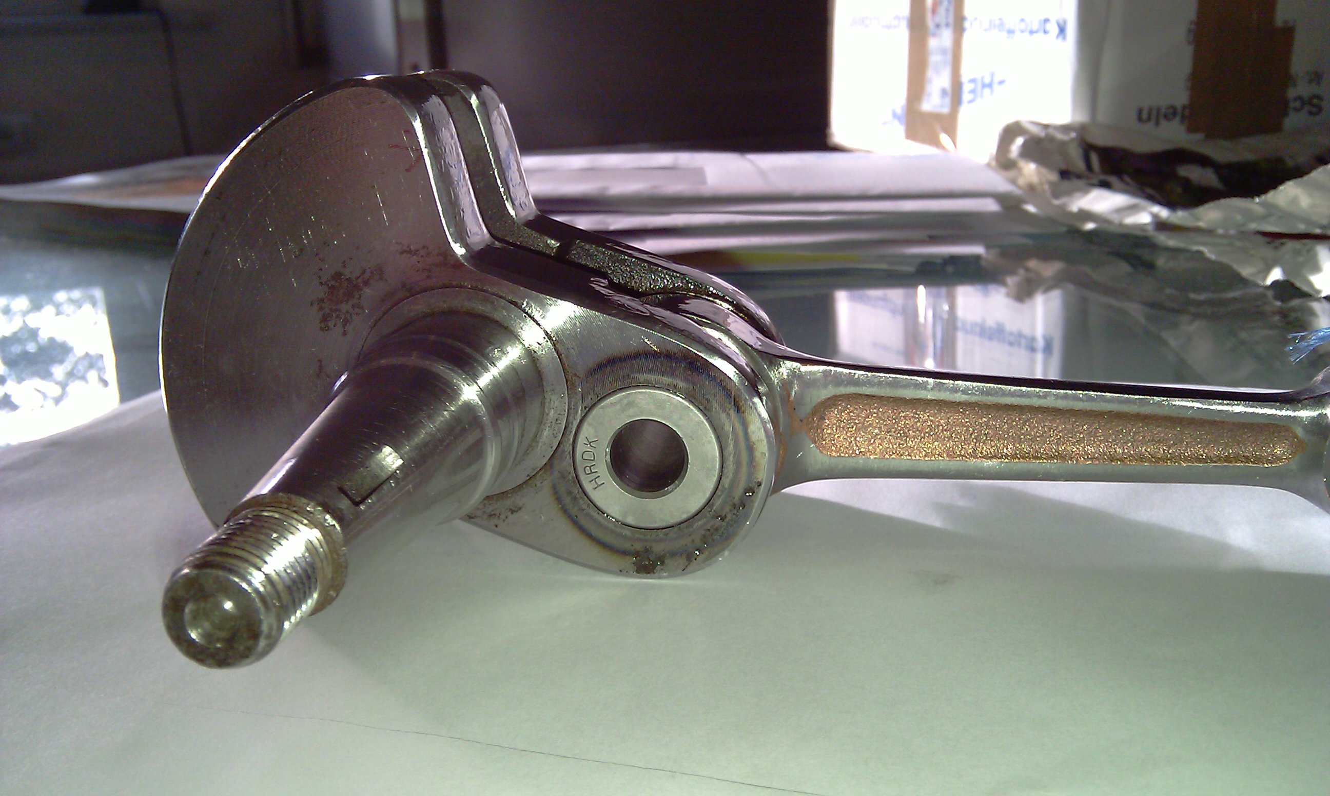

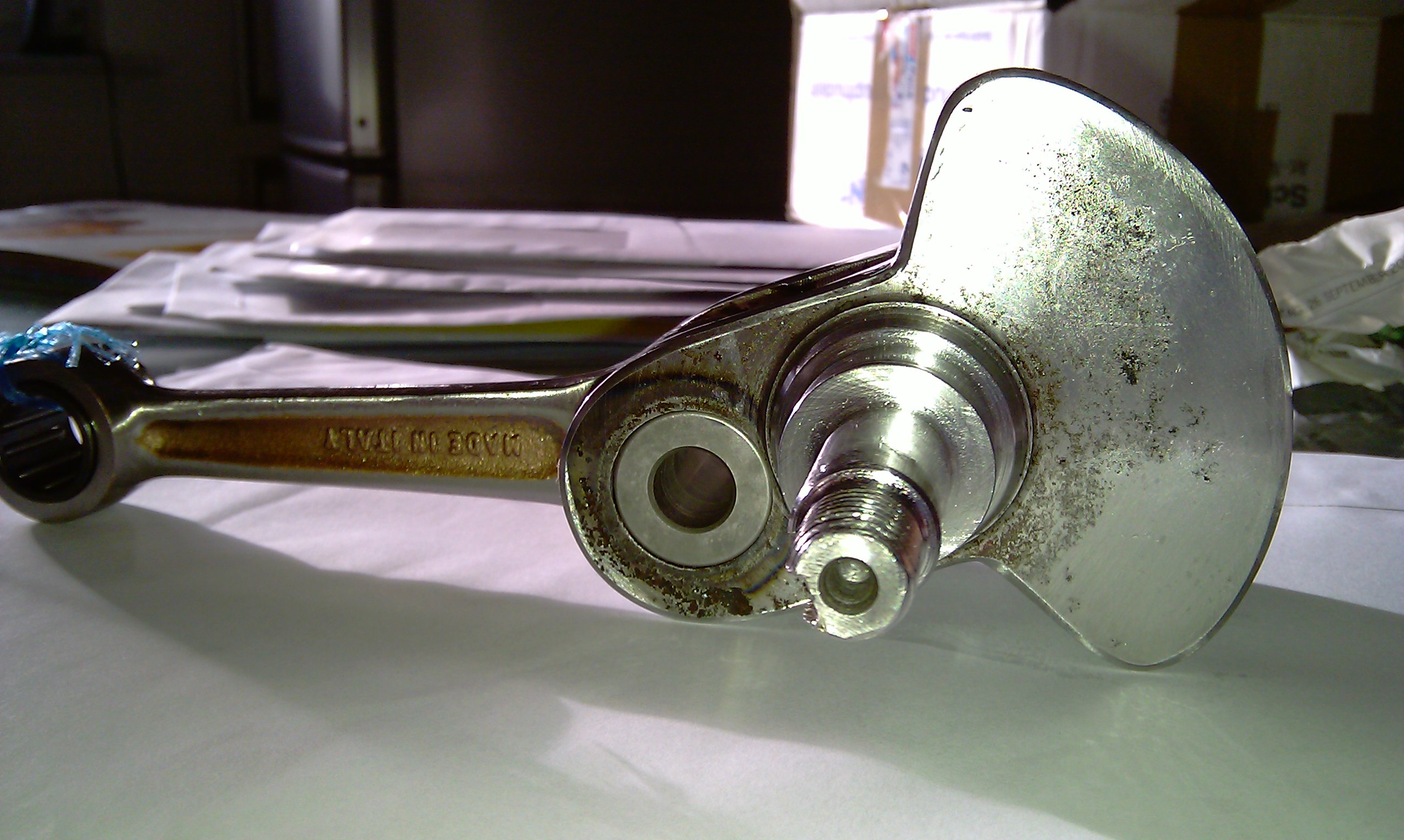

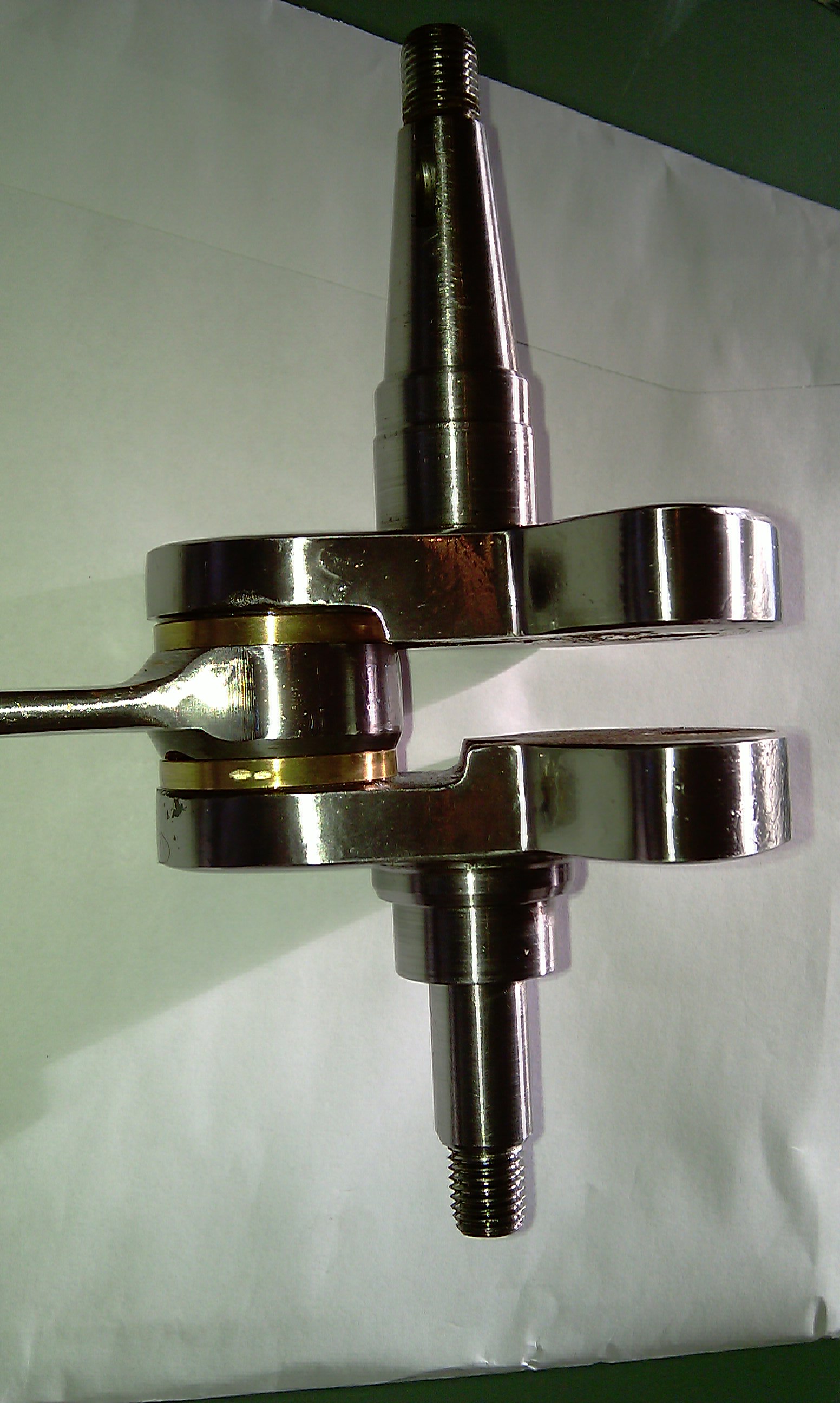

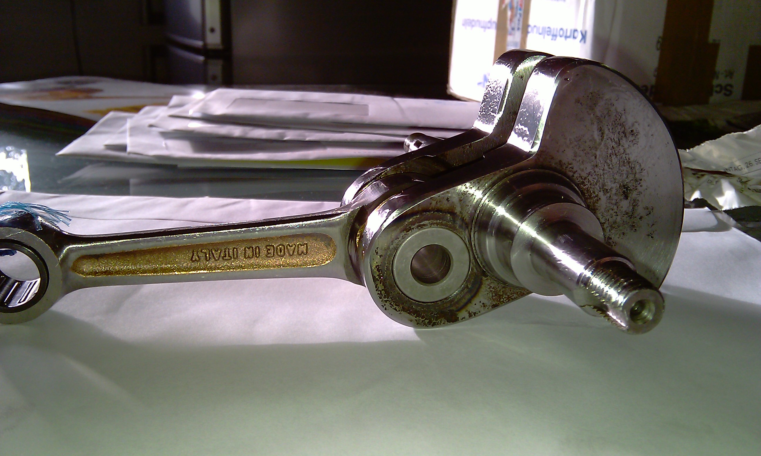

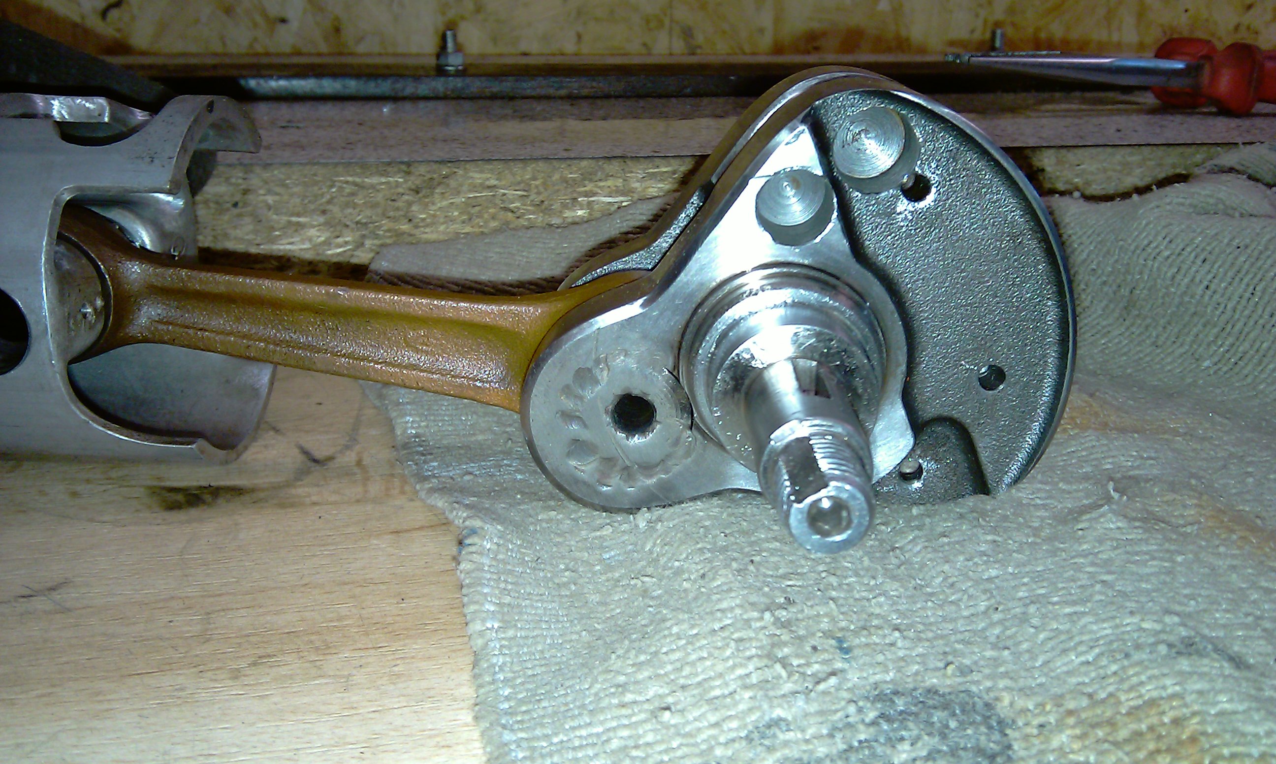

So - heute meine neue Welle von der Kabaschoko Manufactur gekommen
Flexkiller, danke dir nochmal für die Super Arbeit!
Zu sehen ist eine ori PX200 57mm Welle mit LTH Umbaukit auf T5
und neuen Lagern samt 57 Mazu Pleul wg. leichten Rost erscheining.
Welle wird zur Sicherheit noch verschweißt.

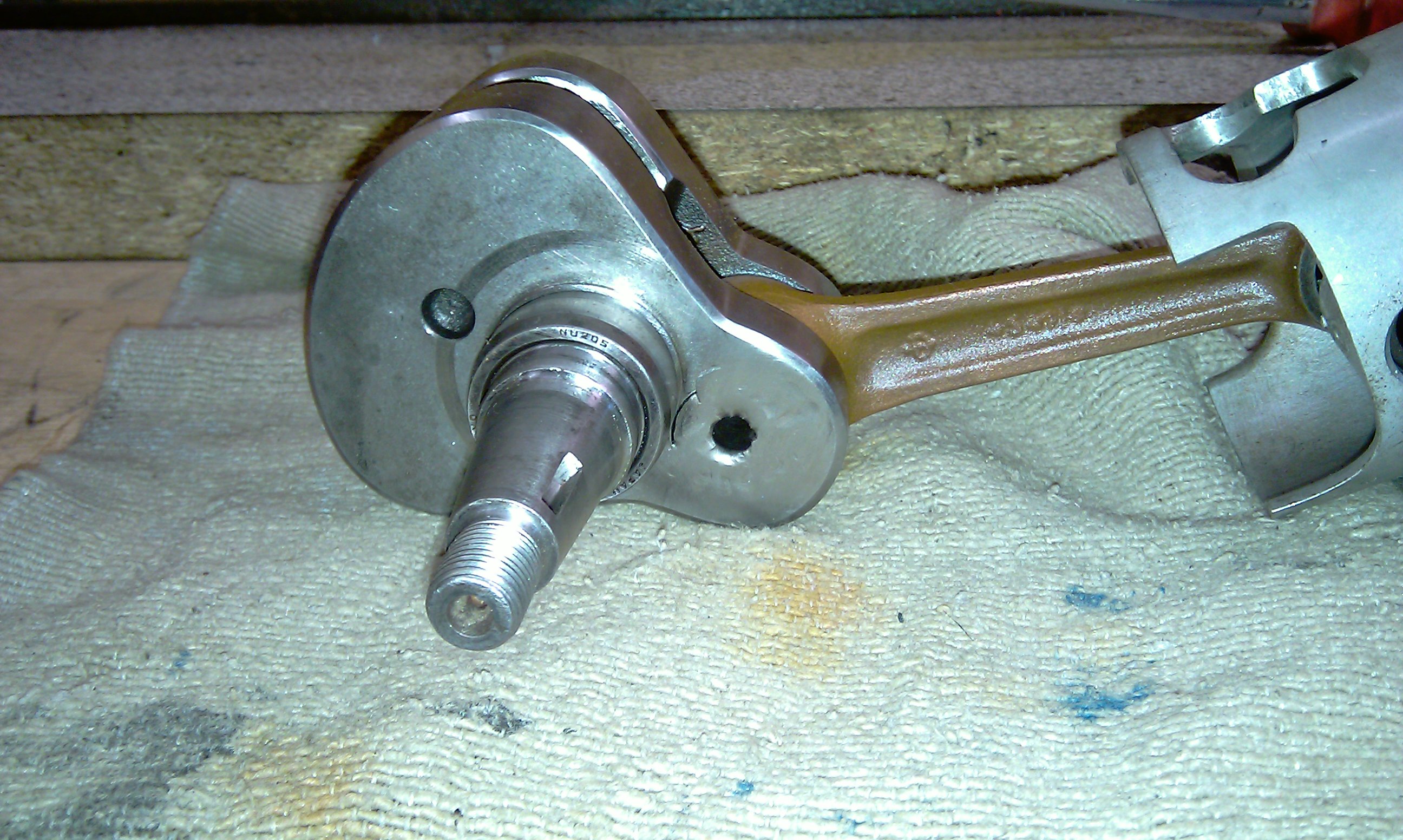

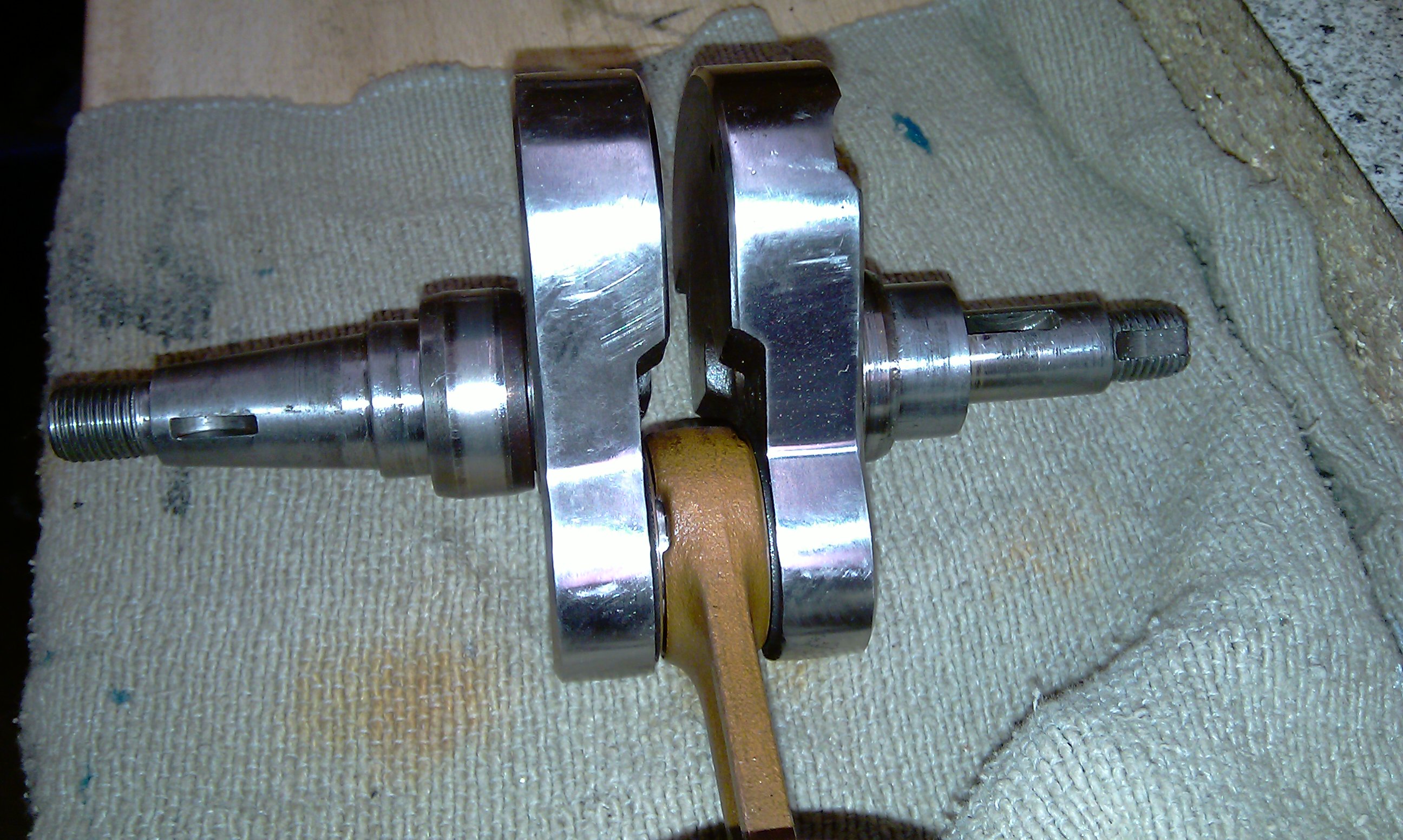

Hier meine vorherige ori T5 52mm Welle von Kabo zur Glocke umgebaut;
(ist jetzt gegen Gebot abzugeben - ist keine 100km gelaufen wg. Motorriß,
mach aber vielleicht ein neues Topic zum verkauf auf..)
Kann nur wiederholen, die Arbeiten von Stefan und Andre sind TOP und nur Empfehlenswert!
:thumbsdown:
Bugi
