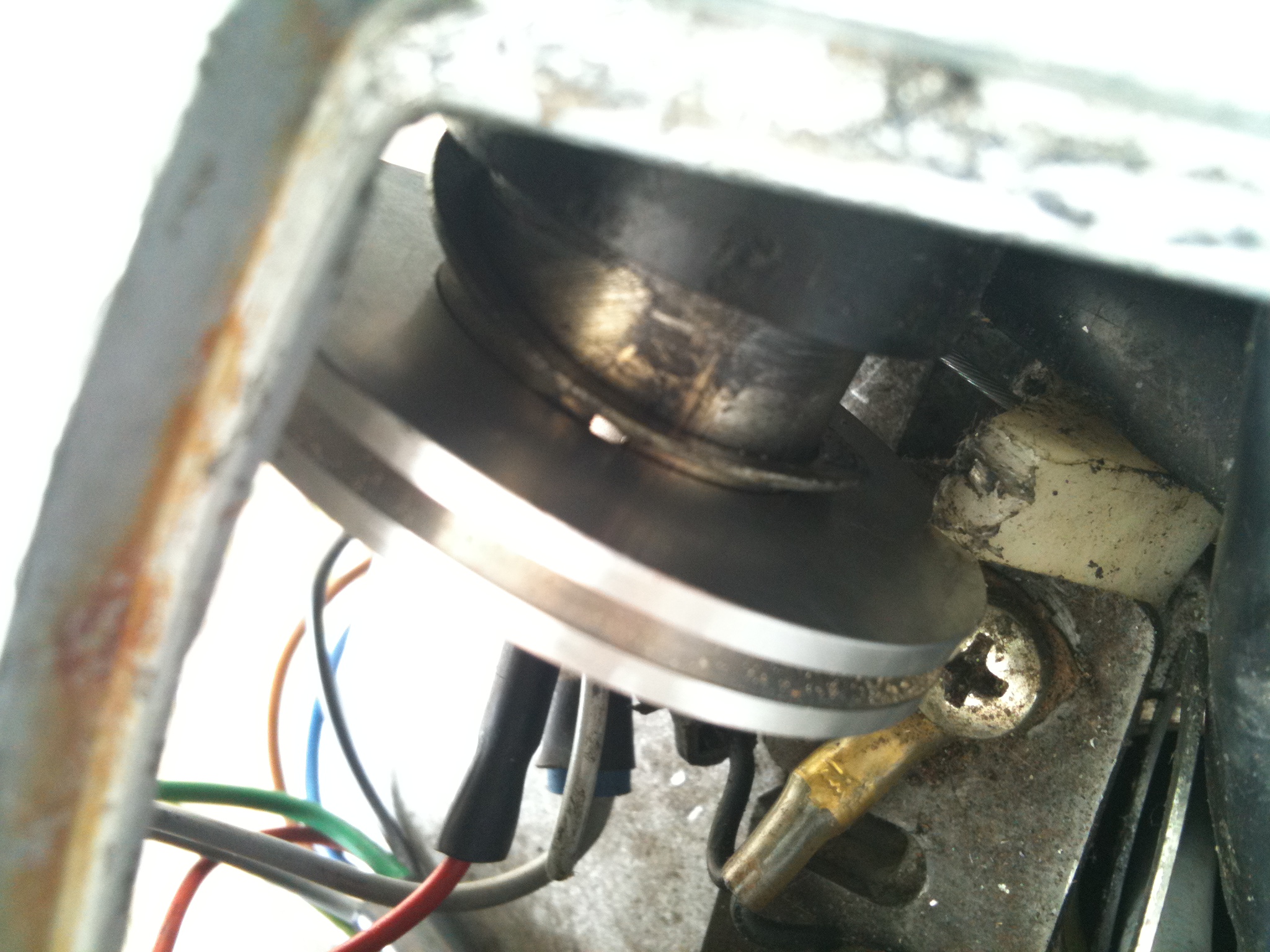

Wie auf dem Bild zu sehen ist die Rolle leider zu Groß für dieses Plastikdingens. Mein nächster Schritt wäre jetzt das überstehende Material abzunehmen. Aber meines Wissens gibt's diese Plastikdinger ja nicht mehr käuflich zu erwerben, wär doch schade drum oder?
Jemand das Problem schon mal gelöst?
Und wie löse ich dann das Problem mit dem nachträglich eingefügten Anschlag? Laut Anleitung soll da eine Schraube rein, nur kann ich mir das gerade nicht vorstellen wie da wo eine Schraube wo gegen schlagen soll. Im Moment löst das die alte Gasrolle mit ihrer trapezartigen Form die unten auf das Plastik anschlägt. Habe leider auch noch nie 'nen PK oder PX Plastikkopf (wofür die Rolle glaube ich verstanden zu haben ursprünglich mal konzipiert war…) zum Vergleich in den Fingern gehabt.
Jetzt beim betrachten des Bildes kommt die Erkentnnis. Da soll noch mal einer sagen Internetschrauben macht blöd… :thumbsdown:
Ah, die Schraube kommt auf die Außenkante der Rolle und blockiert diese am Plastikanschlag. *Patschankopf*

Hab jetzt doch die Säge geschwungen... :-/
Und den Anschlag komplett weggelassen, kann nach unten nicht rausdrehen und nach oben macht der Gaser ja eh zu.
