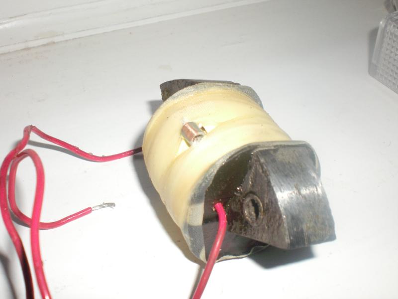

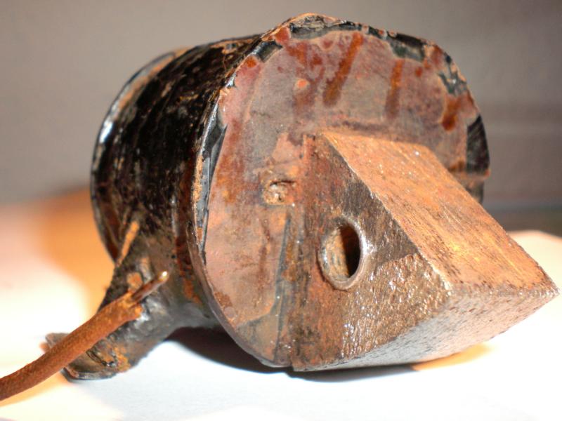

Habe für meine 53'er Acma die alte Zündspule
neu wickeln lassen...
Jetzt zum "Problem":
Anstatt des Tasters wurde eine Lötöse verbaut, da der original Taster wohl verrottet und nicht mehr zu gebrauchen war...
So ist die Zündspule natürlich nicht funktionsfähig, da der Zündabnehmer nicht auf die Öse trifft bzw. keinen Kontakt hat...
Wie würdet ihr die Sache lösen?
Zündkabel direkt in die Öse einlöten und direkt zur Zündkerze führen und anstatt des Hochspannungsabnehmers zum Schutz ein Gummi einsetzen?
Gibts bei dieser Methode Probleme die auftreten könnten?
