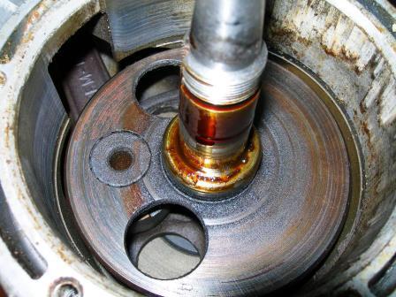

hallo zusammen brauche wieder hilfe.... !
wie bekomme ich die kurbelwelle aus dem gehäuse? :thumbsdown:
so sieht das aus!
post-35688-009970600 1278777265_thumb.jp
wäre froh wenn mir jemand einen tipp hätte!
