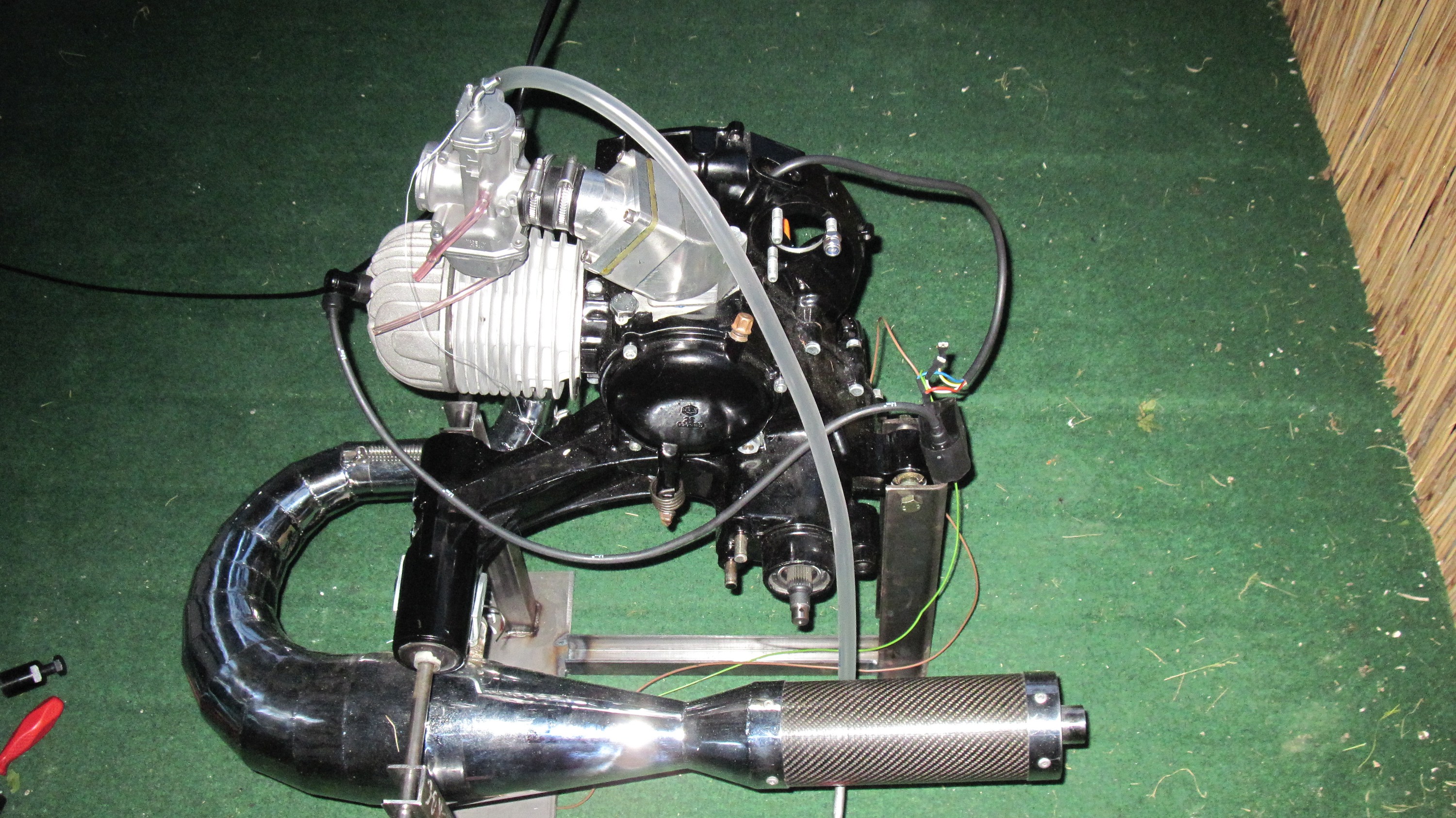

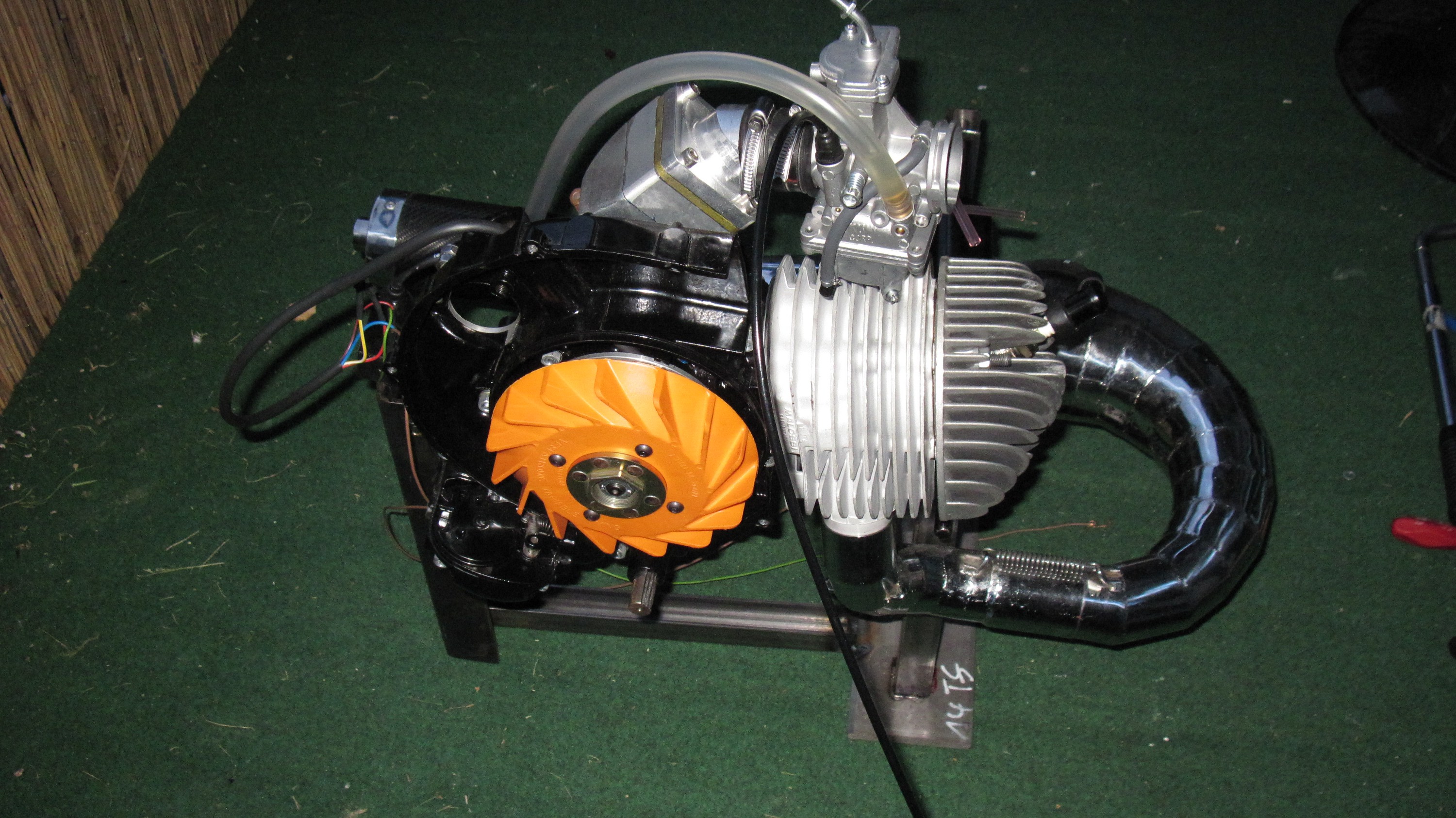

Ich habe einen neuen PX 200 motor aufgebaut:
-210 Malossi (Worb5)
-Langhubwelle
-30ger Mikuni
-MMW1 Membranblock/RD350 Membran
-Vespatronic
-usw..
Ich hab ihn in den Motorständer gespannt um ihn anlaufen zu lassen, aber Pustekuchen, ab und zu ne Fehlzündung.
Nur wenn ich Startpilot benutze läuft er bis dieser verbrannt ist.
Hat jemand ne Idee?
Motor bekommt kein Sprit.
wie gibts du gas - ich sehe nur nen chokezug - standgas ev. zu gering ?
zündung total verstellt ?
blitz doch mal während der zeit, wo er mit startpilot läuft
Hi,
Kurbelgehäuse dicht. Bei hatte es ein Stück Kaltmetall am zerfrästen Überströmer weggebröselt ... dann ging nichts mehr ...
Viel Erfolg
Oliver
