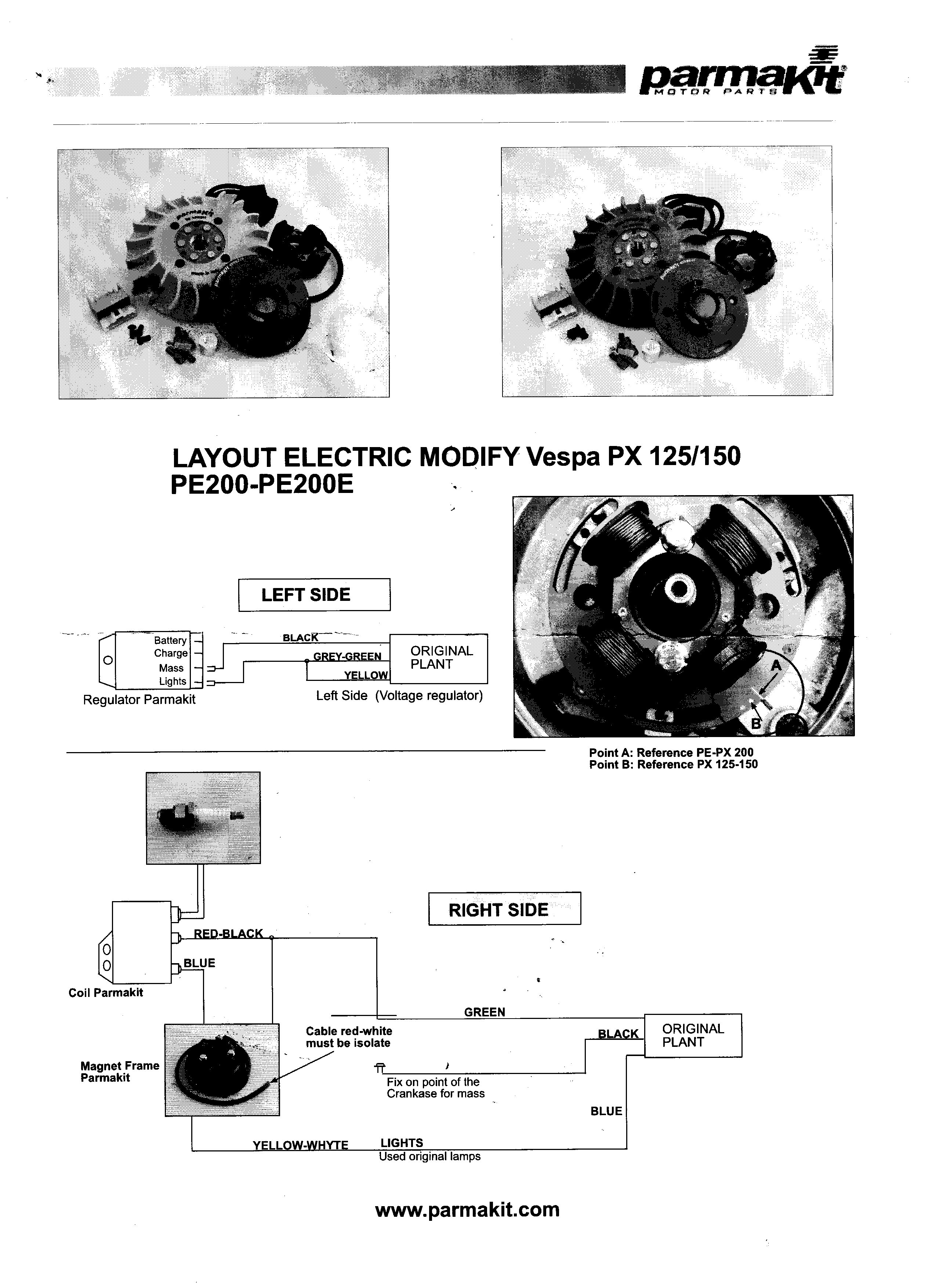

Anschluss des ParmaKit
ich stehe irgendwie voll aufm Schlauch zwecks anschließen.
Soll der alte Spannungsregeler raus?
Wo soll rot weiß angeschlossen werden.
Habe kein gelbes Kabel am Kabelbaum für Spannungsregler. hier führt bei mir blau schwarz und grau grün rein.
Danke für euere Hilfe.
Bis denn Vespe177
habe gerade gedeutet - lusso ohne batterie anhand der vorhandenen kabel
aber alles ohne gewähr - warte mal noch ein paar zusätzliche antworten ab
alten spannungsregler so lassen wie er ist, da nix ändern
-> müßte also wie bei der vespatronic sein, nur mit dem unterschied, das schwarz vom kabelbaum des rollers ( also das was am motor beim chassis rauskommt ( grün, schwarz und blau ) direkt beim motorgehäuse auf masse liegt und nicht mit der zgp verbunden wird.
gelbweiß der parma zgp mit blau vom kabelbaum verbinden
rotschwarz der parma zgp mit grün vom kabelbaum verbinden - (gibt die zündung frei) und zusammen auf 2 der cdi
und blau der parmazgp auf die 1 der parma cdi
bea: rotweiß der parmazgp isolieren !

Danke dir erstmal.
Werde das ganze wenn ich wieder bei meiner Vespe (LUSSO) bin mal durchdenken.
