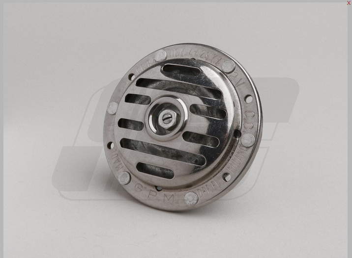

OK, neuen Spannungsregler und direkt neue Hupe gekauft. Warum nicht zeigen wenn´s einem gut geht? :thumbsdown:

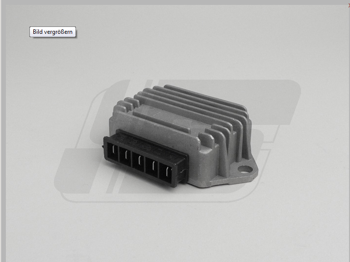

Alter Spannungsregler (G G R +B L C)
Neuer Spannungsregler (G G B+ C Masse)
Hupe -UNIVERSAL 12V DC
Gestern eingebaut und genau das gleiche Problem. Sicherung brennt sofort durch. Weiß ehrlich gesagt nicht mehr weiter. Ich bilde mir ein, dass die Verkabelung 100%ig richtig ist. Ich habe während Zerlegung und Zusammenbau viele Fotos gemacht und alles dreimal kontrolliert. Ich muss gestehen, meine Elektrikkenntnisse reichen aber sonst gerade um ´ne Glühbirne einzuschrauben. Bin aber gerne lernbereit, wenn mir jemand Hinweise geben kann, woran es liegen könnte.

1. falscher regler.... paßt nicht zu deiner lima (ist doch die mit 2 gelben kabeln?? ZS mit 4 anschlüssen??)

1. Falscher Regler? Welcher ist denn der richtige? Bei SCK hat man mir den angedreht. Der alte Regler hat auch 5 Anschlüsse aber lt. Aussage eines Bekannten zieht der sich Masse über die Karosserie!??? Wie gesagt habe ich keine Ahnung von der Elektrik! Was meinst du mit "ZS mit 4 anschlüssen"?

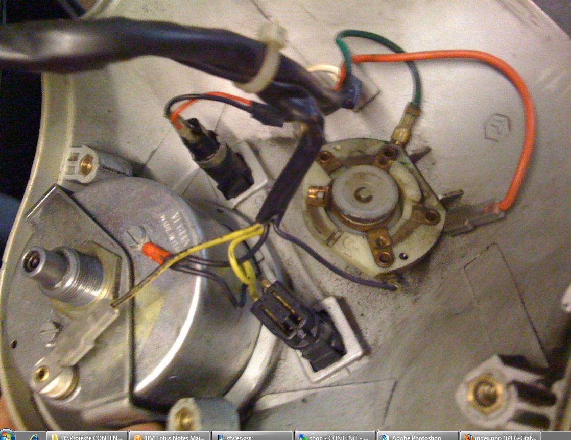

Das Zündschloss sieht so aus:
So wie es aussieht (Info aus anderer Quelle) habe ich kein Massekabel am Spannunsregler angeschlossen. Der alte Spannungsregler hat sich Masse über das Gehäuse gezogen (wenn ich das richtig verstanden habe) Der neue benötigt ein extra Kabel. Kann das sein?

uh, schaut aus, als ob du die falsche zündung drin hättest.
hm, die rita kennt sich mit den besonderheiten des ´79er models aus, bring ihr das moped vorbei.
(ja, probier mal die tachobeleuchtung, gelb-schwarz, abzuschliessen)
die Zündung ist schon richtig für das BJ.... aber die SCK jungs haben dir den falschen regler verkauft
bei DER lima gehört ein regler mit 4 steckern rein.... (schwer zu kriegen....) und bloß nicht den 4er Regler von Cosas ohne batterie verbauen...

1. Den alten Regler wieder angebaut (lt. Rita war der neue Regler falsch) Habe mir die Belegung auch nochmal angeschaut und ich Vollhirni hatte den komplett falsch angeschlossen.
2. Durch Infos hier aus dem GSF und von nem Kollegen dessen Vater sein Kumpel habe ich gehört, dass der alte 4-Pin P200E Regler (der, der jetzt eingebaut ist) die Masse über die Karosserie zieht!? Kann das jemand bestätigen das das wirklich so ist?
3. Die Stelle an der Karosserie an der der Regler auflag, war natürlich komplett lackiert, sodass ich dort lokal den Lack abgekratzt habe damit der Regler Kontakt mit dem Gehäuse hat.

Nochmal kurz zu dem neuen Regler weiter oben in diesem Post: Falls der alte Regler wirklich die Batterie nicht lädt, könnte ich den nicht trotzdem verwenden, wenn ich die Masse über ein zusätzliches Kabel ziehe? Oder geht der auf gar keinen Fall?

Der Fehler lag an einer Kombination aus defekter Hupe und mangelndem Elektrik-Wissen beim Anschluss des Spannungsreglers. :thumbsdown:
