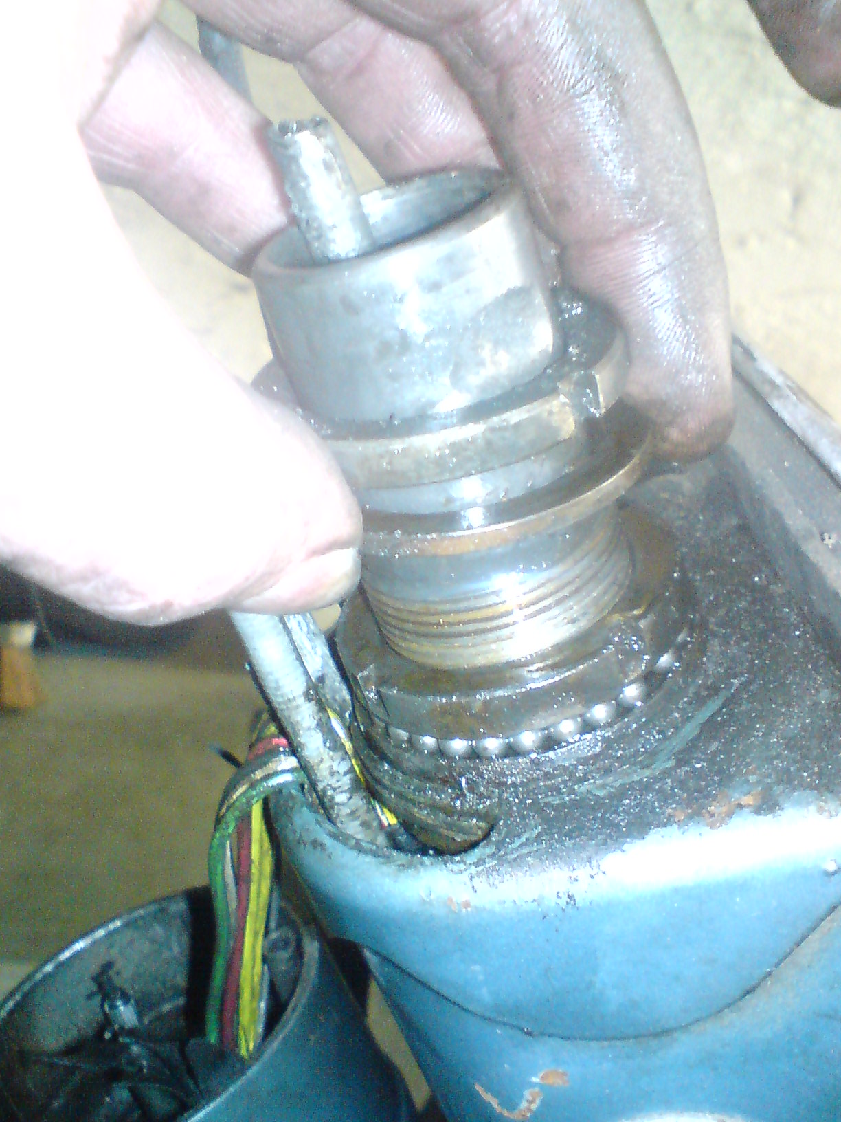

Wenn du oben die Lenkkopfschrauben löst, rutscht die Gabel nach unten. Also am besten unten abstützen und hinter dem Kotflügel was in die Öffnung legen, sonst kann es sein, dass die Kugeln vom unteren Lager im Rahmen verschwinden.
Hier mal ein Foto, wie es oben aussieht. Auch hier auf die losen Kugeln achten. Is ne VBB aber glaube is bei ner T4 nicht anders.
Genau so. Ich klebe mit Klebeband gut ab, dann kann nix passieren.
