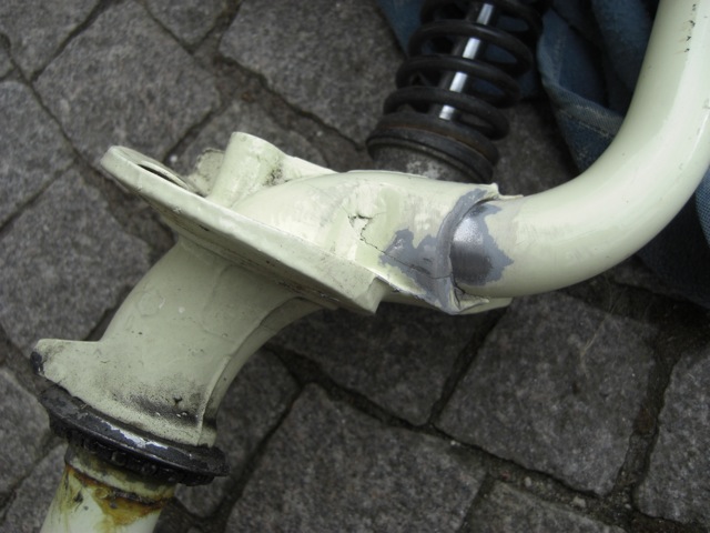

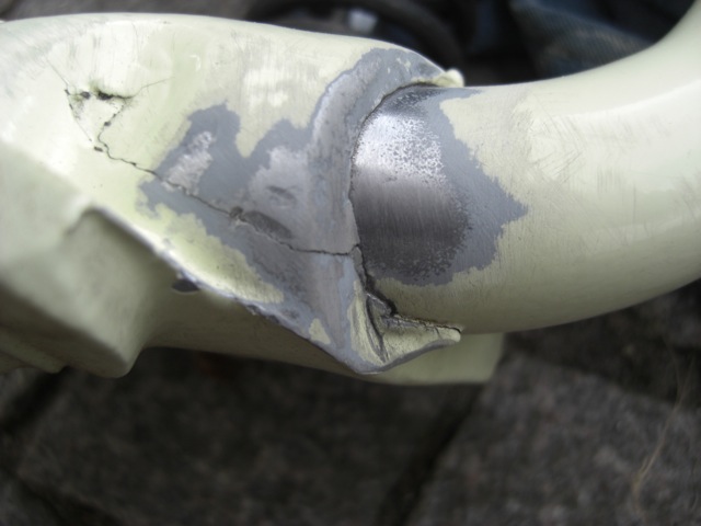

ich hatte vor kurzem einen Wildunfall und wollte gerade den Koti wechseln, dabei sah ich, dass meine PX alt Gabel einen Riss hat. Jedoch ist der Riss im Gussteil und nicht im Eisenrohr, welches meiner Meinung von unten bis oben durchläuft.
Gibt es den Riss öfter durch die Verwindung der Gabel oder ist das vom Unfall und ich muss sie wechseln?
Anbei 2 Fotos:
Das Teil würde ich sicher nicht mehr fahren. Wenn schon das Gußteil gerissen ist, muß auf dem Metallrohr wohl ordentlich Spannung sein. Ich würde sagen, beim Unfall hat dich die komplette Gabel verzogen.
Lieber ne neue einbauen und ein gutes Gefühl haben.
Alles klar, das wollte ich wissen. Bin schon auf der Suche nach einer neuen.
Lenkkopf habe ich auch getauscht, im Falle dass dieser auch vom Unfall einen Riss hat.
Ich hoffe der Rahmen ist ok. Kann man das an bestimmten Stellen prüfen?
