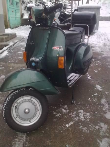

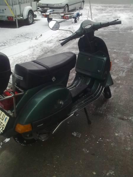

Bin eigentlich nur per Zufall an eine Vespa PK 125 XL (Plurimatic) gekommen. Für den Arbeitsweg hat sie ihren Dienst die ersten paar Wochen bestens getan. Da ich jedoch eine geschaltene wollte, habe ich mir letzte Woche eine PX gekauft. Bin nun zur Zeit dran, diese MFK (TÜV) - fit zu machen. Hoffe, dass ihr mir da evtl. bisschen weiterhelfen könnt :)
Das wäre die Wespe:
