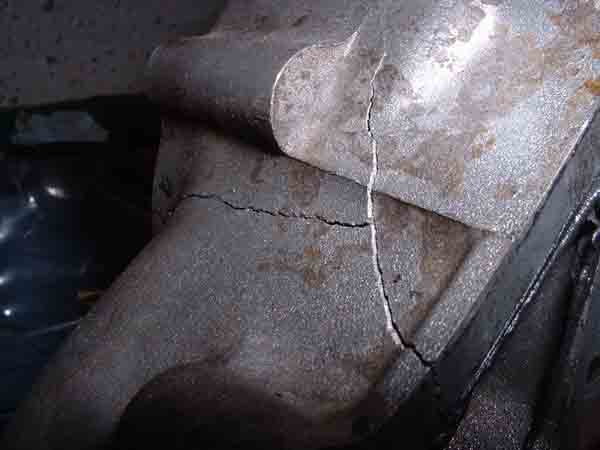

Nebenwellenaufnahme gerissen
Rein interessehalber zur Ursachenforschung des ganzen Problems. Wenn ihr Fotos habt immer rein damit um den Weg der Rissbildung ausmachen zu können.

200`er Block, vorher Verschaltet, 25-30PS.
Aufm Weg nach Mindelheim vor 2 Jahren fing auf einmal lustiges Gangspringen im 2, dann im 2. und 3. am Ende auch im 1. an. Einziges was gehalten hat war der 4.
Zudem Trennte die Kupplung immer schlechter und Öl lief aus dem ansonsten absolut dichten Motor. Hielt auch noch die Heimfahrt aus. Hab den Schaden erst daheim
gesehen, dachte eigentlich an ein Kaputtes Schaltkreuz und an einen undichten Kupplungshebel :-D . Wär so wohl nicht mehr 250 Km Autobahn mit 110-120
heim gefahren!

geschichte ähnlich snowmax - wirklich erst bemerkt, als ich im frühjahr den motor nach der winterpause überhohlen wollte. wird aber wahrscheinlich in den letzten tagen 2088 passiert sein.
waren sicherlich etliche verschalter dabei, motor war auftraggeschweißt an einlass, kanälen etc.
also wohl ein mix aus verschiedenen faktoren

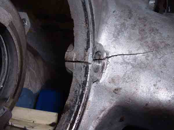

Sehe ich alle Risse Richtig? 1 und 2 sind ja Standarterscheinungen. Stelle 3 hab ich jetzt auch schon öfter gesehen.
"Stelle 3" ist bei mir auf dem 2. Bild auch gerissen!
Max
1 und 2 sind ein durchgehender riss
hier siehst du es besser - ein riss je 16 ps
