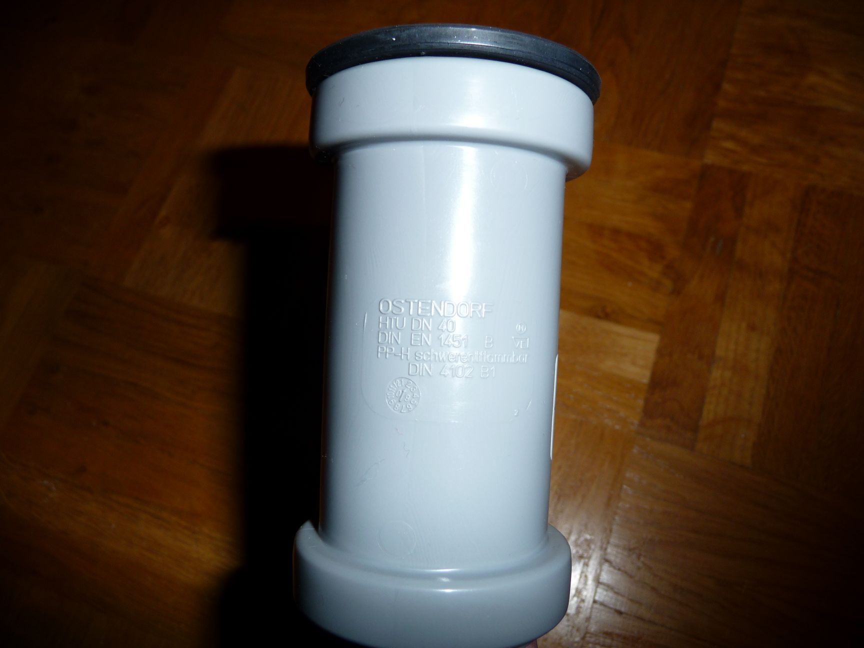

Hat jemand einen Trick auf Lager, wie man den Dichtring (Rolf, 46-56-4) am besten reinbekommt? Mit den Fingern komplett reindrücken ging (mir) zu streng, sanftes Nachklöppeln mit einem großen Durchschlag hat ihn in dann ins Jenseits befördert.
Welche Alternativen funktionieren besser? Kalt-/Warm-Methode? Fetten? Evtl. alten Wellendichtring als Puffer für Hammerschläge verwenden?

Ich glaub, ich hatte ein passendes Rohr benutzt und immer vorsichtig
mit dem Hammer geklopft, bis er es sich dann schließlich auf seinem
Sitz bequem gemacht hat. ...war nicht einfach!
Die Variante mit dem Rohr hat bei mir auch wunderbar funktioniert.
Wenn deine Werkstatt gut ausgestattet ist findet sich evtl. auch die passende Stecknuss mit richtigem Aussendurchmesser.
PS: Bitte nichts durchstecken und damit klopfen, das reisst den Ring kaputt (hast du ja wahrsch. selbst festgestellt, sondern immer außen mit der maximalen Auflagefläche)

Ja, ist der große Ring (der hier: http://www.sip-scootershop.com/DE/Products...latte+20mm.aspx ). Mein alter und beide :-D neue sind schwarz mit Gummi und von Rolf.
Ein passendes Rohr wäre evtl. eine Alternative. Momentan habe ich nur nichts passendes parat und eine so große Nuss finde ich bei mir garantiert nicht. Mal sehen was der Baumarkt so hergibt...

Sooo... Habe jetzt das ideale Werkzeug gefunden :-D . So ein Verbindungsstück aus dem Sanitärbereich. Ist zwar aus Kunststoff, passt aber perfekt auf den Wellendichtring und sollte robust genug sein, um den Ring damit reinzubekommen. Habe ich für 1,99 beim OBI erstanden, sollte woanders noch einen Tick billiger zu haben sein.
P.S.: Der Wellendichtring auf den Photos ist ein alter defekter (deshalb so eirig)
