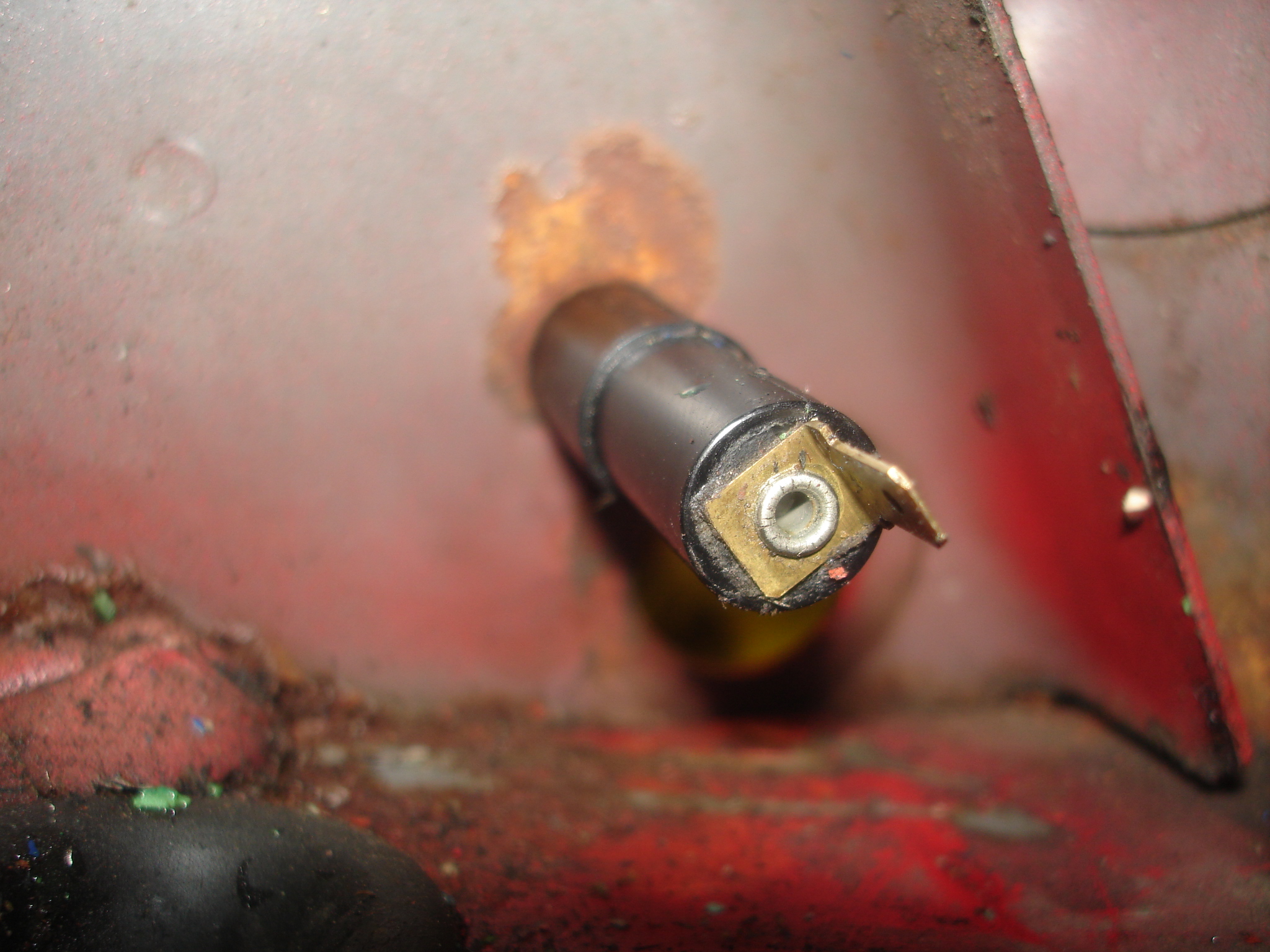

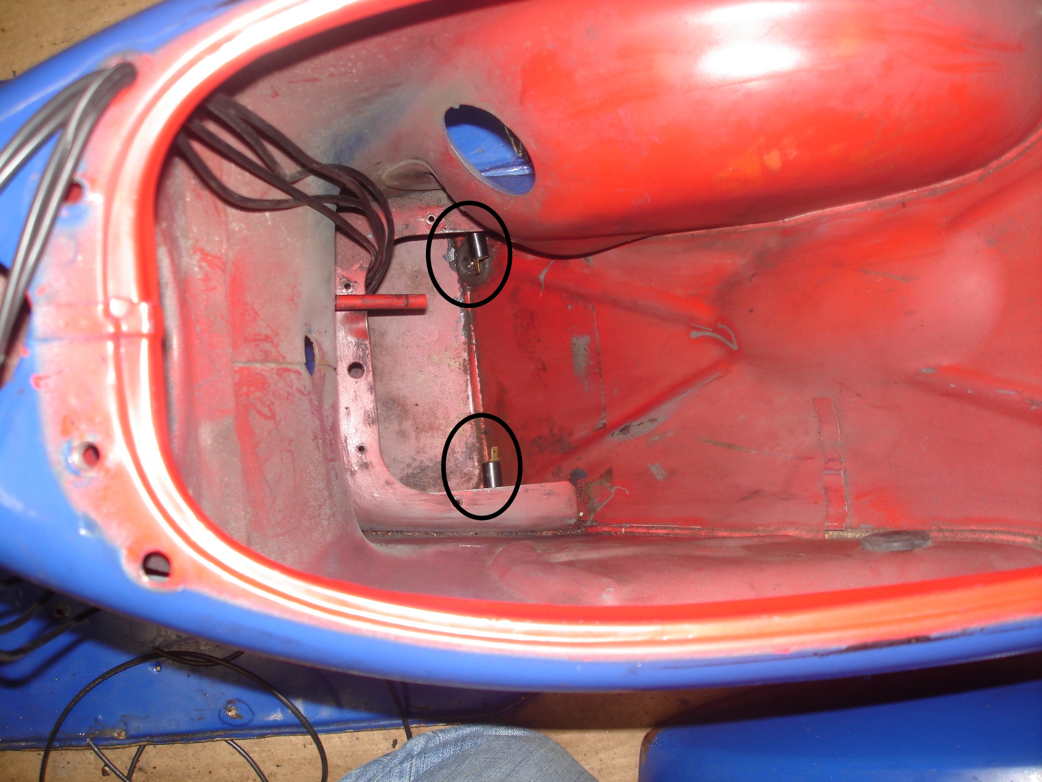

ich hab mal ne frage.
kann man diese Blinkerkontakte am rahmen auch irgendwie abmontieren?
wenn ja wie montiert man sie ab?
wär cool wenn mir jemand helfen könnte
MfG
Paul
bisschen Sprühöl oder ähnliches drum herum sprühen und dann von innen einen gezielten Schlag dagegen. Da sollten die schon heil rausgehen. Soweit ich mich erinnern kann sind da keine Nasen, die man wegbiegen muss.
aber da ist ja dieser kleine absatz aus plastik!
oder kann es sein das der ring der außen sitzt aus gummi ist?
bei mir ist der allerdings ziemlich hart aber ich weiß nicht ob das an dem lack liegt der drüber gesprüht wurde.
