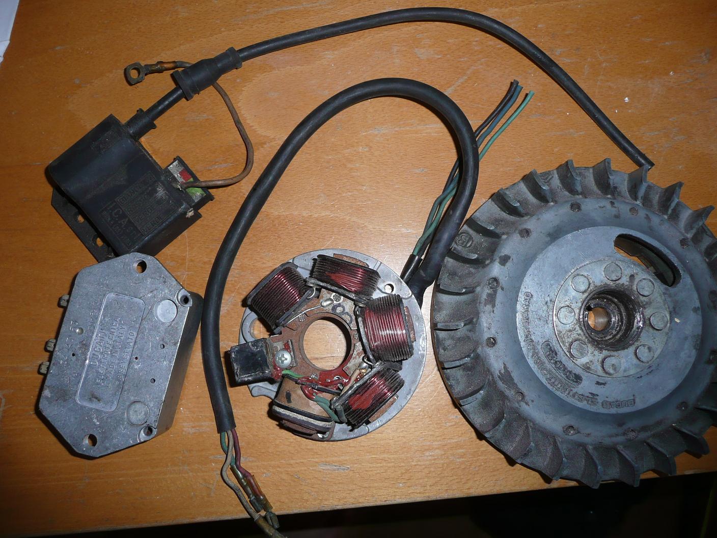

habe hier mehrere Zündungen samt Lüras vor mir liegen aber weiß nicht genau weclhes ich verbauen soll und was mir der vollständigkeit halber fehlt. Soll in in einen sonst original aufgebauten pv motor eingebaut werden.
amliebsten würde ich mir die 12v kontaktlose zündung einbauen aber weiß nicht was ich dafür noch brauche oder schon hab. Hab mir mal ein paar fotos gemacht. Würde auch teile die mir fehlen gegen andere teile auf den bildern die ich nicht brauche tauschen.
von links nach rechts müssten das glaube ich die originale pv zündung und zwei fuffi zündungen sein.
Pk Zündung
Und noch ganz links so ne unterbrecher 12v zündung ducati wo die zündgrundplatte leider einen bruch hat
Ich glaube das kleine Fuffi lüra passt eh nicht und das ducati teil hat einen anderen Konus
danker schonmal
gruß moritz
Zu der PK-Zündung gehört noch eine CDI dazu, da liegt aber eine Zündspule bei, was so nicht funktionieren kann. Als Polrad könntest du das der 12V-V50 nehmen, das sollte damit funktionieren (auf verschränkte Magnete achten).
das Ducati lüra passt und ich meine das müsste auch so ein cdi sein was ich ja noch brauche. fehlt sonst noch was? hat jemand den schaltplan für diese zündspule. Sind insgesamt 6 kabel. im langen strang sind das weiß, grün und rot und in dem kurzen strang schwarz,blau und grün. Falls einer schon einen fertigen kabelbaum für eine v50 für diese zündspule hat und diesen verkaufen möchte kann sich gerne bei mir melden.
